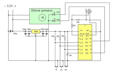

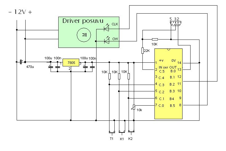

Na ten tvůj požadavek bych viděl tohle zapojení. T1 bude sloužit na spuštění, K1,K2 budou koncáky které budou zastavovat pohyb v krajních polohách. Na simulaci zatím stačí i tlačítka.

jova
Příspěvky: 2574
24. 1. 2016, 10:28
expertdb píše: No tak to balím a strkám hluboko do šuplíku :shock: :D .
Tak ještě než to zbalíš, zkus tenhle program.
Kód: Vybrat vše
setfreq m32
start:
pwmout pwmdiv64, b.2,0,0	;vypne motor
if pinc.3=0 then goto dolu	;tlačítko T1
goto start
dolu:					;smyčka pro chod dolů
high b.5				;nastaví směr otáčení motoru
readadc c.0,b0			;načte rychlost otáčení z potenciometru
let w2=b0*4
pwmout pwmdiv64, b.2,b0,w2
if pinc.1=0 then goto nahoru  ;při najetí na spodní koncák K1 odskok na další smyčku
goto dolu
nahoru:				;smyčka pro chod nahoru
low b.5				;nastaví směr otáčení motoru
let w2=b0*4
if pinc.2=0 then goto start	;při najetí na horní koncák K2 odskok na začátek programu
goto nahoru
Za domácí úkol můžeš vymyslet jak to zařídit, aby při opětovném stisku tlačítka T1 došlo k ukončení vrtání a k posuvu nahoru ještě před najetím na dolní koncák :D
