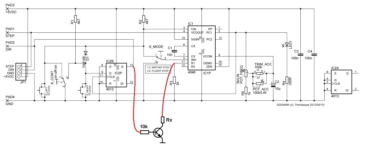

Pánové, nenapadá vás nějaký jednoduchý způsob jak řídit KM . Chtěl bych to pro osu Z k vrtání. Dolů aby to šlo pomalu-nastavitelně a nahoru rychleji, třeba jen nějakou konstantní rychlostí, samozřejmě jen ručně tlačítky. Driver mám TB 6600, takže řízení step, dir. Myslite, že je něco takového možné? Te´d mne napadlo třeba dve 555

Ahoj, u SDG4046 (v2) by se dalo udělat třeba něco takovýho:
Hodnota R3 (spolu s C1) určuje základní frekvenci 4046ky, takto by byla jiná pro každý směr (poměr by byl dán hodnotami R3 a Rx, Rx by mohl být i trimr).

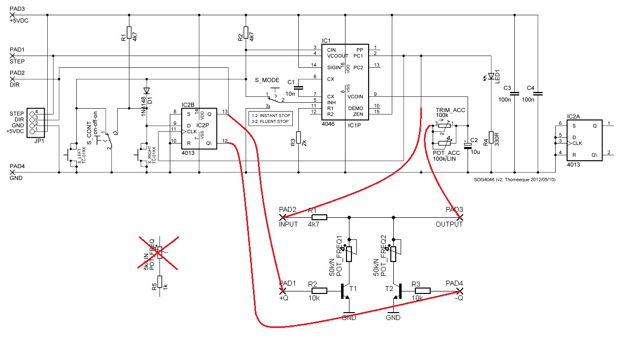

A vlastně by šlo velice snadnou udělat i dva nezávislé FREQ potenciometry (dva tranzistory ovládané signály +Q a -Q z IC2B atd., můžu to později taky načmárat).

Tak kdyby jsi měl někdy čas, určitě bych to uvítal. K soustruhu by se mně to hodiloThomeeque píše:Ahoj, u SDG4046 (v2] by se dalo udělat třeba něco takovýho:

Neni to úplně optimální (zejména průběh regulace asi nebude tak pěknej jako má originál), chtělo by to otestovat. Je to relativně neinvazivní, jen se musí odpojit původní poťák*. Samozřejmě je potřeba propojit i GND. Tranzistory libovolný obyč NPN.expertdb píše:Tak kdyby jsi měl někdy čas, určitě bych to uvítal. K soustruhu by se mně to hodiloThomeeque píše:A vlastně by šlo velice snadnou udělat i dva nezávislé FREQ potenciometry (dva tranzistory ovládané signály +Q a -Q z IC2B atd., můžu to později taky načmárat).

*Na otestování dokonce není původní potenciometr nutné vypájet, stačí ho nastavit na minimum (úplně doleva) a vypájet R5 - původní poťák nahradí INPUT a R1 modulu.
