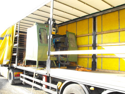

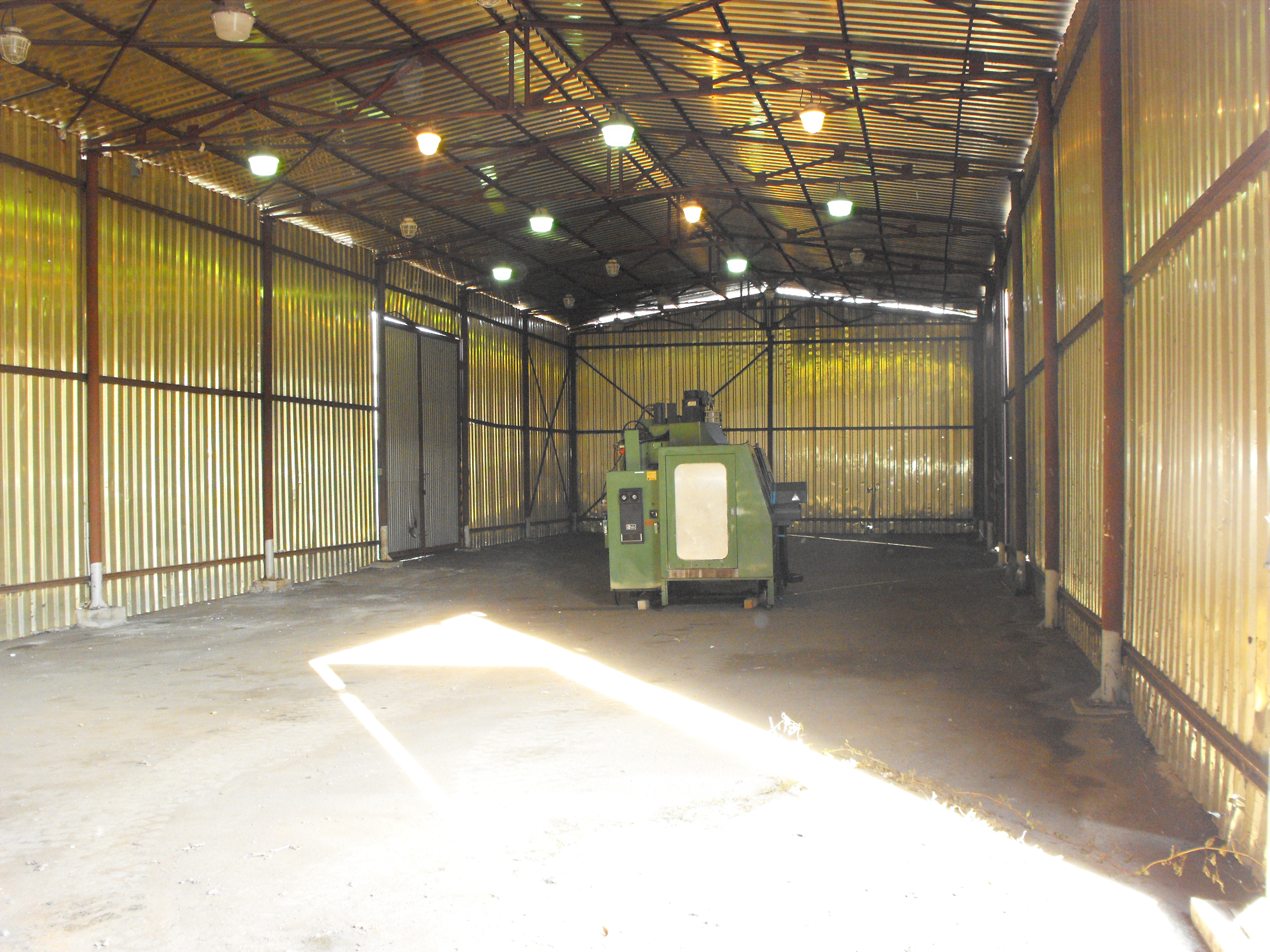

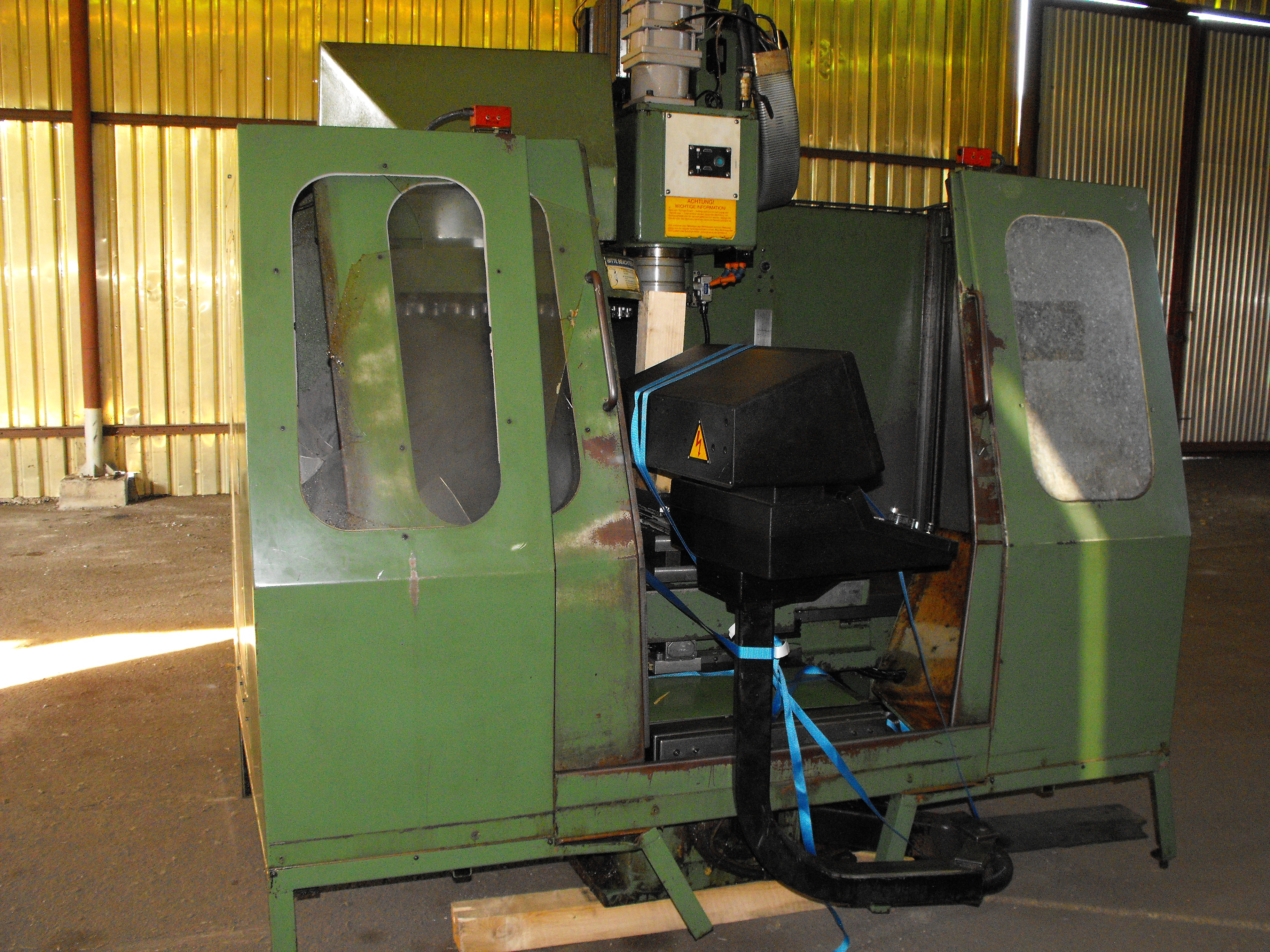

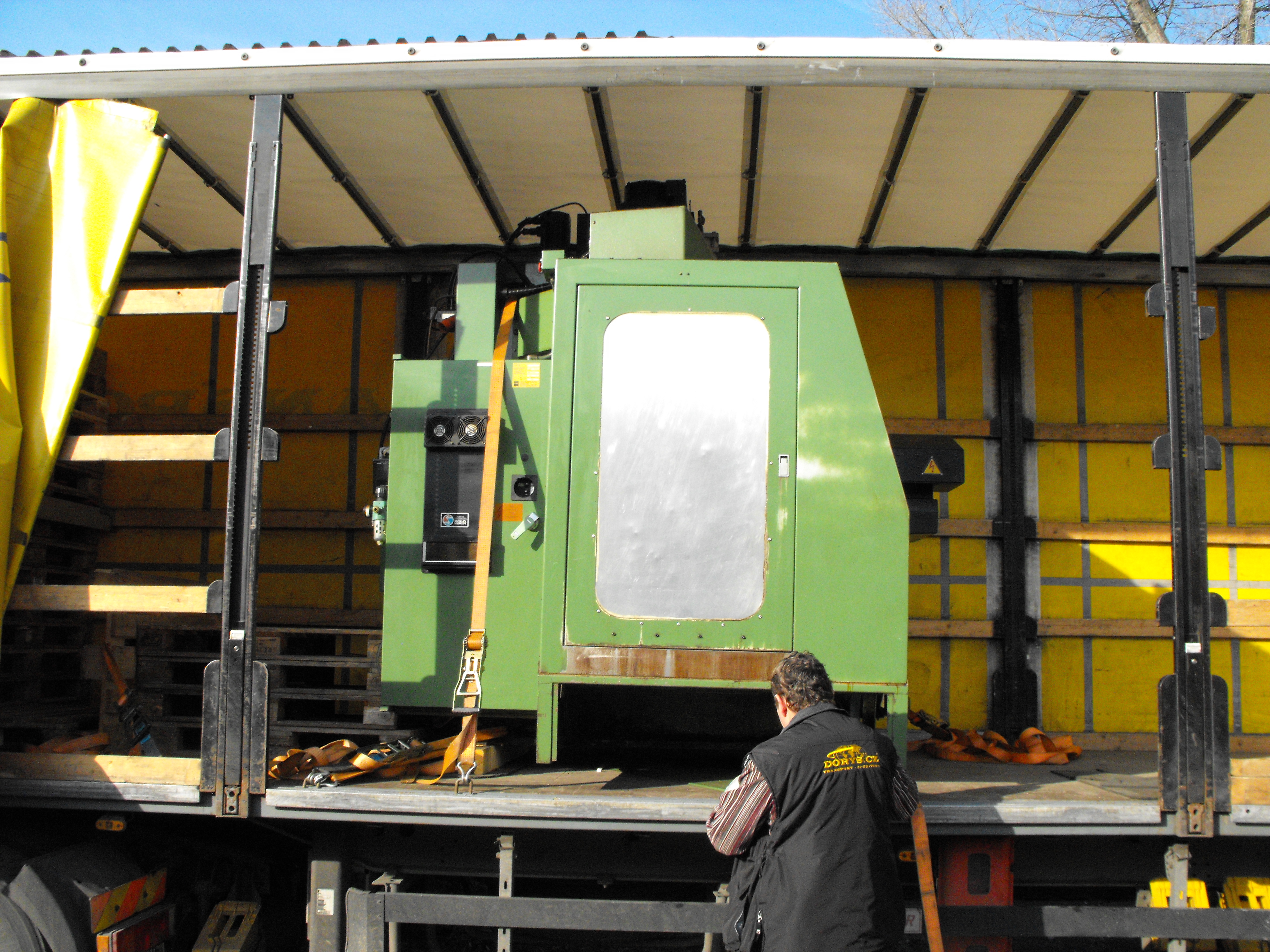

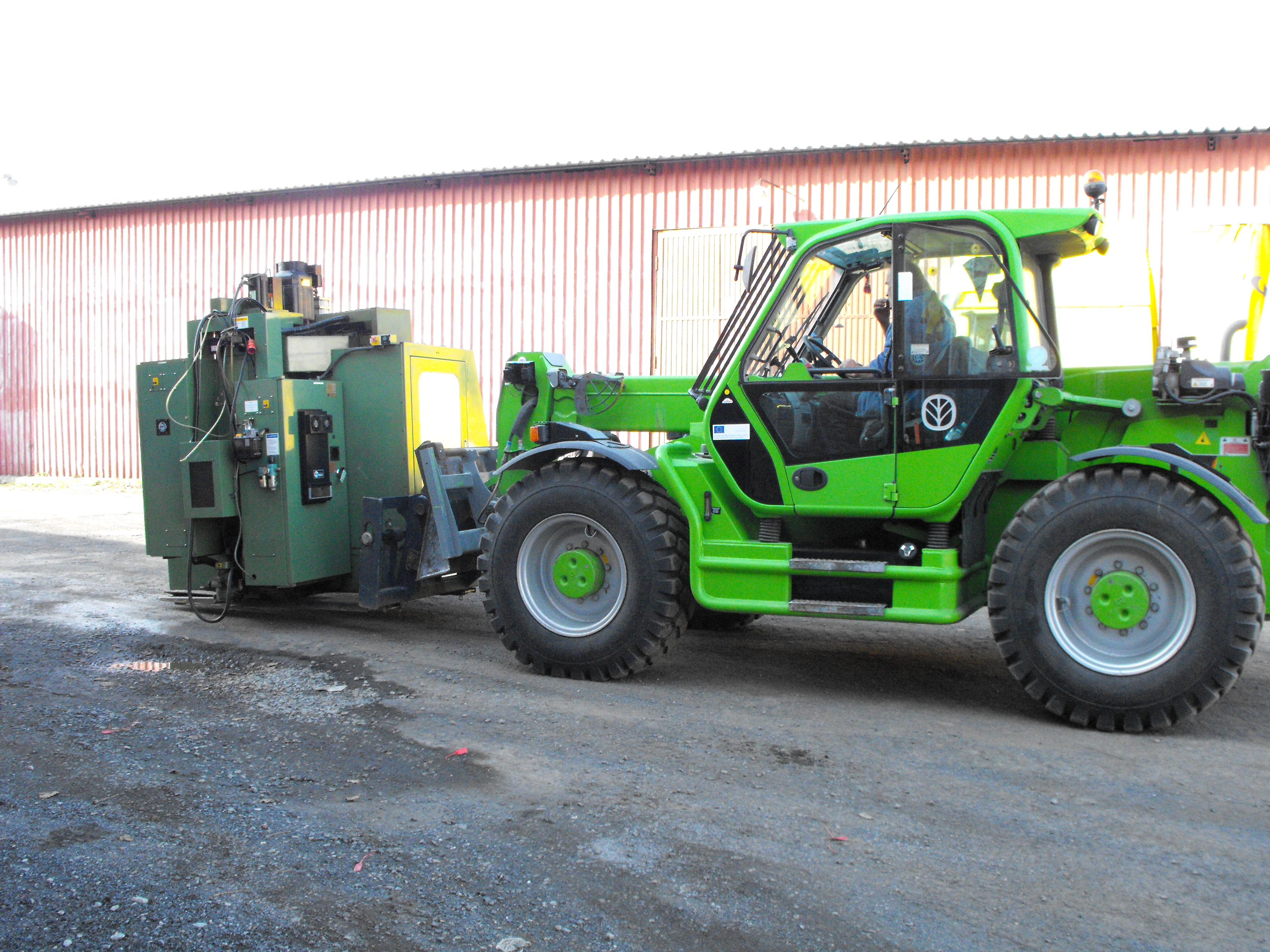

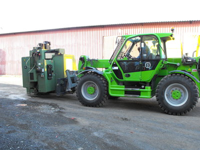

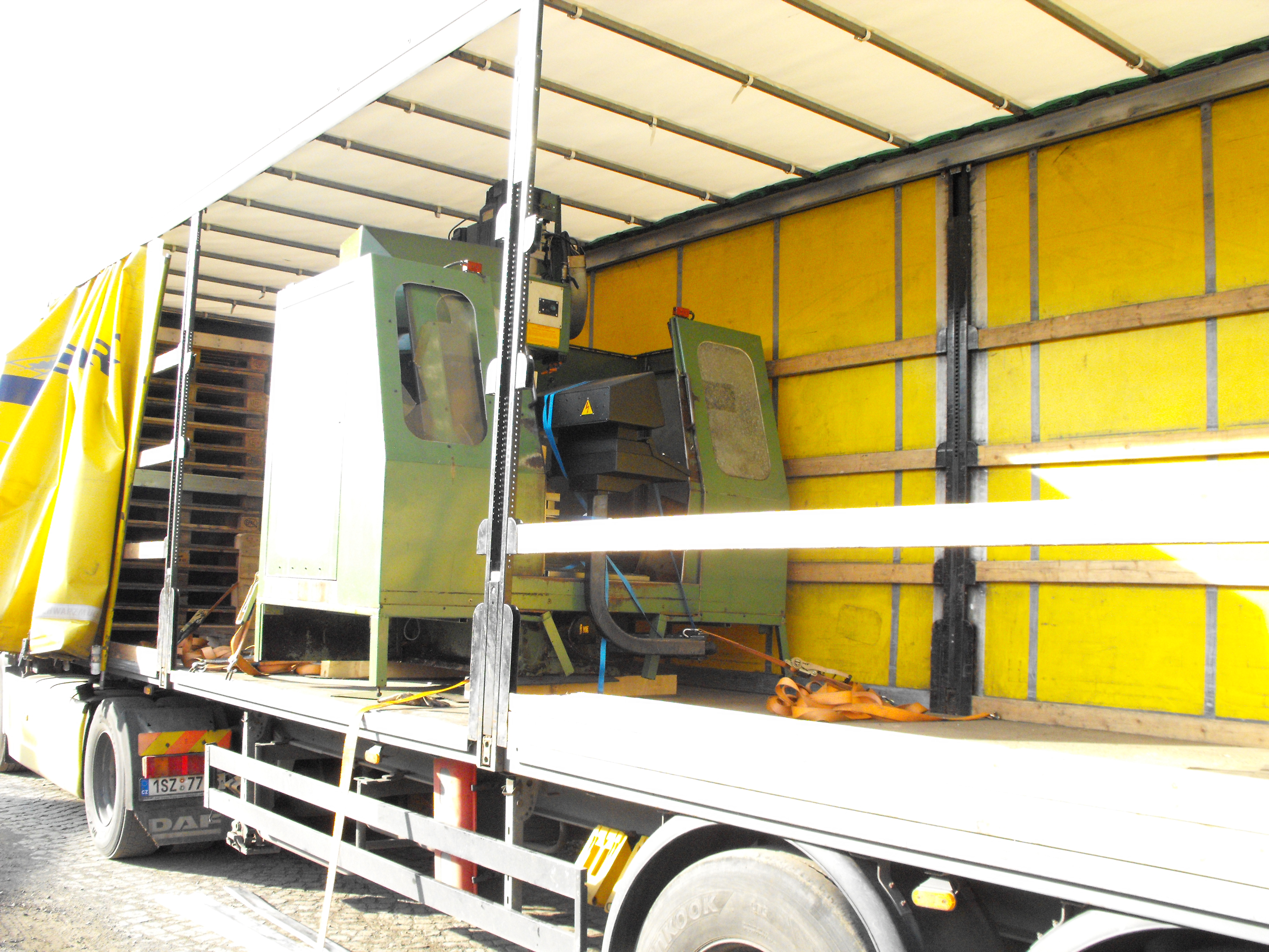

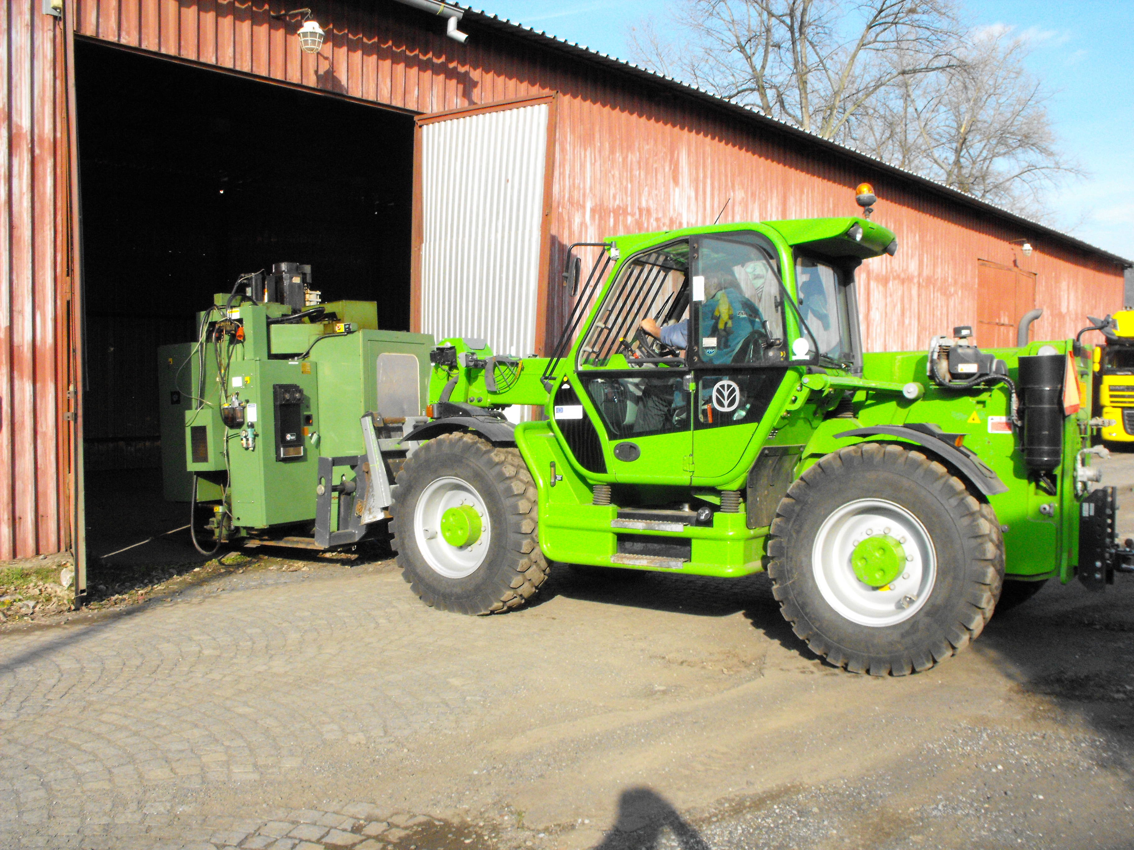

Po menším blázinci s domluvou, naložením, transportem a vyložením je doma Hurco BMC 25.
Svojí cestu zatím HURCO ukončilo v hale, kde se odstrojí a možná rozebere i konstrukce - podle potřeby.
Nyní mám zkušenost se službami v Německu v porovnání se službami v Čechách (domluva, naložení, vyložení, doprava, dokumenty apod.) - hádejte kde to šlo jak po drátku s profesionálním přístupem (i když za draho) a kde se sr*lo co mohlo... schválně

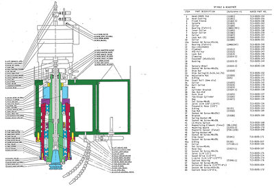

V pátek jsem hned po přivezení nakonec koupil tunovou žirafu české výroby na lehčí komponenty. Stavba jeřábu se tedy nekonná.
Dále doplňuji, že o víkendu jsem odstrojil vřeteník:
- sundal servomotor a enkoder osy Z
- rukou jsem lehce sjel s vřeteníkem dolu (vřeteník má protizávaží)
- odmontoval jsem pneu válec
- povolil jsem motor a vyndal řemen
- vřeteno se točí hladce rukou
- motorem rukou neotočím (takže jsme odhad závady nikdo netrefili
- vřeteno jsem vymontoval (ložiska na tom nejsou asi moc dobře, při ručním roztočení docela chrastí a chřoupají v jednom místě - odhaduji, že budou použitelné tak do 2000 ot./min. ale těžko říct co to udělá když se to ohřeje, má to olejový oběh)
Zjišťoval jsem cenu ložisek = 13 tis. Kč za pár tzn. cca 39 tis. za 3 páry - to není tak zlé. Za 60 jsem dostal nabídku na kopletní repas i s přebroušením kroužků a dutiny. Zvážím vše až po testu současných ložisek.
Vše jsem důkladně označil, dal do plastikových pytlů a odvezl do dílny k očistě.
Takto budu postupovat i s ostatními díly. Fotky dohodím za pár dní.
Jsem zvědavej až sundám motor, jestli půjde rozebrat a co tam zjistím... drobeček váží 175kg a má 7,5/11 kW
Modlím se aby byly jen vysypané ložiska motoru, aby nebylo spálené vinutí nebo vnitřek mechanicky poškozen. Zítra změřím vinutí.

Vřeteno dopadlo tak na půl - je funkční, ale ložiska jsou asi před smrtí.

to je docela normálně řešené vřeteno ,teď to chce tušírku a zkusit novej kužel jak to píše a když to bude vytlučený vyhnat hřídel a poslat do Sezimáku za 2-3000 přebrousej dutinu
