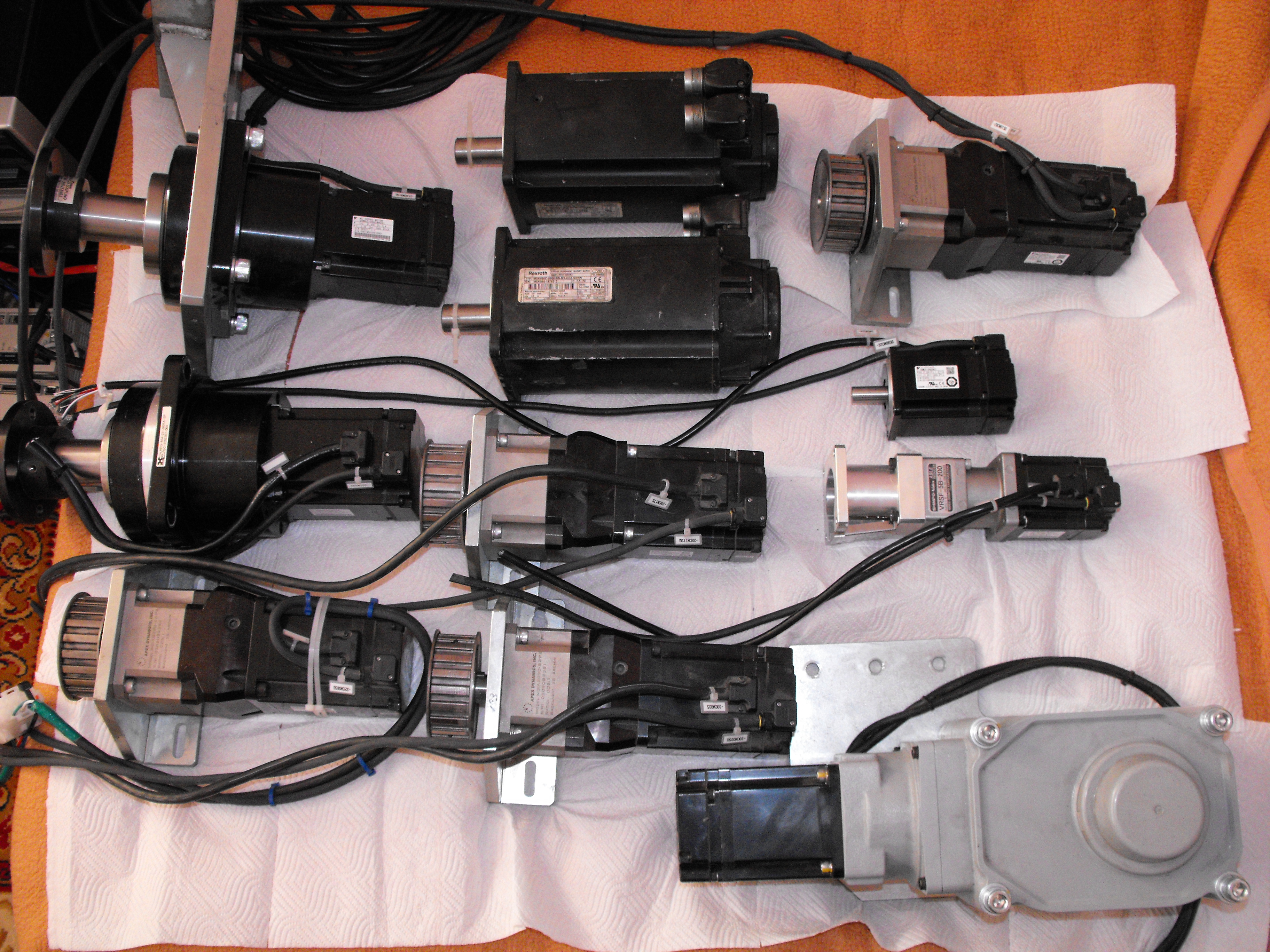

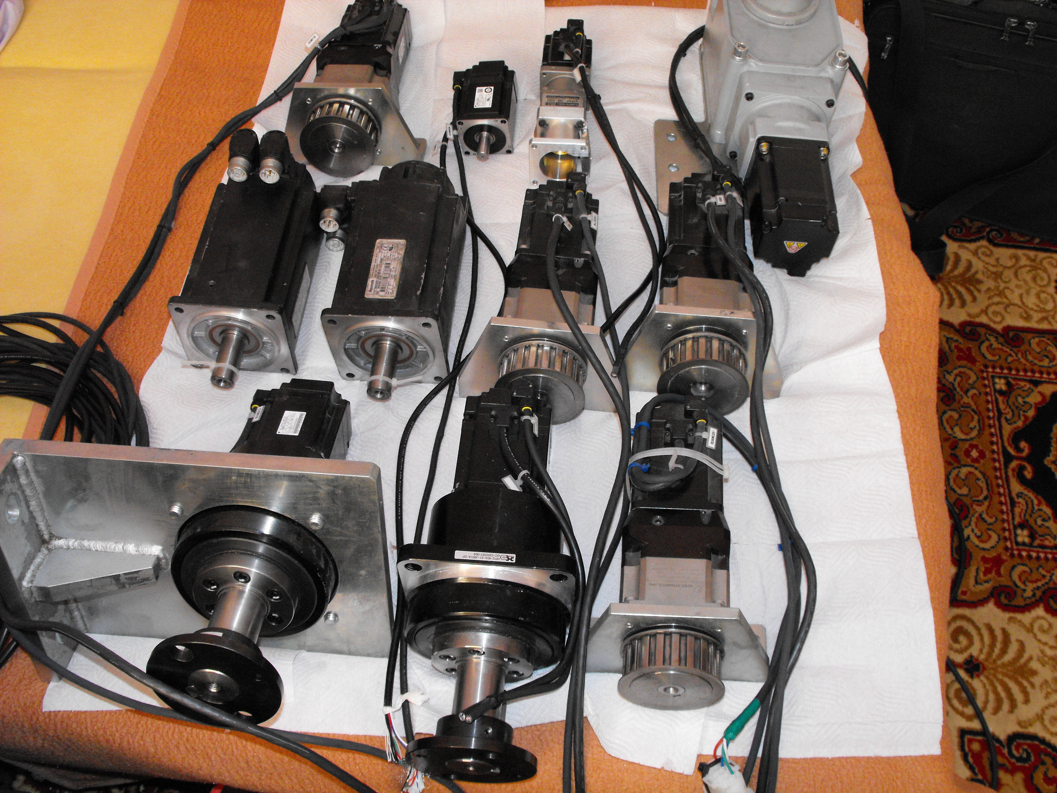

Aktuálně selektuji z těchto komponent viz. foto, které budou vhodné k použití:
2ks motorů 4,5kW Rexroth - pohon vřeteno,
7ks motorů 750W s různými přesnými převodovkami. Ty převodovky asi následně nevyužiji a prodám,
jedno má přesnou převodovku 1:20 vhodnou asi pro rotační osu,
3ks motorů 400W možná pro podavač nástrojů,
4ks motorů 200W s jednou přesnou převodovkou 1:60 to chci použít na automatické polohovací rameno pro výměnu malých obrobků.

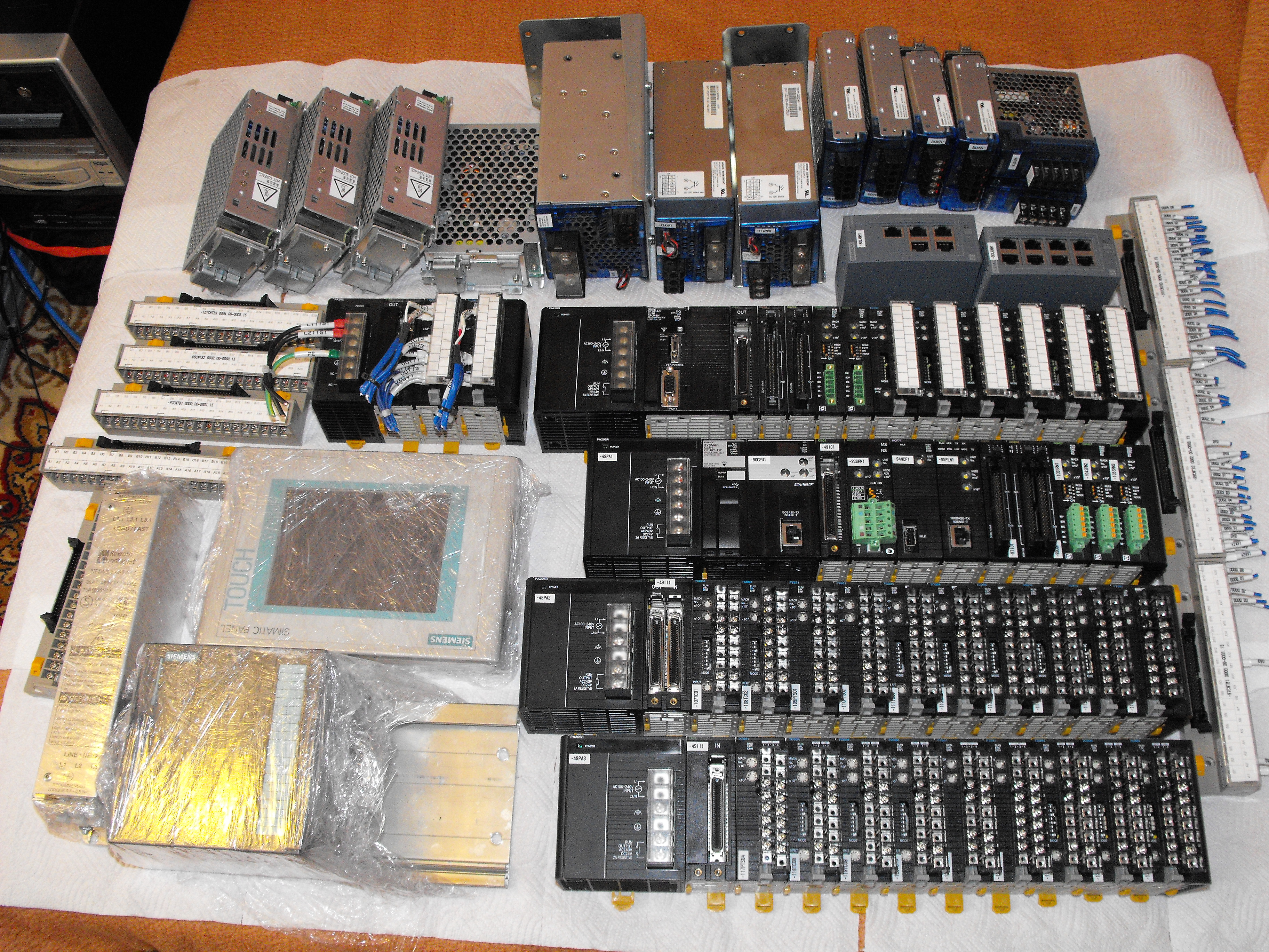

Dále 3 moderní PLC od Omronu s Mechatrolink-II motion kontrolérem, pro jistotu ještě 2ks motion kontroléry přímo od Yaskawy a snad nebudu muset blbnout už s nějakým krokováním pomocí PWM a řešení rušení vysokých frekvencí apod. Mechatrolink je "otevřená" sběrnice. A dále PLC s HMI od Siemensu s profi-bus pro řízení vřetenových serv. A v neposlední řadě vývojová deska s 2x FPGA Xilinx Spartan 6 - 150k (což je asi jako 20ks Mesa karet v jedné desce), kterou využiji pro transformaci komunikace mezi LinuxCNC a PLC (pilně se teď doučuji VHDL :)).
Štěstí je, že mám všechno s příslušnou kabeláží a doufám, že bude vše bez problémů fungovat.

" A dále PLC s HMI od Siemensu s profi-bus pro řízení vřetenových serv." Zaujíma ma ako je riešené riadenie serv v PLC, ak môžeš prezradiť? Držím ti palce, nech to čím skôr postavíš.

MS píše:" A dále PLC s HMI od Siemensu s profi-bus pro řízení vřetenových serv." Zaujíma ma ako je riešené riadenie serv v PLC, ak môžeš prezradiť? Držím ti palce, nech to čím skôr postavíš.
To bych také rád věděl :) já už jsem to takto koupil a budu to muset předělávat k obrazu svému. Ani nevím, jestli půjde nějak z toho PLC vytáhnout program, kterej je tam nahranej abych to mohl okoukat.

Na to by mal sluzit program STEP 7 , alebo PROTOOL.

to: martasg1- potrebuješ k tomu aj adaptér na pripojenie PC k PLC Simatic. Skús niekoho nájsť, kto to má.

To simenskacke TP-cko mas stary typ, konci im podpora aj servis. Kazdopadne vizualizaciu don sypes bud starym Protoolom alebo novsim WinCC. Otoc ho zozadu a ak ma len MPI/DP 9-pinnovy konektor, tak potrebujes kabel/redukciu USB-MPI s prislusnymi ovladacmi ( http://www.aliexpress.com/price/siemens ... price.html" onclick="window.open(this.href);return false; ), ak je to verzia s ethernetovym RJ45 portom, tak staci obycajny sietovy kabel. pripadne este do tej starej MPI verzie sa da vrazit malicka PCMCIA karta s ethernetovym vystupom. tu uz nezozenies, na svetovom trhuje koluje myslim poslednych 10-12 kusov a ked budu dostupne, tak ich do zasoby beriem ja :))). mam na hale v sprave cca 150 tychto panelov, su vcelku bezproblemove a na tvoje potreby uplne vyhovujuce. v porovnani s novymi HD panelmi su ale vyrazne pomalsie !!! to vsak zavisi od velkosti nasypaneho projektu, resp. kolko tagov z PLC ma sledovat. no a k tomu odkopirovaniu programu z PLC-cka... moc neverim, ze programatori systemovych a komunikacnych blokov si ich autorsky nezamkli. predsa je to nejake know-how a to sa nepusta len tak do sveta :) este mala poznamka k Rexrothackym menicom - odchadzaju na nich tie ovladacie panely s tlacitkami, konkretne sa casom vypaluju displeje. nastastie k nicomu nie su potrebne, vsetko sa nastavuje cez softwer ( IndraWorks DS ). Tiez treba special kabel menic-COM port na pocitaci ( myslim, ze typ je IKB0041, robi ich napriklad aj Schneider pod inym oznacenim ). Tu kabelaz zacinajucu v 400V koncovke sa predpokladam nechystas pouzit :)))) Zaujimave riesenie...

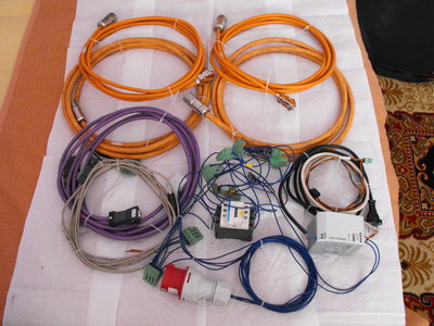

kinedryl píše:Tu kabelaz zacinajucu v 400V koncovke sa predpokladam nechystas pouzit :)))) Zaujimave riesenie...
Tuhle reakci jsem přesně čekal - myslel jsem na to už při focení, že někdo zareaguje na ty dráty :)
Samozřejmě, že to nepoužiji - takto jsem to dostal od prodejce, pouze mi předváděl funkčnost. I když velmi stroze, protože v PLC je pouze program, který ujede nějakou krátkou vzdálenost a serva roztočí pouze na 2800 otáček. Budu to muset celé nastudovat a předělat. Tyto motory s drivery a PLC chci využít pouze pro pohon vřetena a jeho polohování (zastavení) v určitém bodě.

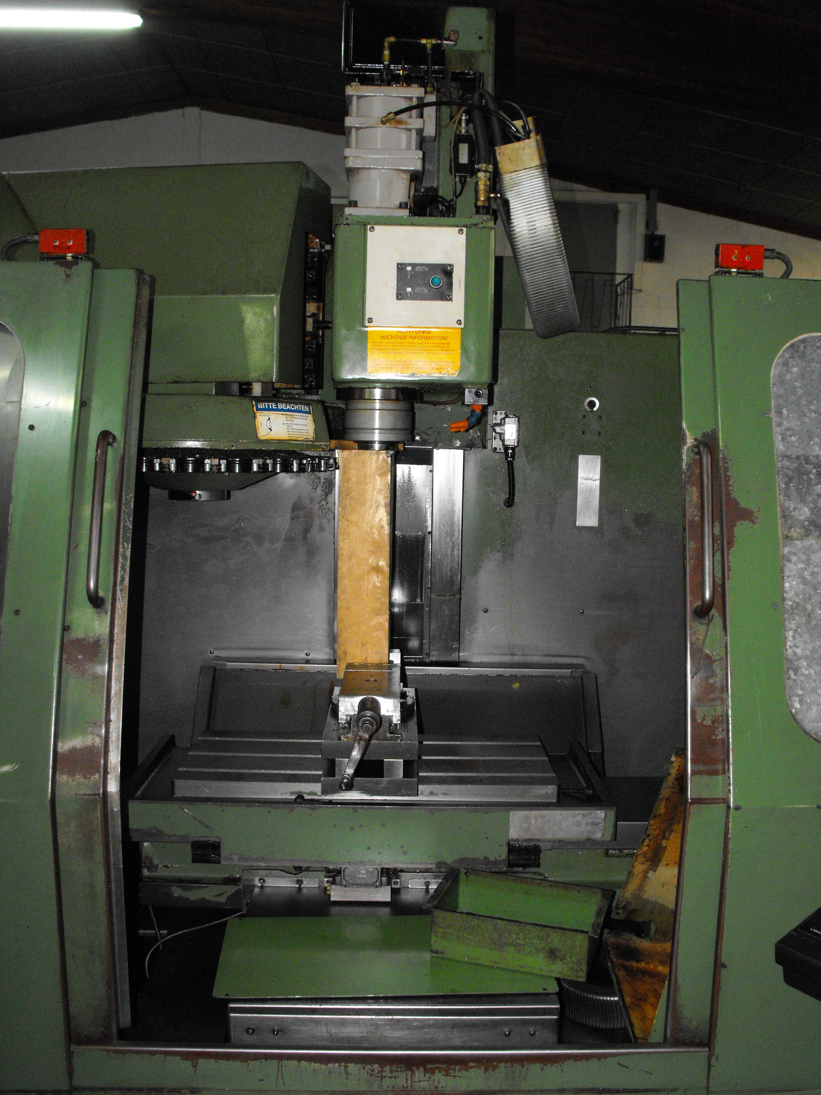

Ahoj lidičky, tak jsem dal na vaše rady a místo stavby konstrukce svépomocí jsem koupil starší defektní CNC na přestavbu - 4800 Kg :)
Což teda asi nebude o moc snadnější než stavba nového :)
Ale měl bych na vás pár otázek pokud by někdo uměl odpovědět tak se nestyďte a napište.
Konkrétně první dotaz:

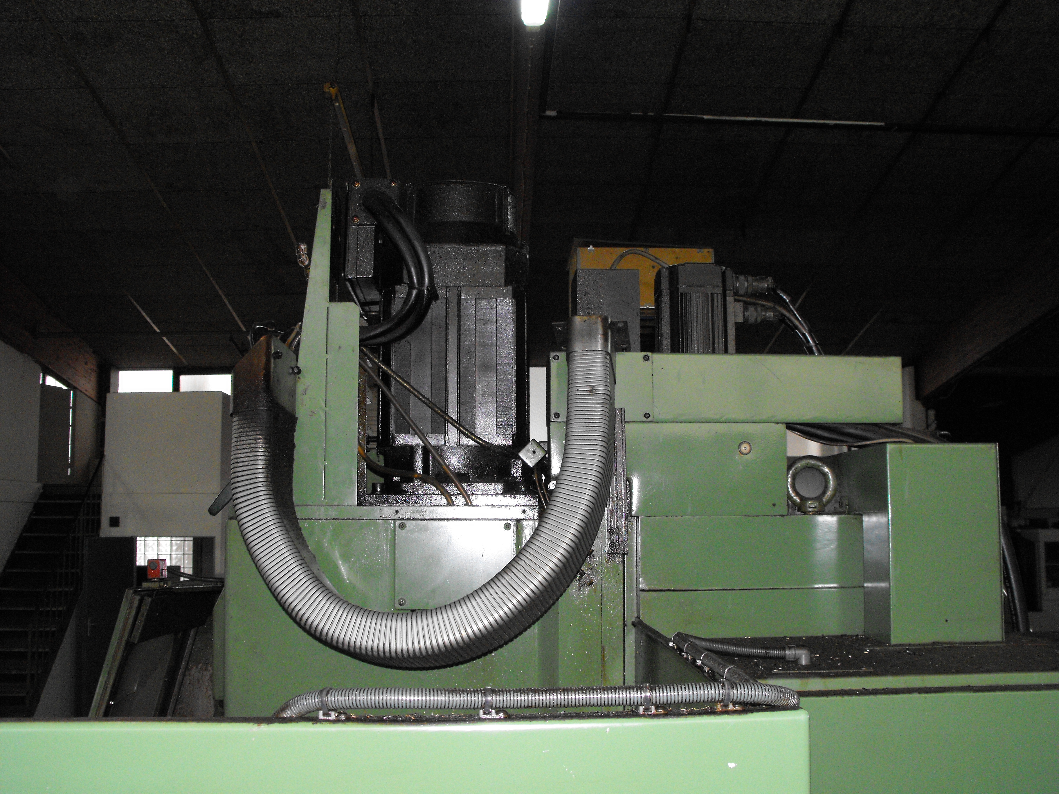

- stroj je vypnutý bez možnosti odzkoušení ještě ve skladu prodejce, byl jsem se na něj podívat a zjistil jsem, že vřetenem nelze otáčet. Je možné že je motor bržďěný nebo jde o zadřené vřeteno?
(vřeteno SK40 pravděpodobně s převodem řemeny nebo převodovkou)
Foto přikládám - jedná se o typ HURCO BMC 25. Jestli někdo tento typ zná a nebo máte zkušenosti s vřeteny na CNC.
