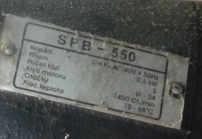

Ahoj. Chcem sa opýtať je lepší menič so vstupom 3x400V a výstupom 3x400V, alebo 1x230V a výstupom 3x230V.
Stým že doma mam trojfázový rozvod. Je to "k strúhadlu" motor vid foto. "umrel" zubatý remeň cena 18€, prerábka na inú remeňicu do 50€ to radšej kúpim menič, len teraz aký vstup?
jenicek
Příspěvky: 1860
Bydliště: Vedle Trautenberka
1. 4. 2020, 11:23
Na 0,6kW stačí v pohodě vstup 1x230V. Měnič je jednodušší, lacinější a většinou i menší.
