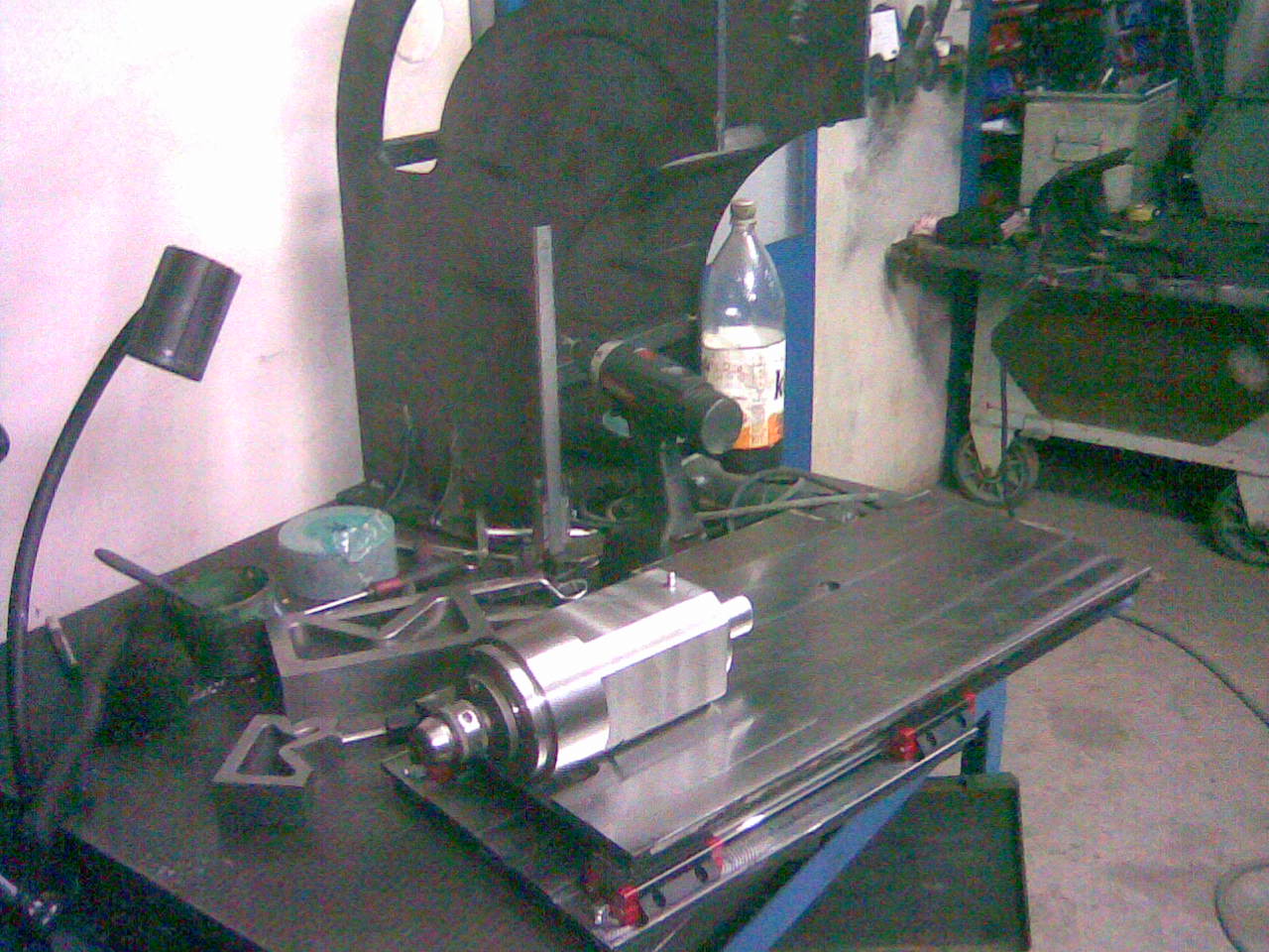

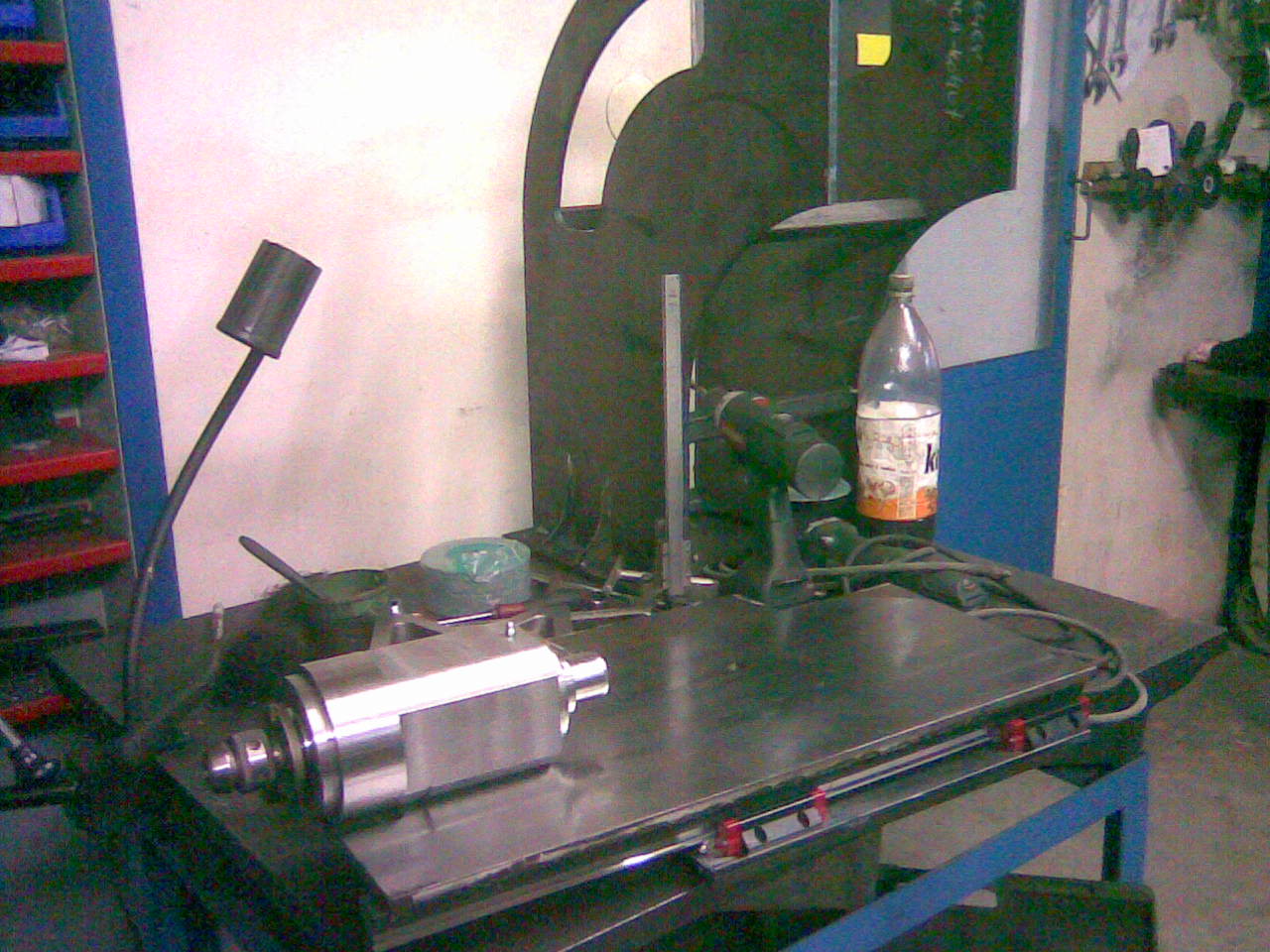

návrh frezky KIKO
pavelb
Příspěvky: 194
Registrován: 23. 11. 2007, 11:01
Bydliště: Prostějov
30. 11. 2009, 9:53
S tím guferem pozor bude Ti zbytečně ohřívat vřeteno. Lepší by byl labyrint.
kiko01
Příspěvky: 1674
Bydliště: Martin,Slovakia
30. 11. 2009, 9:57
no to bola druha varianta, asi to aj tak budem musiet riesit, ak budem chciet vyssie otacky... su labyrinty normalizovane aebo to budem musiet vyrobit?

Pane "K", vypadá to, že se vyznáš :) , a protože budu brzo řešit podobný problém, rád bych se zeptal, jak jsou na tom kuželíková / kosoúhlá ložiska co se týká maximálních otáček. Konkrétně já budu chtít točit Morse3 vřetenem (tj. vnitřní průměr ložiska min 35 mm) nějakých 6000 otáček.
Petr Spáčil
Příspěvky: 5688
2. 12. 2009, 8:26
To je jednoduché, dej čučku do katalogu ložisek. Někde mám nějakou literaturu ohledně konstrukce vřeten. Až to najdu ofotím a zavěsím.
kiko01
Příspěvky: 1674
2. 12. 2009, 8:28
to bol aj pre mna dalsi limitujuci faktor, keby som dal ku nastroju kuzelikove ku ISO40 tak min priemer mam 50mm a cim vecsie loziska,tym mensie otacky, samozrejme kosouhle maju otacky povolene vyssie...
k
Příspěvky: 814
Registrován: 12. 8. 2008, 12:00
Bydliště: Kosice SK
3. 12. 2009, 8:20
Krutor píše:Pane "K", vypadá to, že se vyznáš :) , a protože budu brzo øešit podobný problém, rád bych se zeptal, jak jsou na tom kuželíková / kosoúhlá ložiska co se týká maximálních otáèek. Konkrétnì já budu chtít toèit Morse3 vøetenem (tj. vnitøní prùmìr ložiska min 35 mm) nìjakých 6000 otáèek.
Poviem to inac .. katalog vzdy hovori o maximalnych otackach (mazanie tukom/ mazanie olejom).. ale ide skor o to, dat pre konstruktera info kde asi je limit ..
V principe lubovolne lozisko mozem tocit na otacky, kde konci pevnost jeho kruzkov a jednoducho sa roztrhne (ono skor to neprezije klietka atd.). Taketo otacky su ale daleko nad limitmi, ktore su udavane v katalogoch.
Ked navrhujem ulozenie . vzdy si musim povedat aku dobu pozadujem medzi vymenou lozisk. Kludne mozem prehanat a loziska z katalogu ktore znesu 6000 tocit na 10k ale nemozem ratat so zivotnostou aku udava vyrobca.. podobne . ak xcem zivotnost predlzit, budem loziska tocit na nizsie otacky a pri nizsom zatazeni.
Dalsia velmi podstatna vec je prehrievanie lozisk .. cim vacsie otacky a zataz tym viac sa hreju .. co je logicke . takze je na mieste konstrukcia loziskoveho domceka s moznostou vodneho chladenia. Kvalita mazania je taktiez podstatna...
No a posledna vec .. loziska su vyrabane nie len v triedach presnosti ale aj podla vnutornej vole .. tu treba spravne zvolit podla presahov hradela resp. otvoru v domceku. Cim viac je lozisko zatazene tym mensia vola sa odporuca. (nie je to ale uplne pravidlo hlavne pri vysokootackovych vretenach )
Zial kedze hore napisane veci predstavuju prilis vela premennych, je tazke povedat ako sa to ktore lozisko bude spravat v nejakom ulozeni.
Keby som mal spravit MK3 v cca 40mm ulozeni tak rozhodne by som sa zamyslel ake velke sily pozadujem v radialnom a axialnom smere..
Pri MK3 by som asi volil 2x axial + radial a na druhom konci len radial a mozno podstatne mensieho priemeru.
Pri vacsom radialnom zatazeni dvojica radialov vpredu .. jedno uplne vpredu, potom 2x axial, medzi nimi dalsi radial. a dalsi radial na koniec .(toto je uz ale extrem .. neviem si predstavit taku silu kde by som take ulozenie na MK3 potreboval )
Pokial mi nevadi mierna hadzavost .. a potrebujem velku silu tak vpredu 2x kuzelikove lozisko na druhy koniec len radial. Pokial nemam velke poziadavky na silu .. vpredu 2x kosouhly styk na druhy koniec radial.
menej sa bude hriat to kosouhle oproti kuzelikovemu . ale zalezi na predpeti - je logicke ze kuzelikove mozem podstatne viac zovriet. zivotnost jednoznacne kuzelikove . (pri gulicke je namahanie bodove kuzelik je namahany teoreticky na priamke . realne aspon v podstatne viac bodoch ako kulicka ;)
Pri 6000 otackach to prezije kazde lozisko . ale .. kolko hodin .. to je uz vecou mazania a chladenia. A nie je lozisko ako lozisko .. Plastove klietky vacsinou znesu vacsie otacky. Spickove loziska maju aj 2x lepsie parametre ako priemerne loziska .. (vyrobca ich dodava v konzerve ako sardinky ;) .. cele v oleji... ) Len to sa malokedy rentuje pokial ide o cenu .. Stretol som chalanov co tym tunovali motorky .. a ono to "vraj" naozaj bolo poznat na vykone.
Dalsia vec su loziska radu 16 ... su mensie a tensie .. t.j. maju menej hmoty . a preto lepsie znasaju vyssie otacky. Horsie na tom su so zatazenim. Tieto loziska rozhodne pri konstrukcii pozorne konzultovat s katalogom . oni su proste "zvlastne" ..
Hmm ani som sam netusil kolko veci moze byt pri jednoduchom ulozeni rozhodujucich ;))

este dodam ze kuzel pre upinac som sustruzil nahrubo nastavenim uhla od-oka tych 8,2° a nahotovo hodinkami ,asi za 2 minutky nastavene a sedi to perfektne...

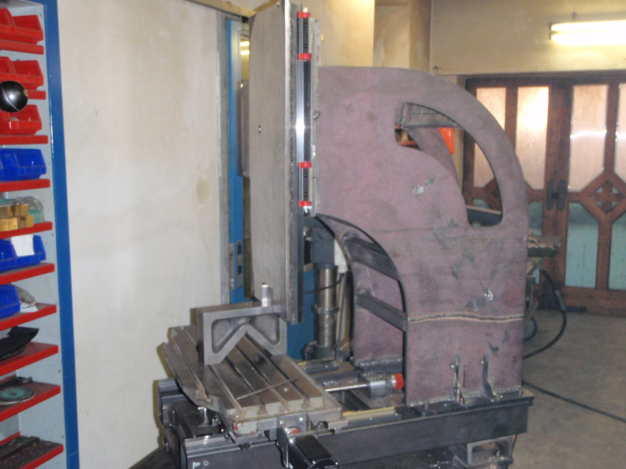

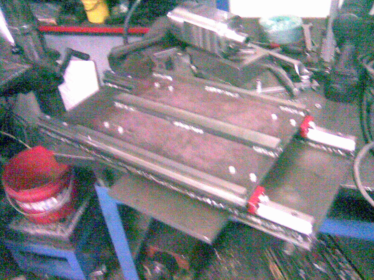

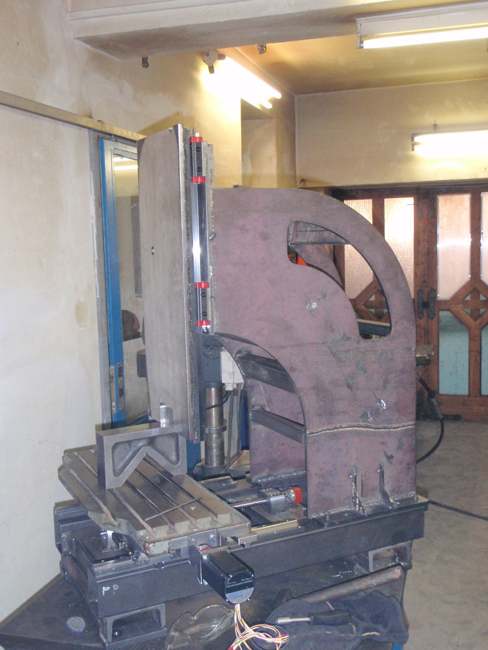

tak pridavam dalsie fotky z pokracovania stavby...
v pozadi vidno konstrukciu osi Z, knej sa privari ten spodny diel z vozikmi a platna s vretenom bude behat hore-dole, ma to aj s vretenom a motorom asi 40kg, ale mam piest festo 700N takze to odlahci bez problemov, a na gravirovanie tam aj tak budem monto
zdvih v Ztku je 270mm, ak bude mala tuhost pri plnom vysunuti, pridam vystuhy...
sory za kvalitu - stara nokia, este "mobil z fotakom" a nie fotak s mobilom : )

dnes som mal par hodin volneho casu tak pridavam foto z dalsieho pokracovania stavby
Krutor
Příspěvky: 1083
Bydliště: Moravské Bránice
24. 1. 2010, 7:25
Tak tomu chybí už jenom vynašeč třísek - vypadá to na hodně produktivní stroj :) Líbí se mi, když se toho někdo nebojí a staví pořádnou mašinu.
