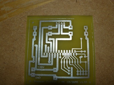

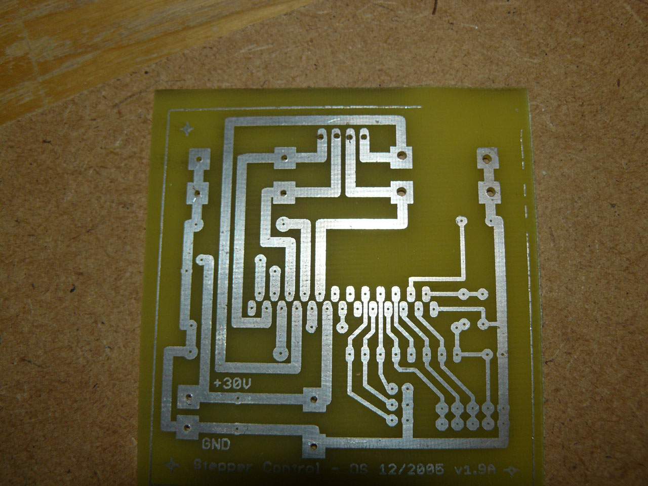

Mám menší problém :( Už jsem měl hotové 4 drivery (2 pro osu X) a vše fungovalo. Ale, špatně zaizolované dráty na jednom motoru a bum IO v čudu. Tak fajn objednám si jedno nové zaizoluju a pojedu zase. Ale dneska IO dorazil zapojil jsem ověřil izolace zapojím a kouř. :twisted: Tak a teď babo raď. V čem může být chyba? Mám raději postavit celou novou desku driveru? Nemohlo odejít něco na desce s optickým oddělením? Please help.
Přikládám foto driveru kde je vidět v kterých místech to chytlo kouř. Prosím pora%dte co a jak zkusit - proměřit. Nerad bych vyhazoval další IO.

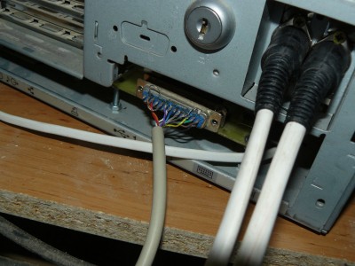

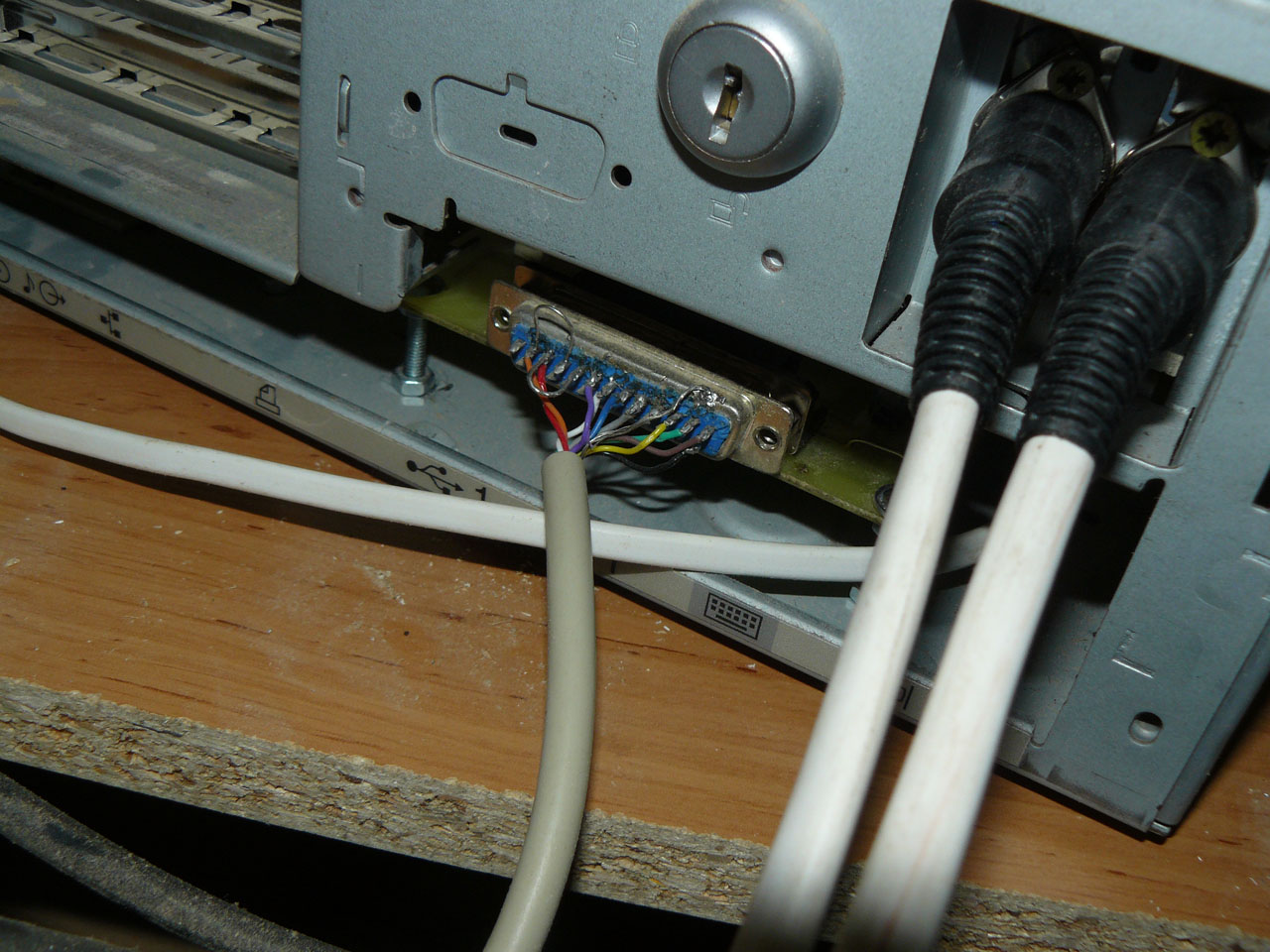

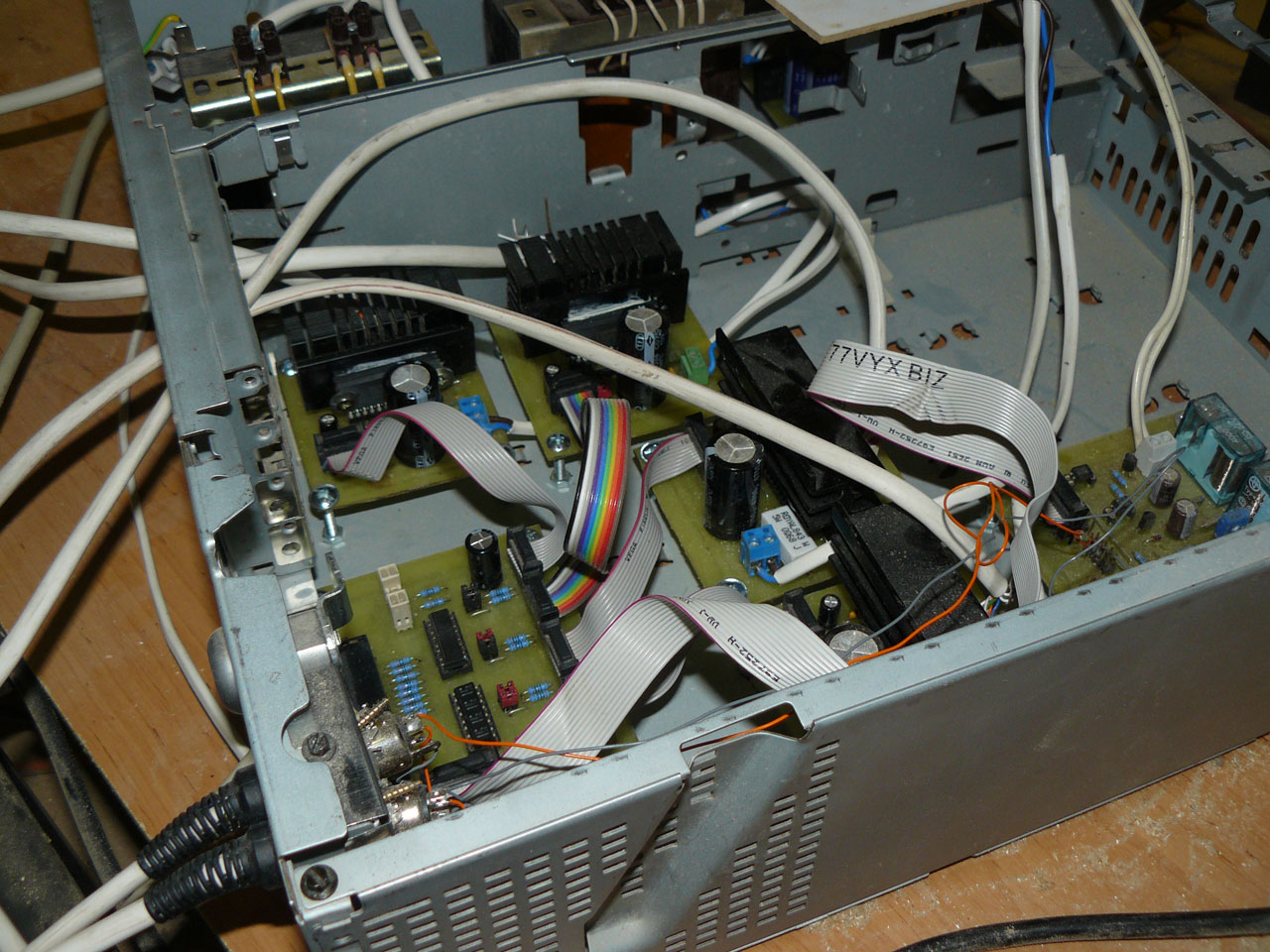

Ahoj ve spolek, měl bych dotaz zda to mám pozapojované správně. Pro osu X mám dva motory a ty ovládám přes piny 2,3,4,5 na fotce je vidět jak to je propojené, dál mi to vede do desky s optickým oddělením a dále na drivery a tam je zakopanej pes, jeden driver je studenej a druhej vaří, že se na něm nedá skoro udržet ruka. Je to ten driver s barevnými kabely. Je to tím zapojením nebo něčím jiným? Osazení obou driverů je absolutně stejné.

17. 4. 2009, 5:12
Vyloučil jsi chybu na straně KM - zkusil jsi je prohodit?

17. 4. 2009, 11:11
Tak jsem zkusil, prohodit motory, prohodit výstupy z desky s optoodělením a i změnit na deskách odpory, pořád stejný problém. A další zjištění je i to že se motor na který je zrovna napojený tenhle driver hřeje víc než ten druhý.

17. 4. 2009, 12:50
Po milionprvni a predpokladam, ze opet zbytecne, pripominam, ze tento obvod ma povolene pracovni napeti v rozmezi 21,6 az 26,4V tj. 24V pm. 10%. To, ze mezni napeti (maximum rating) je uvadeno v datasheetu 40V a ze nekterym z vas tyto obvody chodi na napeti vyssi nez 24V jeste neznamena, ze to musi vydrzet kazdy obvod, vzdy a za vsech podminek.
Na pripojenem obrazku je videt, ze jsou opalene vyvody 13 az 16, dalo by se tedy usuzovat na zkrat mezi vyvody 15 a 16 (napajeni mustku a jeden jeho vystup), pripadne na zkrat mezi Vcc a Vm. Muze to ale byt zpusobeno i zkratem rezistoru, ktery snima proud motorem, vypadkem chopperu (zkrat nebo naopak preruseni kapacity na vyvodu 4 atd.

17. 4. 2009, 12:55
ukaž jak vypadají desky zespod. Když vidím jak je napájený LPT :(

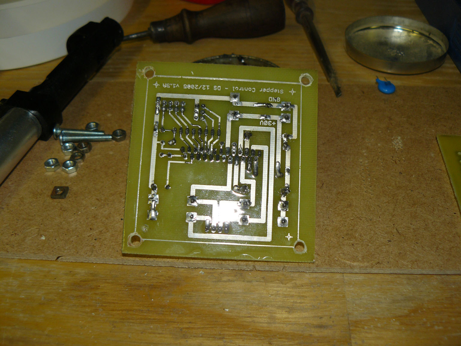

17. 4. 2009, 4:23
Desky vyfotím zespodu nějak k večeru, to LPT je pracovní verze už asi 10 x přepájená :( Co se týče toho těch opálených vývodů tak to vzniklo špatným zaizolováním vodičů k motoru a bum IO v čudu. Možná asi udělám novou desku jestli se tím zkratem něco někde nepokazilo :(

17. 4. 2009, 9:59
Tak to asi fakt vypadá na moc vysoké napětí :( Poradí někdo jak ho jednoduše stáhnout z těch 35V na 25V ? Jinak tady je nafocená ta deska.

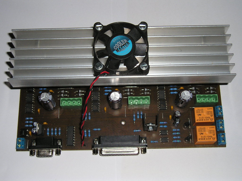

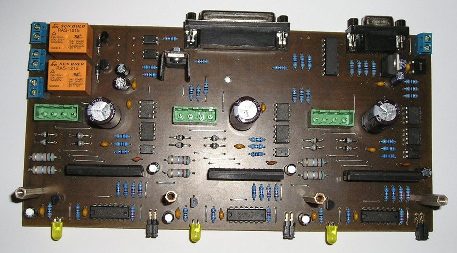

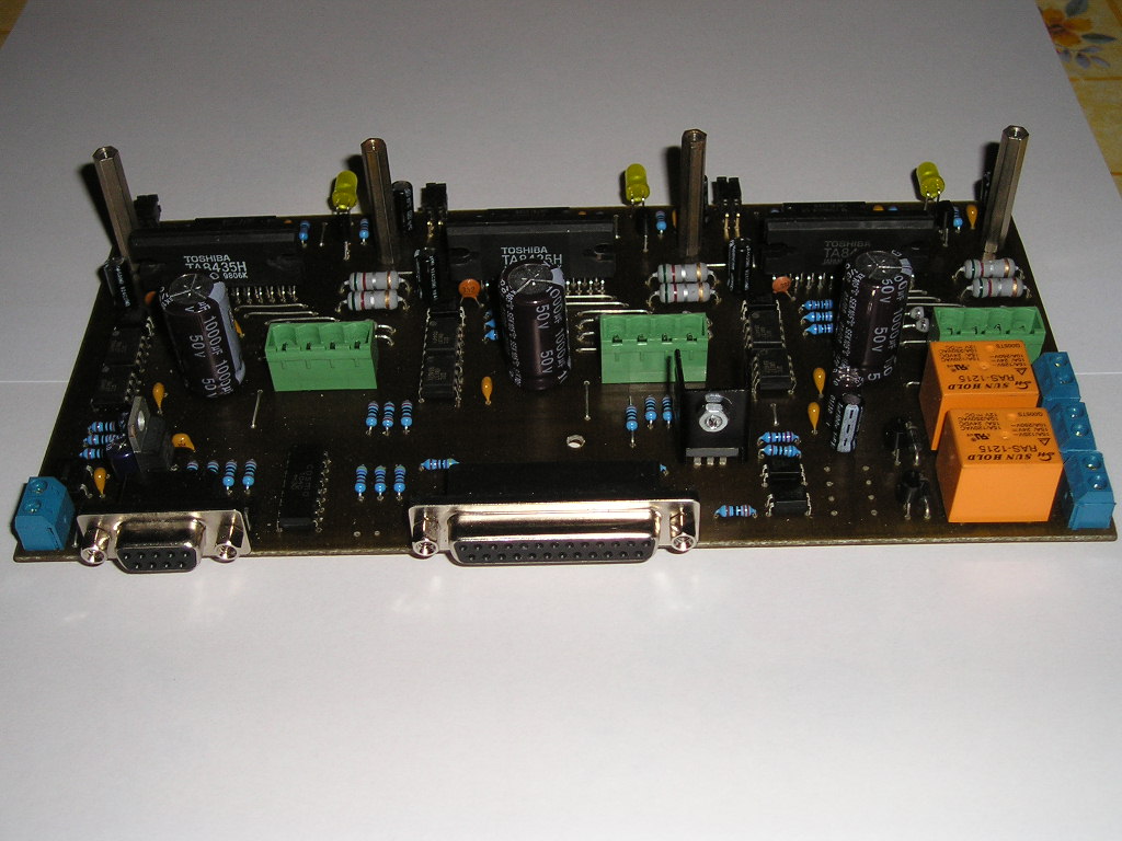

Drive vlastný výroby s TA8435H. Zatím není vyzkoušený, ale snad bude dělat to co má. Je to katalogové zapojení doplněno o obvod snížení proudu.
Kompletní optické oddělení všech vstupů i výstupů ze spínačů koncových poloh. Dvě relátka na spínání vřetene a např. ofuku a pod. Chci to udělat jako stavebnici, tak bych jen tak zeptal zda by měl někdo o to zájem . Cena zatím nebyla udělaná.
