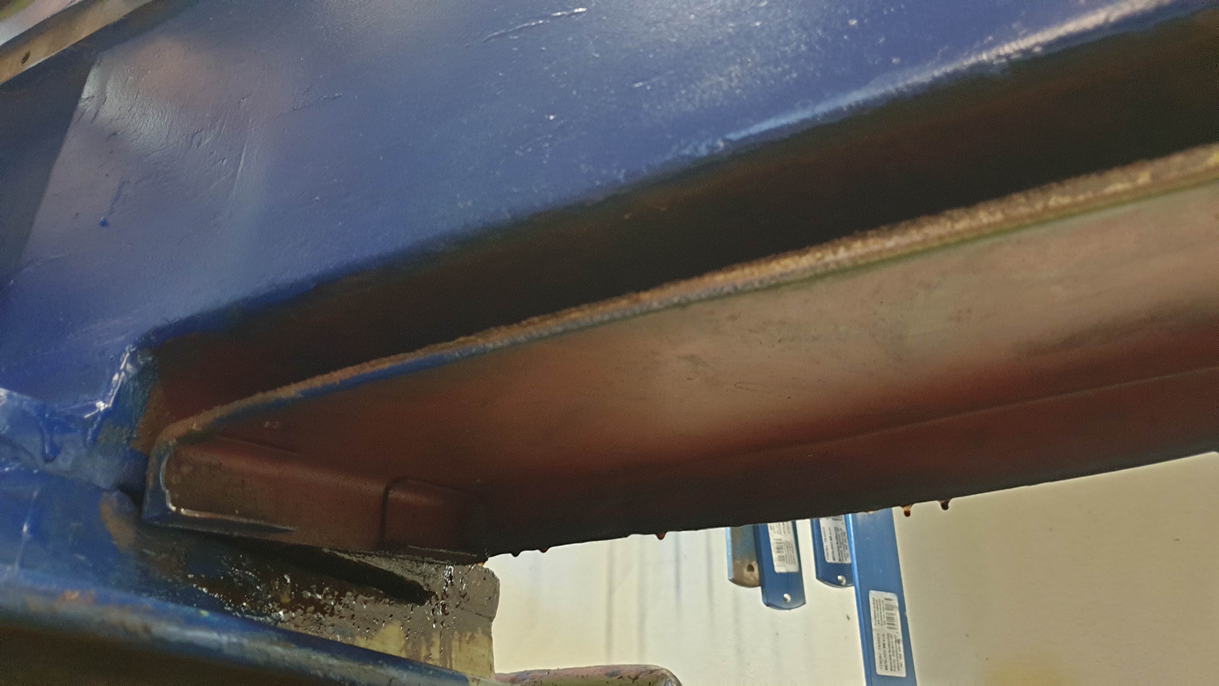

na spodní straně lože soustruhu SU32 je přišroubovaný plech (viz foto). Prosím, mohl by jste mi někdo říct, jakou má funkci? Souvisí nějak s držením kabelu, který jde k suportce?

Ano na tomhle plechu je ještě jeden zespodu a ve vzniklé drážce chodí plechový krk s dráty k suportove skříni.
