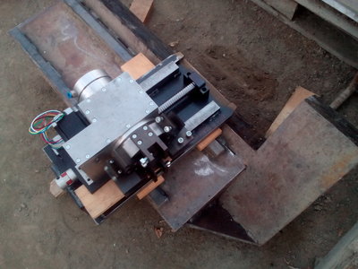

Pekna praca,vreteno akym motorom pohanas?
Kvako1
Příspěvky: 1688
Registrován: 5. 4. 2011, 7:29
Bydliště: Praha, Čadca
Příspěvek 4. 8. 2016, 10:35
dik,
mam tam servo 1,5 kW 7000 ot 3,1Nm převod 1:2,75 do pomala ,špička 8Nm
Už mám ale koupené nové 2,2kW 6000ot ,5,8Nm 1:2,5 do pomala , špička 17Nm
posledně mě to celkem nakrklo jak jsem bral šponu 0,5mm na pruměru 160mm. a to servo jelo už na 95% proto ta vyměna serva.
hold otačky budou nižší, ale to neva, upravím řezné podmínky a snad to pujde vpohodě i na ty menší otáčky. nechce se mi tam dělat převodovku.
už tak tam teť dodělávám dost komplikovaný podavač materialu přez vžeteno a kleštiny atd.. takže je to takový kompromis.
puvodně to mělo být na obrobky do cca 80-100mm

Aj podla mna 2,2kw motor uz uplne staci.Na ten podavac som zvedavy ako to riesis s hydraulikou?Kdo vie poradit ohladom homemade teleskopicke kryty?
Kvako1
Příspěvky: 1688
Příspěvek 5. 8. 2016, 6:58
no to si nemyslím, pořád je to kompromis. idealni by bylo tak 5 kW servo. Musiš si uvědomit že tam není převodovka jak na klasice.
podavaní bude pneumaticky. hydraulika je zbytečná. roletové kryty na stroji mám, nějaké info jsem daval v mém vlakně . funguje to zatim dobře.

Zacina sa risovat zostava
