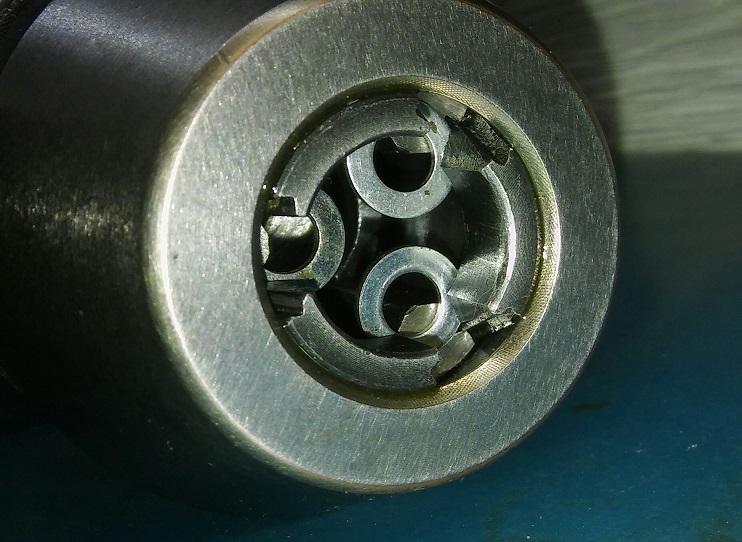

Pavel39>vrtaci sklicidlo se da prebrousit, ale jen nektere typy, ktere maji vhodne celisti - musis zablokovat celisti ve smeru utahovani sklicidla a pritom stale mit volny prostor na brouseni.
kuzel 0.04mm bych nebrousil, to je na takovy starsi stroj a obyc loziska celkem fajn.
edit> nektera vrtaci sklicidla jako to na obrazku jdou brousit tak, ze se celisti zblokuji a predepnou axialne pri otahovani, napr. vlozenim podlozek. Pote se uz jen vycnivajici cast podlozek odsoustruzi ci odbrousi a dale se uz jen brousi spravne predepnute celisti. Na obr. je noname bezklickove sklicidlo do vel.16mm s kuzelem B18.
Brouseni drill chuck Optimum vrtaci hlavicka sklicidlo SBMT suportova bruska S28 (11).jpg

Dík za info. Myslel jsem si, že se do sklíčidla upne přesná tyč a brousí se upínací kužel (sklíčidlo má průchozí otvor). Počkám, zda mi ještě někdo nedoporučí jiné, přesnější sklíčidlo či kontakt na někoho, kdo je schopen to přebrousit.
