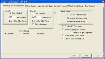

Os Z je napájaná cca 0,5m káblom, ktorý je dodávaný už spolu s motorom. Neverím, že to tým bude. Aký iný kábel tam použiť?
Zistil som, že kroky sa strácajú aj pri lineárnom posune.
Spustil som tento program;
f500
g1 z160 x100 r5 g09
g1 z150 x100 r5 g09
g4 p2
m47
a po cca 10 cykloch bol posun o 0,1mm. Stále sa to ale posunie iba jedným smerom. Skúšal som to snáď stokrát a s rôznymi nastaveniami.
Toto mám správne? Na čo slúži MaxNCmode?

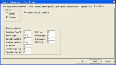

Toto neviem na čo je :?

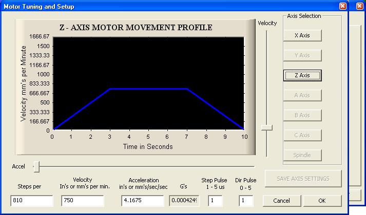

A ešte toto.

Max je externi controler pro CNC, (jako treba i ModIO nebo G100). V tomto pripade doporucuju vypnout.
Motor tuning je docela dulezite nastaveni pro motrory, Steps per /nutno doplnit kolik kroku ma udelat motor aby stroj ujel 1mm. (zjistime podle soupani posuvoveho sroubu a poctu mikrokroku na celokrok)
Velocity mm/s znamena jakou max. rychlosti dovolime stroji jezdit v mm/s (u klasicke rybiny bych tam zadal 400-600)
(u soustruzeni se vsak vetsinou zadava otackovy posuv anebo rezna rychlost kterou si stroj je schopen udrzovat pri celnim soustruzeni si napriklad zvysuje otacky vretena se zmensujicim se prumerem soustruzeni) To je ale spise o programovani.
Acceleration - zadava se doba po kterou se motor rozjizdi na plnou rychlot zadanou F a nasledne brzdi.
Step a Dir pulse udava delku vystupniho impulsu doporucuji zvestit mozna az na maximum.
Okno nastaveni pro soustruh neznam , ale jiste muzu rict ze nastaveni X mode znaci zda se X-sova sousranice bude programovat jako Prumer nebo Polomer soucasti.
Turn cycle je tabulka ktera se vztahuje k nastaveni Automatickych cyklu danych funcemi G pro soustruzeni viz tabulka G kodu.

V tom prvom okne doporučujem zapnúť sherline1/2 pulse.
To okno motor tuning je jedno z najdůležitejších. A treba sa s tým pohrať.
Dole z ľava: step/per... počet krokov mm - kalibrácia, velocity-rýchlosť - začať malou a pridávať - ručným posunom skúšať plynulosť chodu., acceleration - zrýchlenie doporučujem zvačšiť.

A ešte step a dir pulse nastaviť na 5

Radek-B píše:Max je externi controler pro CNC, (jako treba i ModIO nebo G100). V tomto pripade doporucuju vypnout.
RADEK
Ak to vypnem, nechodí mi to. Ale skúsim sa s tým ešte pohrať. Takže v MaxNCmode nemá byť nič zafajknuté pri použití H1?
Myslím, že toto chápem.
Na to som taktiež už prišiel.
Tomu aj tak nerozumiem. to sa asi vyrieši neskôr.
RADEK
Vypol som to, nastavil som tuning a vyzerá to dobre :D . Opakoval som program, po ktorom som predtým mal posunutú os o 0,2mm, asi 6 krát a skončilo to presne tam, kde malo. :D
