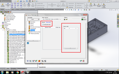

hodim sem dotaz
je mozne u 2D imachining definovat misto zapichnuti nastroje
ve funkci kde by mel respektovat predvrtani z predchozi operace na me prdi a dava to na stred kapsy a nic jineho tam nevidim

26. 3. 2016, 8:31
Zatim co jsem měl tu čest tak jsem nezjistil že by to šlo definovat.
Jediné co mě potěšilo že je možné si měnit úhel šroubovice při zavrtávani.
Co jsem nezkoušel je ze v položce technologie je možnost si vybrat nějaké další možnosti. Jen si nemůžu vzpomenout jak se to přesně jmenovalo.
Teď me napadlo. V imechninigu je přimo moznost misto zafrézováváni použít předvrtani. Tim padem nepotřebuješ predchozi operaci k navrtani diry že?
Koukl bych na to ale jsem v práci.

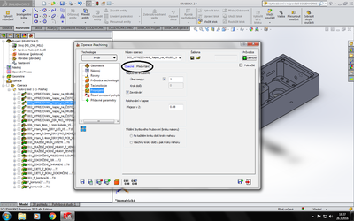

26. 3. 2016, 5:43
Tak jsem to našel. :D
A nebudeš potřebovat předchozí operaci s vrtáním diry
Příspěvky: 23414
26. 3. 2016, 6:18
Jak tam ale dostanu nejake souradnice?

Příspěvky: 23414
26. 3. 2016, 8:30
Takhle jsem to delal presne podle nich
Vyzaduje to predvrtani
Nicmene mi to to ptedvrtani ignorovalo
mirdin
Příspěvky: 298
Registrován: 13. 11. 2014, 12:40
Bydliště: Frýdek - Místek
26. 3. 2016, 8:36
Vyzkoušel jsem to jen na rychlo a jde to . Zitta večer to vyzkouším a dam na youtube jen musím nějak nahrát obrazovku a spustit simulaci abys to viděl.

mirdin
Příspěvky: 298
26. 3. 2016, 8:52
Já to mam hotové. A funguje to :D :D :D :D :D :D :D :D :D :D
