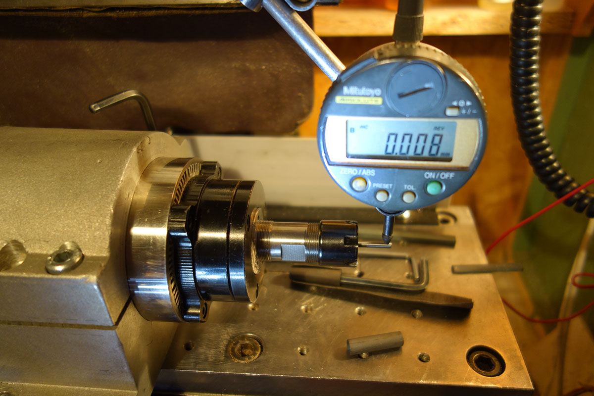

hádzanie vretena/klieštiny (z ničoho nič)
vazelíny se dává max. tak třetina až čtvrtina volného prostoru v ložisku
pokud jí tam dáš víc, šeredně se to hřeje

Po výmene ložisiek 0.05 max, trošku som dutinu ešte ponaháňal 2500 šmirglom... Podľa mňa sa to dá ešte zlepšiť

na tom videu je 15mikronu tedy 1,5setiny.. kde jsi vzal 5setin?

0.05 bolo keď sa len vymenili ložiská, jak som písal včera, nič moc... 0.015 po šmirgli (možno tam bola len nejaká špinka či čo)...
Ináč, hádzavosť sa udáva ako? Keď mám frézu so zaručenou hádzavosťou < 0.005, to znamená že plus/minus 0.005 alebo plus/mínus 0.0025?
Resp. keď som ja nameral 0 - 0.015, to je hádzavosť 0.015 alebo 0.0075?
Ide o to, že ako "merací tŕň" používam práve tú frézu, resp. stopku zo zlomenej, tak keď sa s tým zajtra budem hrať (chcel by som 0.005
), aby som sa nenaháňal za niečim technicky nemožným...
V každom prípade to hádzanie vretena (ako spomínam na začiatku) nebolo spôsobené tými ložiskami, resp. len trochu...
Budeme brúsiť
Budeme brúsiť

vychazel jsem z textu: "Po výmene ložisiek 0.05 max"
naroky nenaroky
nastroj ma taky sve naroky
o ty jde predevsim
jestli mas povolene zatizeni na brit setinu a vreteno hazi 5 setin, je to na vyhozeni bez ohledu na osobni naroky obrabece

HOTOVO!

YouTube kanála když to rozebereš, vyměníš kleštinu a měříš na jiném trnu a pak zase znova na tom prvním tak je to pořád stejné?
Ještě bych to párkrát zapnul, přehodil kleštinu a vyměnil nástroj.
Pokud to bude stále "držet" je důvod slavit.

Nepokazia... Opakovane do 6umjova píše:Ale no tak, nekažte mu radost

To ujde
To jsou vcelku bezne hodnoty techto vreten
Vzdy je treba brat ohled na zatizeni britu atd...
Kdyz ma nastroj dovolenou zatez 0.01 a sejde se to s hazivosti 0.006 tak je mozne ho dle pootoceni pretizit nektere brity a nebo obrabet hrbetem misto britem a tak podobne!
kdyby tam bylo 5 setin viz vyse tak je to vzhledem k pozadavkum nastroje cele nesmysl.

Takže po radách na zabehnutie ložísk dnešný 4 hodinový job:
Ložiská sa asi za 10 minút zohrejú cca na 50°C, potom už viac nie... Spokojnosť
