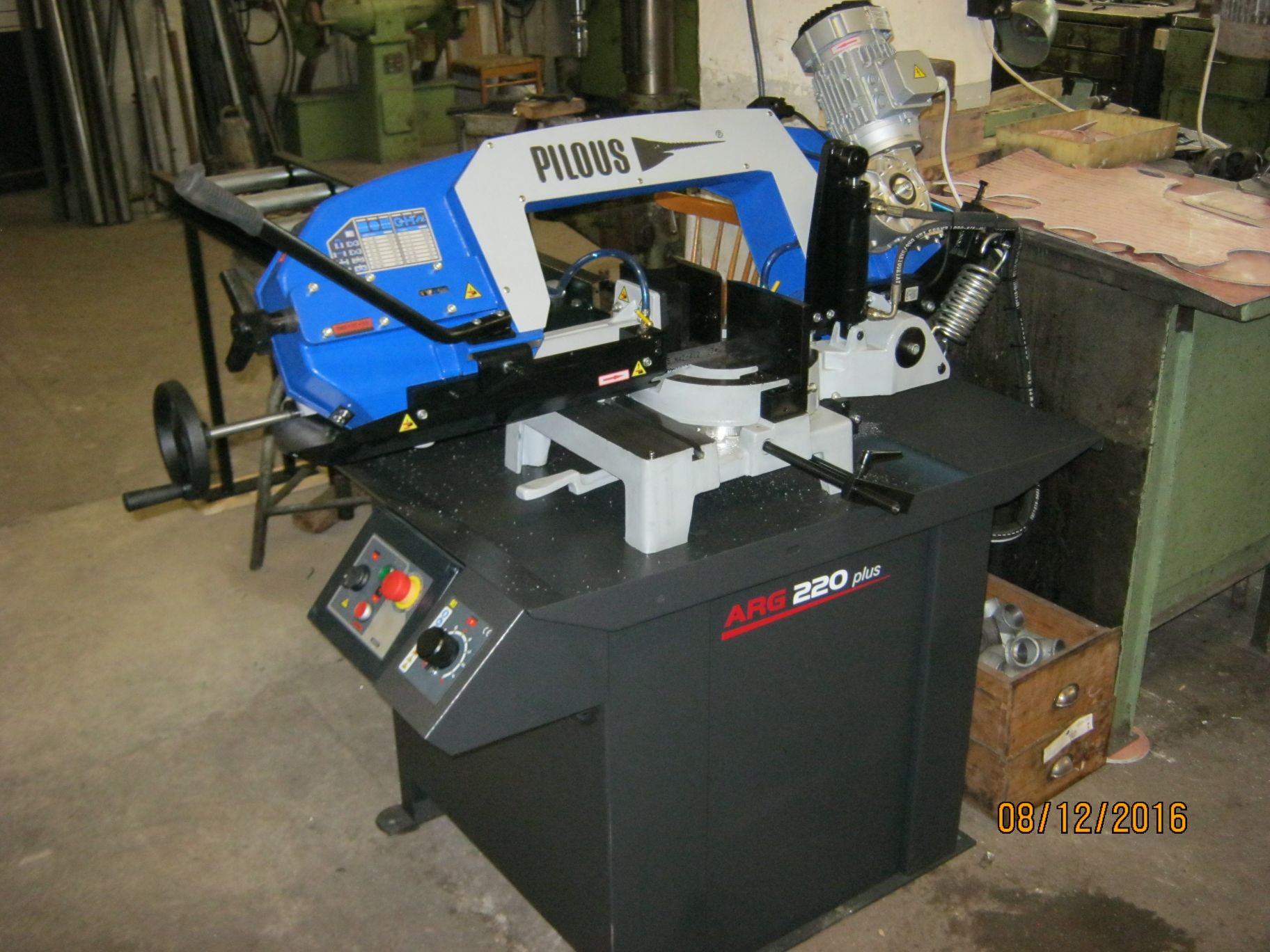

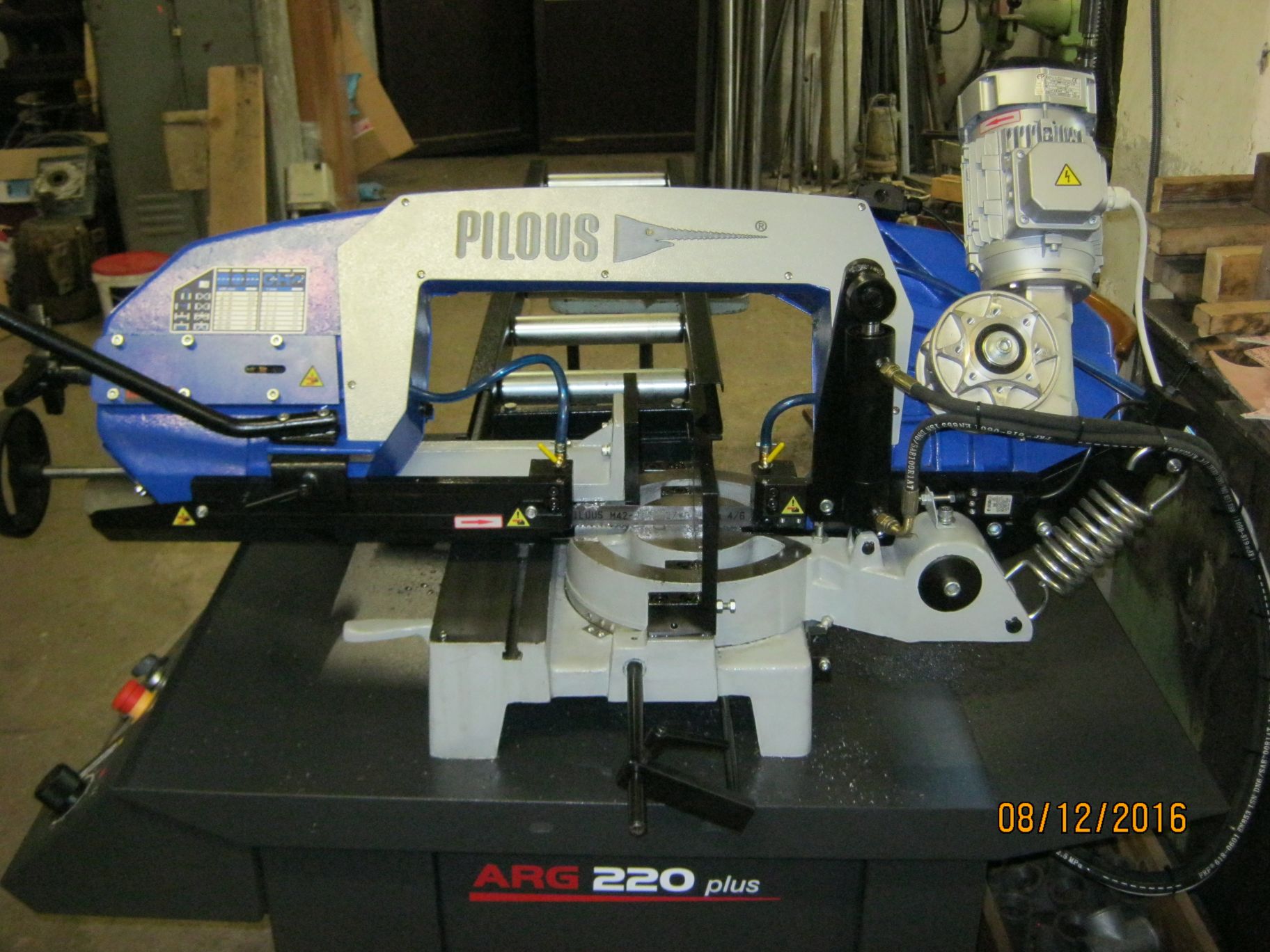

Dneska dorazil ježíšek i do práce :-)

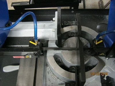

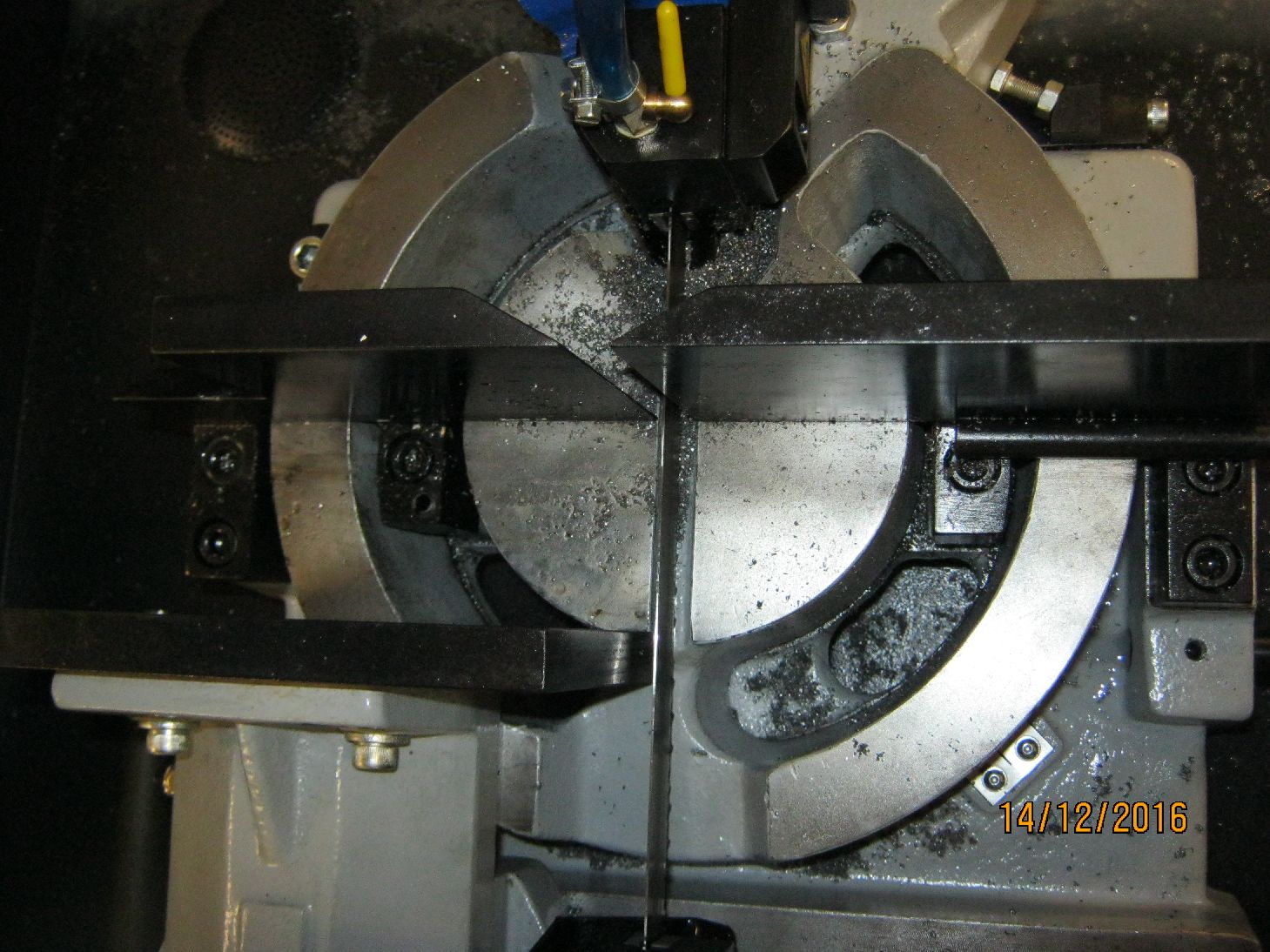

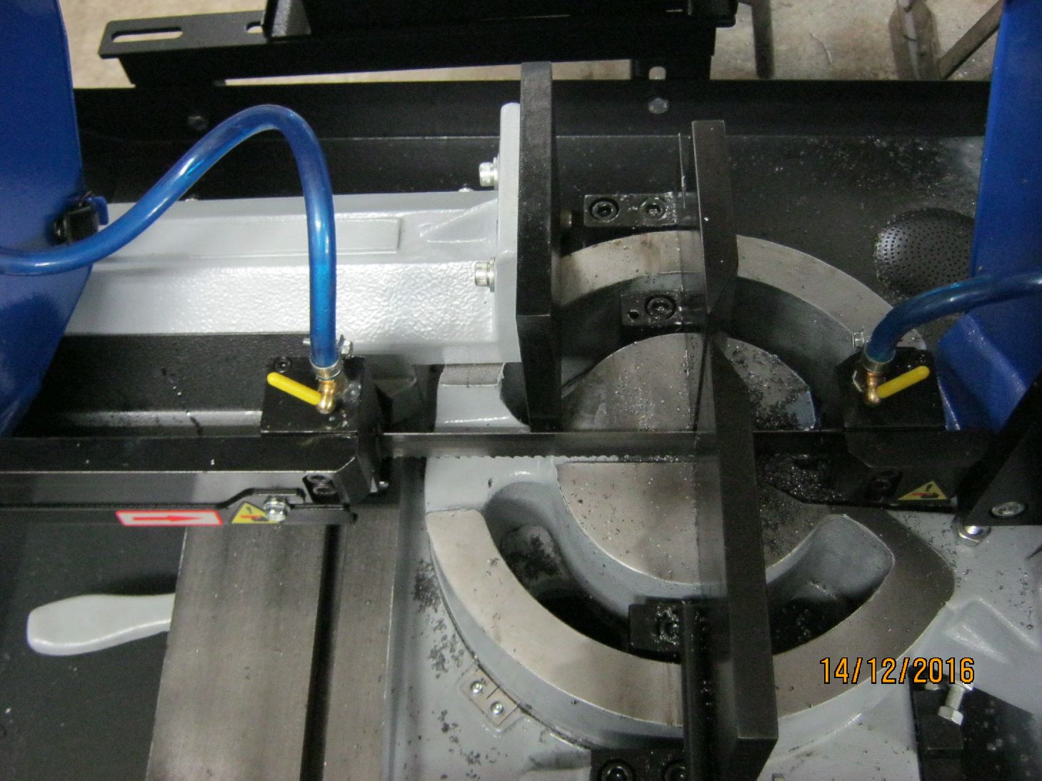

Hm, pekna. Mozem zneuzit tuto situaciu a poprosit detailne foto stola s opernymi doskami hlavne tam kde dosada pas.

13. 12. 2016, 4:29
Poprosim tu fotku, ak sa da.

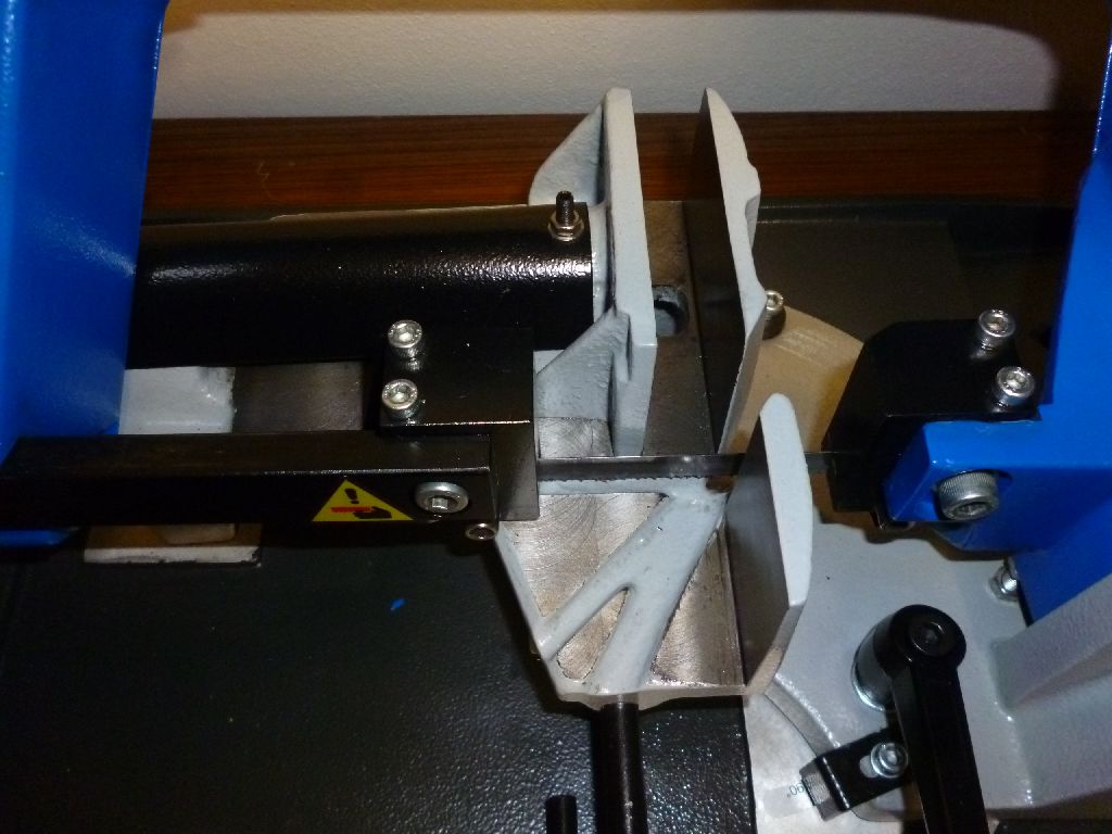

Zítra ráno ti to vyfotím, zatím fotka té maličké ARG 105 mobil co mám doma (je to prakticky stejné).
magi
Příspěvky: 2741
Bydliště: Třebíč
13. 12. 2016, 5:36

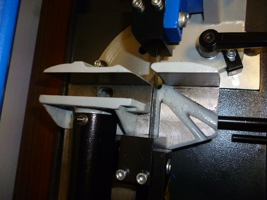

ještě jsem našel tuhle fotku

Na tych fotkach nevidiet to co potrebujem. Zaujima ma to preto ze vlastnim rovnaku, ale 300vku a na nej su operne dosky navzajom voci sebe dost na siroko od seba a aj dosabaci zlab pre pas je velmy siroky. Co mi robi znacny problem pri rezani kolien na celkom kratke kusy. Ako da sa to kedze som si na to vyrobil take nadstavce na operne dosky ktore idu az skoro nadoraz k pasu a na stol podkladam pod koleno kusok pasoviny aby zostalo pocas rezania na mieste, len je to otrava. Tak uvazujem ze si kupim este jednu trochu mensiu pilu cisto na kolena. V tom ma Bomar Ergonomic 320.250DGS vyhodu oproti mojej, ze dobre sa na nej rezu kolena na celkom kratke kusy.

vzpomněl jsem si
