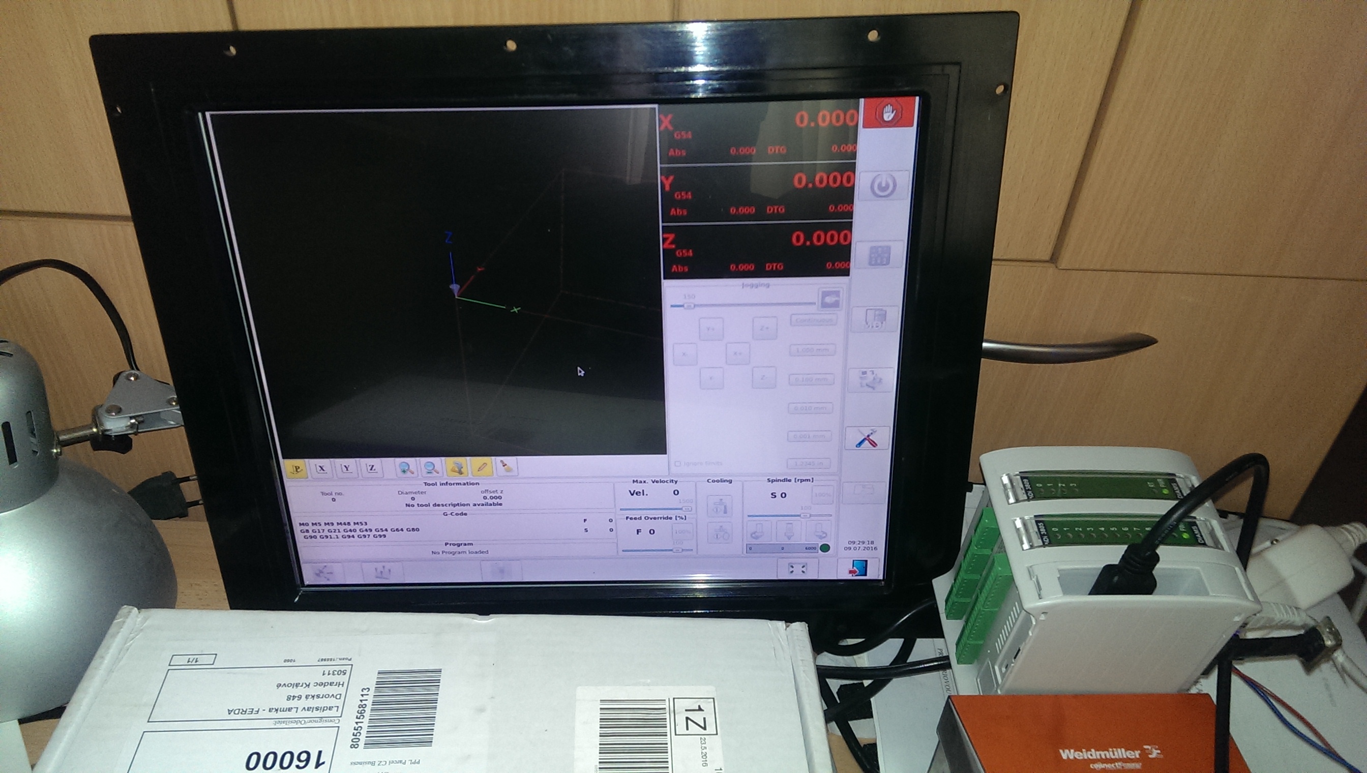

Pidicnc konecne dorazilo
zkus pridat sekci s driver evdev a tam by ten invert mohl fungovat

to jsem zkousel
aplikoval jsem to globalne na vsechny
toucpad se invertuje touchscreen ne
proste to takhle nejde
ale nasel jsem zpusob rovnaku na vohejbak
v X pustit:
xinput set-prop 6 'Coordinate Transformation Matrix' -1 0 1 0 -1 1 0 0 1
takze zaridim spusteni v X hned po startu
stejne budu potrebovat spoustet nejaky script co vypne uspavani monitoru
a spusti machinekit
po ukonceni provede shutdown

Tak dalsi problem se objevil
Budu muset rychle vyzkouset ten hw setiak
S ftdi to po nejake chvili uplne zamrzne bez ohledu na to zda je na strane seriaku pripojeny ten dotykac nebo ne Doufam ze se brzo povede protoze takto to vypada o moc lip nez treba mach a vychazi to i levneji
zeby usporny rezim na usb? mozna by to resil watchdog a nebo se prestat drbat levou nohou za pravym uchem a jit hned na hw serial, jak jsem mmj. navrhoval hned na zacatku, nu coz aspon sis uzil trochu zabavy

tak ten hw serial by mi z predchoziho prece vubec nic nevyresil
samozrejme ze to bylo od zacatku v planu
jiste moc dobre vis jaky je muj postoj k USB v prumyslove automatizaci
nicmene pokusy jsem musel delat na tom ftdi protoze tu nemam level convertor na 232 takze mi nic jineho nezbylo
tj jit hned na hw seriak nesel hned pouzit ale to uz jsem preci psal prve
v zasade jsem si zabavu neuzil protoze jsem na to prisel zahy po rozchozeni a hodlam to vyresit hw seriakem jak uz jsem po nekolikate napsal
je zbytecne se tim zabyvat kdyz to ma lepsi reseni
horsi by bylo kdybych potreboval vic seriaku coz muze klidne nastat

Takze se seriakem mam taky problem
Nejak to nefunguje na prvni tuknuti jako na beznem pc
Budu to muset vyzkouset treba s jinym linuxem atd... Abych zjistil kde je chyba
Dokonce jsem koupil jeste jedno raspberry abych vyloucil odpaleni seriaku pri letovani prevodnicku vypada to na nejakou softwarovou chybu
Terminal jsem na tom seriaku samozrejme vypnul
Ale i kdyz ho zapnu a cekam ze na seriak prilitnou nejaky data pri bootu tak nic

Tak se seriakem se to ma takto:
Na RPI 3 nechodi
Se stejnou flash na RPI 2 to chodi
Zkousel jsem 2ks RPI 3
Takze je to neco mezi novym hardwarem RPI 3 a kernelem
dalsi zjisteni
patral jsem a dopatral jsem se ze puvodni seriak co mel RPI 2 byl u trojkove verze pripojen primo na bluetooth kterym je ted obsazeny RPI a klasicky seriak je tam dostupny v nejake zkryplene verzi
snad to bude ono a bude to stacit
