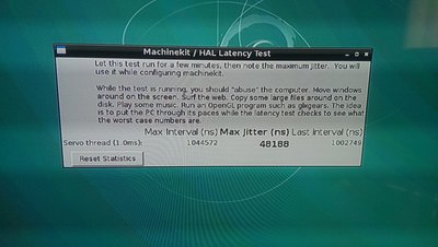

Konecne jsem to stihnul alespon zapnout
Příspěvky: 9649
27. 6. 2016, 10:53
To je to Raspberry Pi 3 připojený k monitoru, jo?
Příspěvky: 23433
27. 6. 2016, 4:28
Ano

tak prvni info
asi hodku to bezi na stole a nic nedela pricemz teplota raspberry je takova ze si rikam ze to chce kvalitne odventilovany rozvadec
v kombinaci s pololu si uplne nedokazu predstavit co to teplotne udela ale hadam ze by to mohl byt problem
rozhodne bych to s pololu nepoustel bez ventilatoru kterej by miril primo na to pidicnc
dal budu resit nastaveni autologinu, potlaceni sporice obrazovky - vypinani monitoru
rozchozeni touchscreenu
