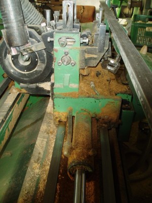

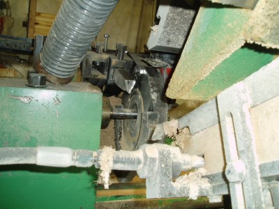

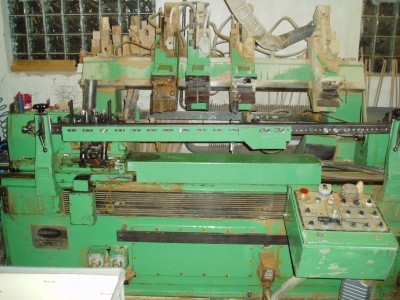

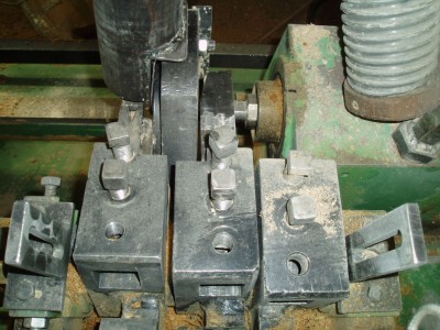

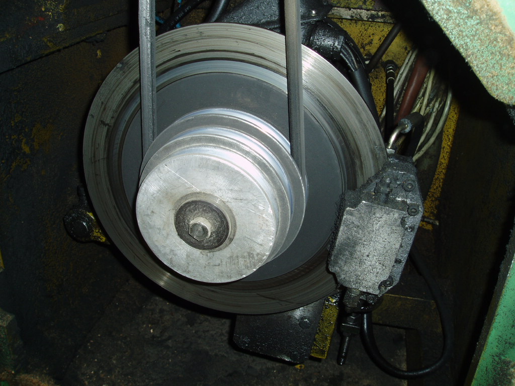

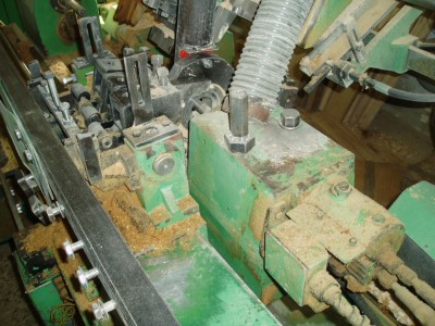

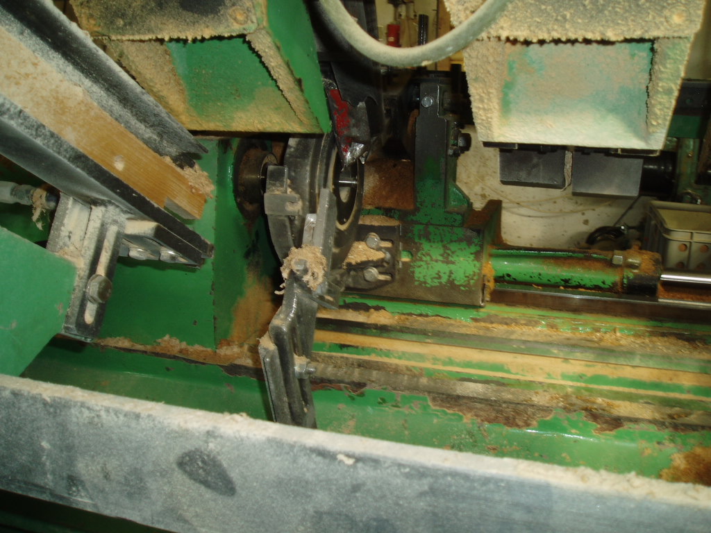

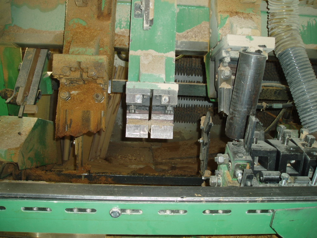

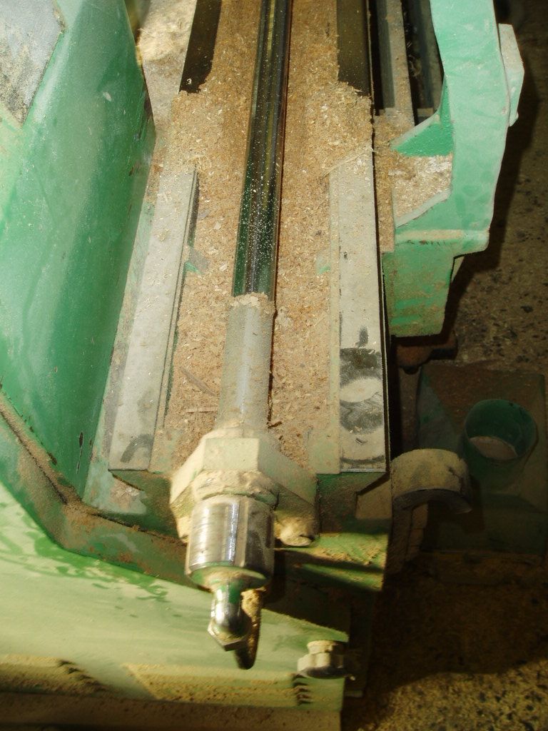

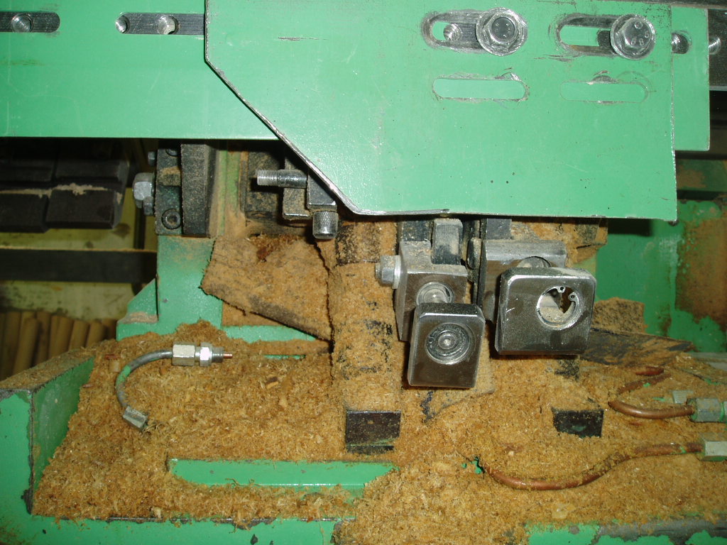

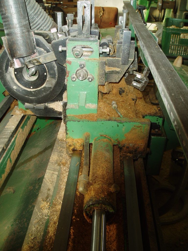

20. 3. 2008, 3:48
Tu sú fotky ako to momentálne vyzerá. Iba neviem či na priečny posuv dať rybiny alebo len namiesto piestu skrutku.
Příspěvky: 23337
20. 3. 2008, 7:13
trosku zmatene fotky nebyla by nejaka celkova aby clovek vedel kdy mas fotak vzhuru nohama atd.. :)
Fizol
Příspěvky: 355
Registrován: 24. 11. 2006, 6:22
Bydliště: Košice
20. 3. 2008, 7:45
Ani sa mi celý stroj nezmestil.
R - stick
Příspěvky: 899
Registrován: 9. 6. 2007, 3:45
21. 3. 2008, 4:42
hezky .....
Nasekáš na tom hafo čudlíků - ale seřizovat je to peklo .....
Z tohoto důvodu se podobných mašin snažím zbavit.
Fizol
Příspěvky: 355
Bydliště: Košice
21. 3. 2008, 5:00
R - stick píše:hezky .....
Fizol
Příspěvky: 355
Bydliště: Košice
21. 3. 2008, 5:09
Fizol píše:
A to si ešte nevidel elektroskriňu :wink:
Zbaviť sa, to by bola škoda. Robíme na nej aj 10 tisícové série, ale už potrebuje modernizáciu. Je to už 13 ročný stroj.
