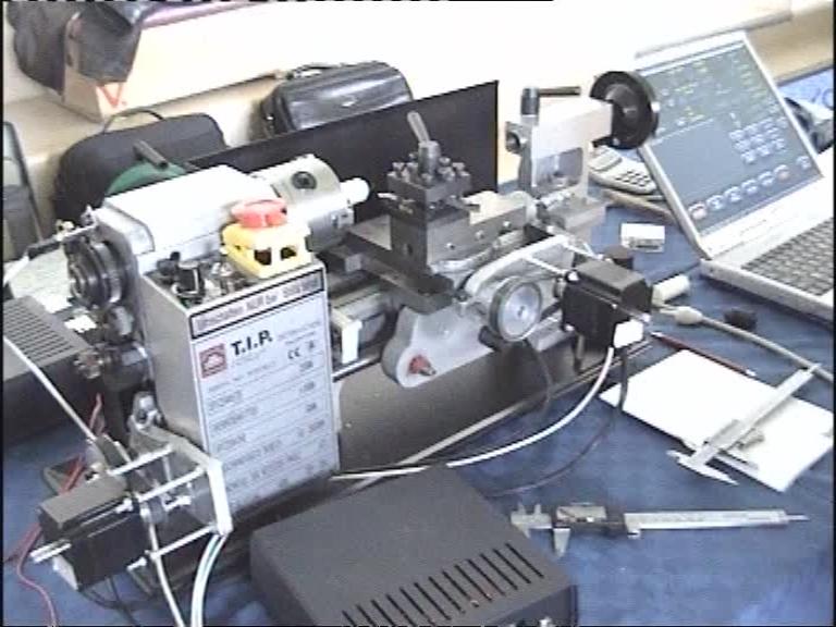

Sústruh je určený na automatické sústruženie malých dielov. Priemer 55 x dĺžka 100mm. Takže posuvy by boli krátke. Po mechanickej stránke by sa to akosi dalo vyriešiť.
Teraz ma skôr zaujíma elektronika. Čo k tomu budem potrebovať. Použiť kartu PCI na riadenie alebo inú? Aké motory atď.

Toto je sústruh s baumaxu riadený H1 ovladačom, Mach3 a krokovýmy motormy 1,3 Nm - sprevodované ozubeným remeňom. Videl som to behať - pohoda

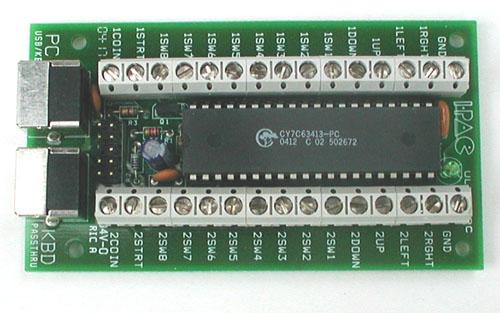

Cycle start v OEM code nie je, tak asi cez LPT port to nepôjde. Jediné riešenie asi bude klávesovou skratkou. Napríkad IPAC? Alebo ešte je iná možnosť?
