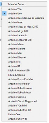

No já to bral jako můj začátek práce s Arduinem. Takže schema je spíš dokumentace k tomu projektu - jak to bylo.
Upgrade jsem zatím neřešil, ale samozřejmě kluci moc díky za připomínky.
Ještě dotaz objednal jsem si v prvotním nadšení na Alíkovi tohle:
https://www.aliexpress.com/item/4000375 ... 4c4dUGBW9L
Dá se to taky programovat přes Arduini IDE?
V seznamu desek ale tahle deska není :-(

Příspěvky: 7161
24. 1. 2021, 3:23
tady máš postup jak přidat attiny desky do IDE https://create.arduino.cc/projecthub/ar ... uno-afb829

packa píše: 24. 1. 2021, 3:23 tady máš postup jak přidat attiny desky do IDE https://create.arduino.cc/projecthub/ar ... uno-afb829
Jo mooc díky - nainstalováno!!
