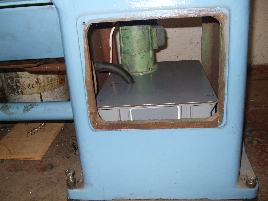

				ako mate vyriesene postavenie SV18-tky ?len na stavcich sroboch a pod nimi ocelove platnicky alebo aj nejaka guma na tlmenie vibracii?viem ze by sa mal po vyvazeni vodovahou rovno zabetonovat ale robit to nebudem takze podobne odpovede mi zbytocne budete pisat
				Re: SV18R
				Napsal: 22. 3. 2020, 10:49
				od tiborius
				ja by som tam gumu nedal aby to nepružilo. dal by som len oceľ platne. guma časom sadá
				Re: SV18R
				Napsal: 22. 3. 2020, 1:09
				od qwer
				Mám šroby a platničky s osadením 2mm  na hlavičnu šroba. Myslím, že guma by podporovala vybrácie.
No moc ten šrob a podložku neni vidieť.
