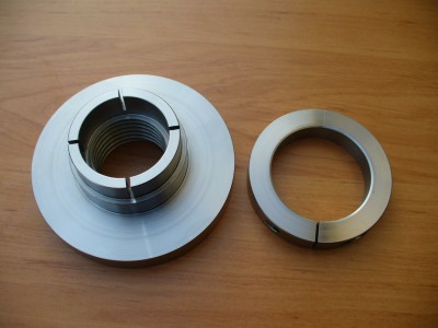

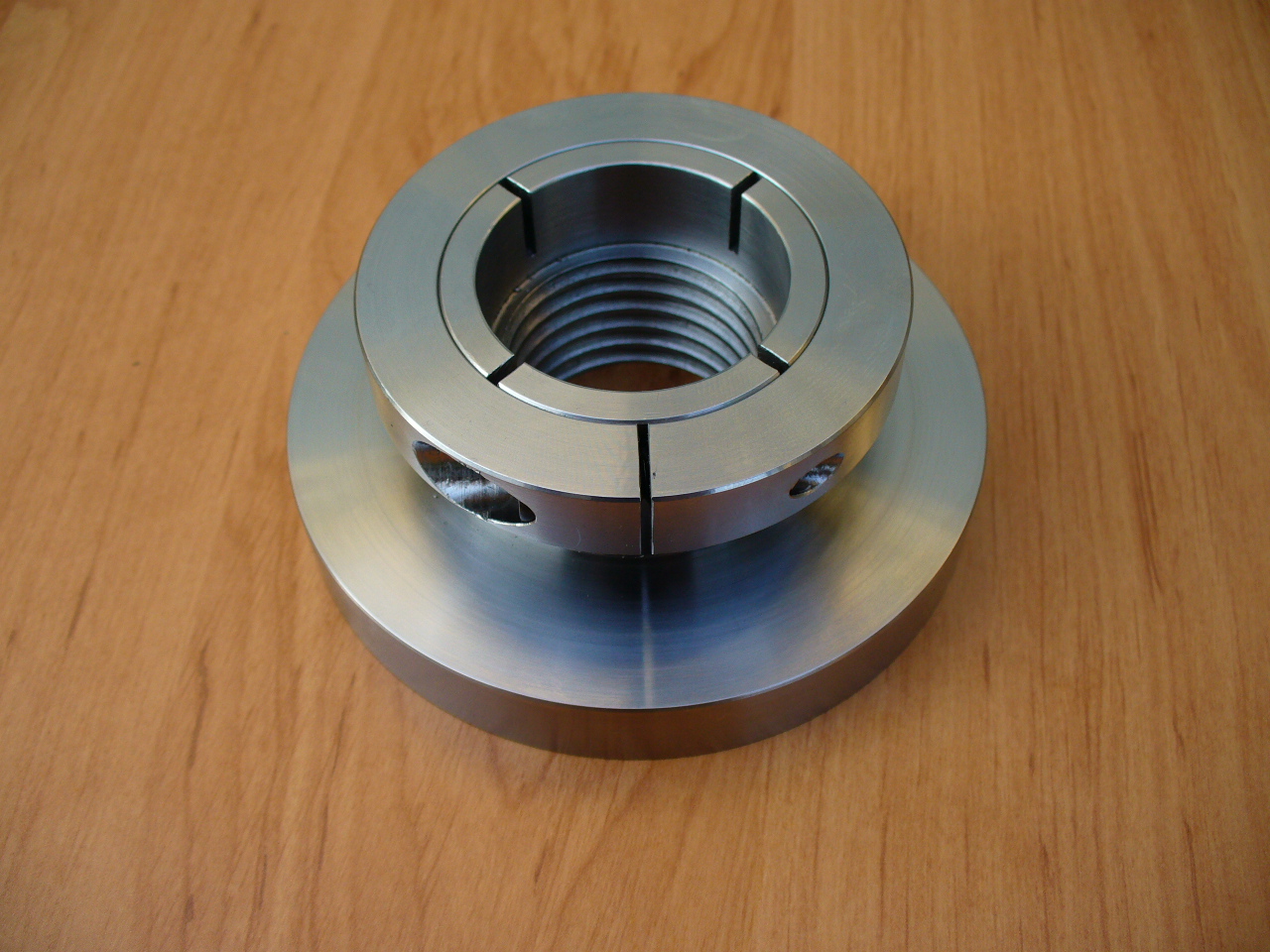

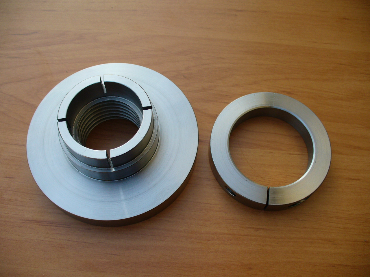

Takhle je to řešený aby ti při reverzu a nebo brždění nesjela hlava z vřetena a nerozbila ti hubuZdenek Valter píše:Vážím si našich předků a nic takového bych z huby nevypustil.TimeCop píše:Je kapku omšelý, něco už udělal, ale tu je foto ať nemám titul teoretika.
Zd. Valter : Neee, naši dědkové zase až tak blbí nebyli a točili tam kam se sluší a patří (resp. byla točka zkonstruovaná).![]()
Čus bus.
Já jen co to udělá když třeba točíš proti.
Protože mě se to občas šikne. Tobě třeba časem takytak co to udělá.
Nebo chceš naznačit, že to u tebe nejde ?
Toto je příruba na MN80
