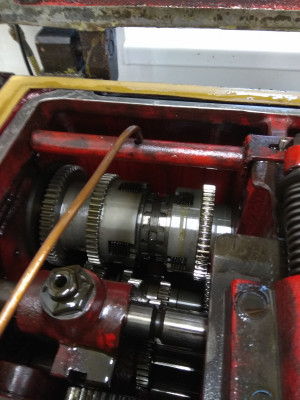

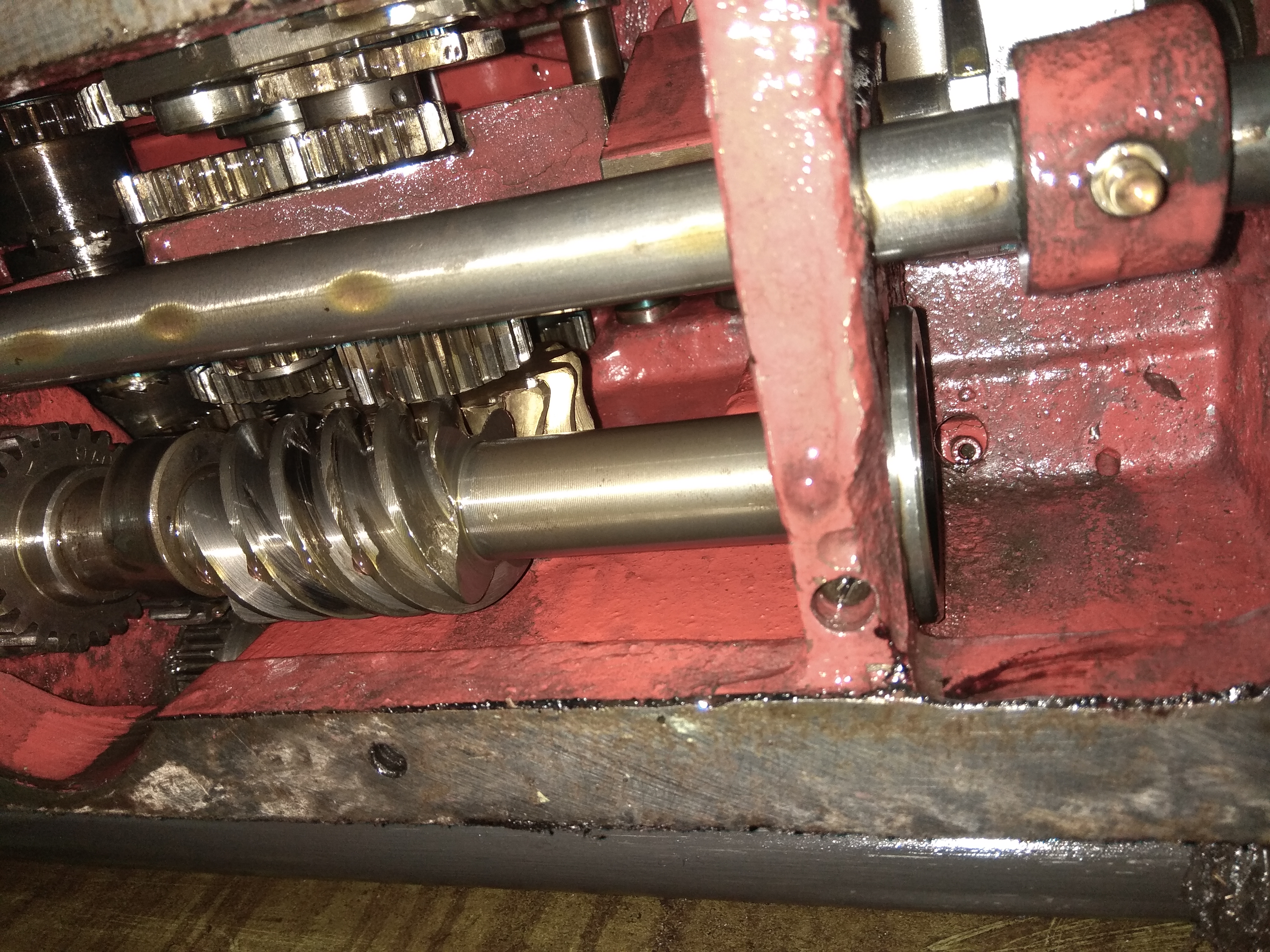

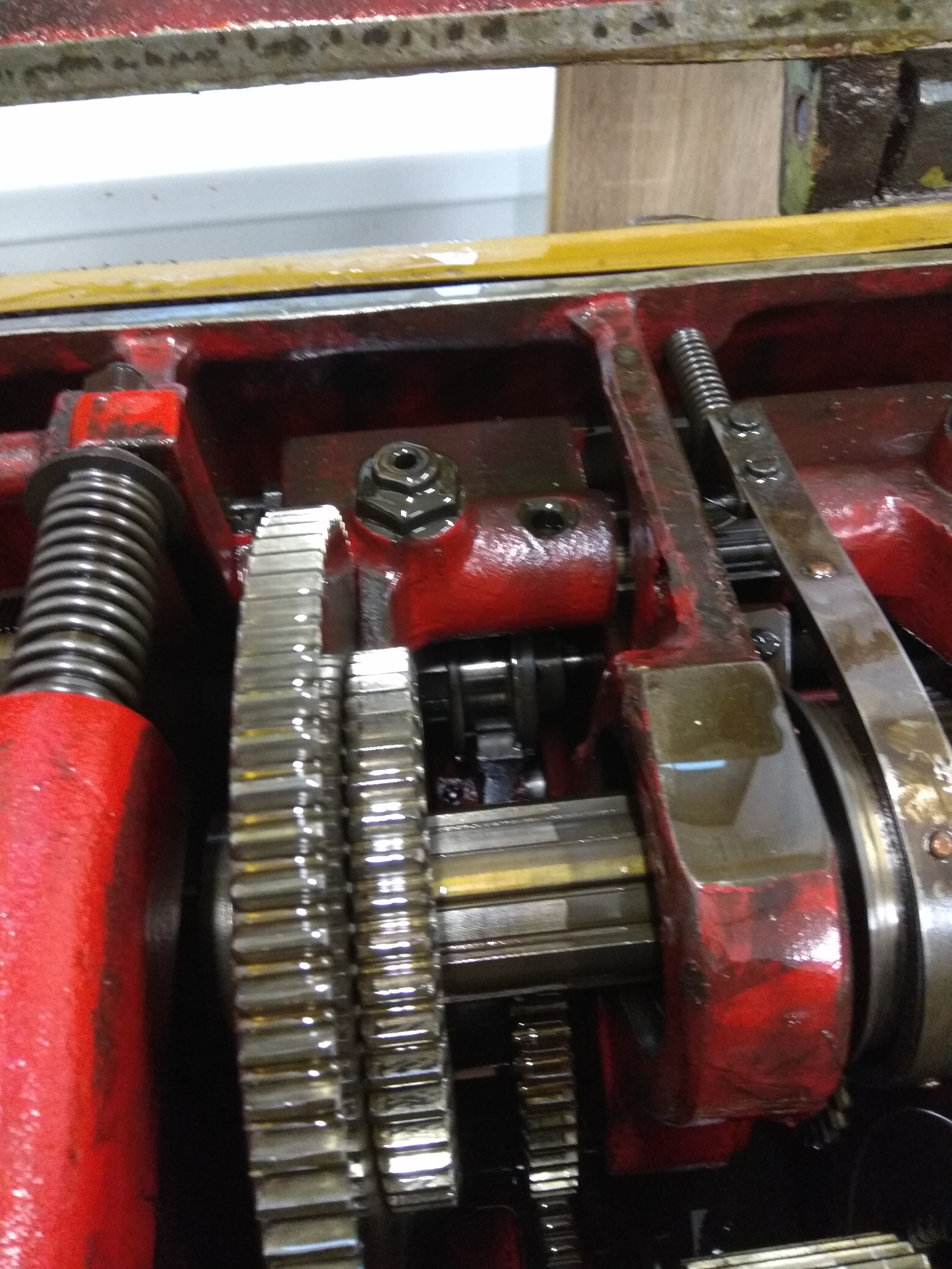

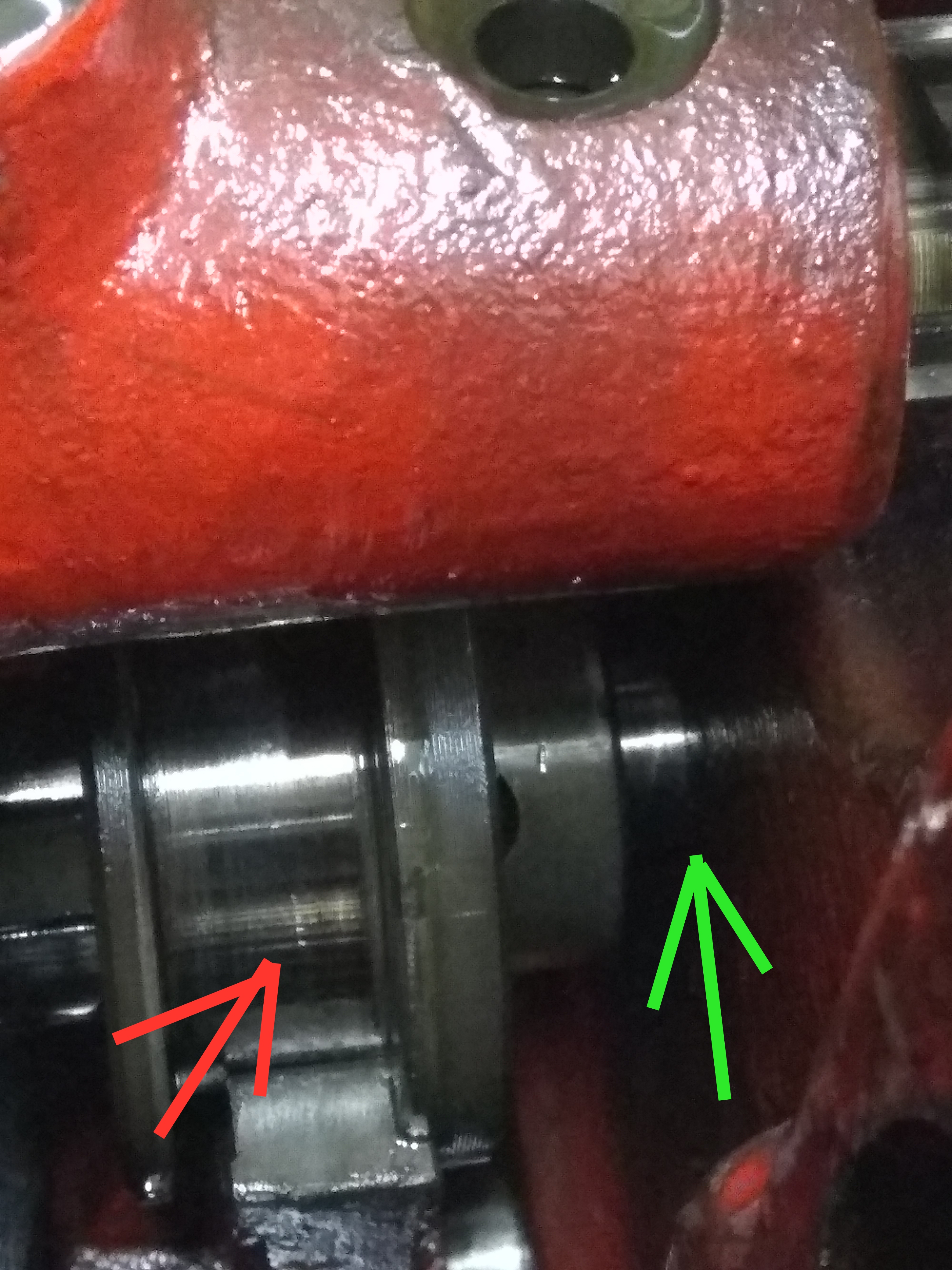

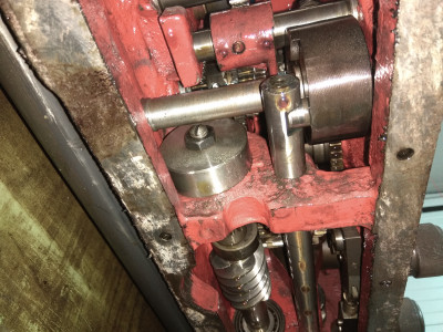

Tak jsem to ještě otevřel, setřel filtr a vyfotil kde je ta hřídel, viz obrázek. Zelená šipka ukazuje na hřídel která je utržená a kouká z duté hřídele kde jsou vlevo obě spojky a řemenice na kterou jdou řemeny od motoru. Červená šipka ukazuje na řadící hebl s kterým přes páky hýbe páka dole na řazení pohybu vpřed či vzad. Hebl se posunuje po té duté hřídeli a přes toho motýlka to posouvá tu utrženou hřídel vpravo či vlevo a tím to ovládá příslušnou spojku. Na obrázku v poloze vpřed.

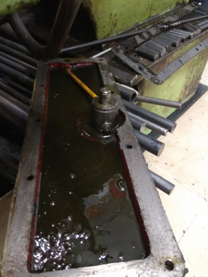

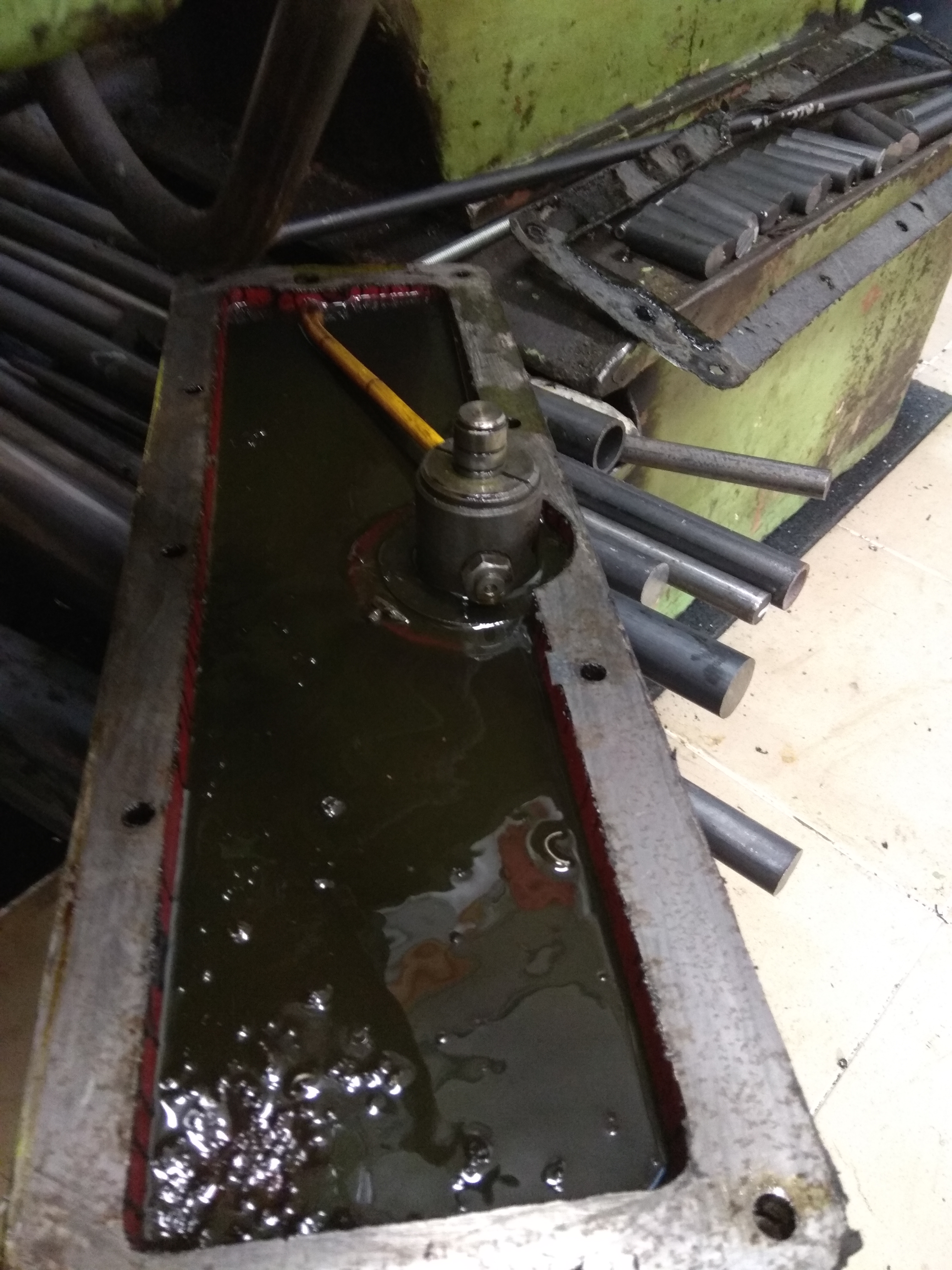

Tak ten support nemaže, kde najdu čerpadlo? Demontovat dno supportu? Na co si dát pozor . Díky. :-)

Nic tam na mě nevyskočilo :D . Zespoda je jen pár imbusů... Hned to uvidíš.

Čerpadlo je namontované na spodnom kryte. Tak to mazanie suportu by ma zaujímalo. Keď som skúšal čerpadielko ručne tak podávalo olej ale keď som to zmontoval tak nič. Mne sa tam nezdá ,že vačka čo sa otáča nad piestikom a pritláča ho je guličkové ložisko. Nechcelo sa mi to rozoberať lebo demontáž osky na ktorej je tá vačka je podľa mňa dosť náročná.

Už som si spomenul ako to bolo. Tú hriadeľ čo pôsobí na lamely som mal roztrhnutú v tom oslabenom krčku. Tak som to na zlome vybrúsil do tvaru V vycentroval zavaril a zabrúsil. Zatiaľ to drží, aj keď teda nepoužívam sústruh intenzívne. Možno raz vyrobím novú.

Tak a k čerpadlům...
Čerpadlo mazání supportu je jak bylo zmíněno výše na spodním délku supportu. Saje z boku, zpětná klapka opět kulička. Moje je funkční a cáká po zmáčknutí docela dost.

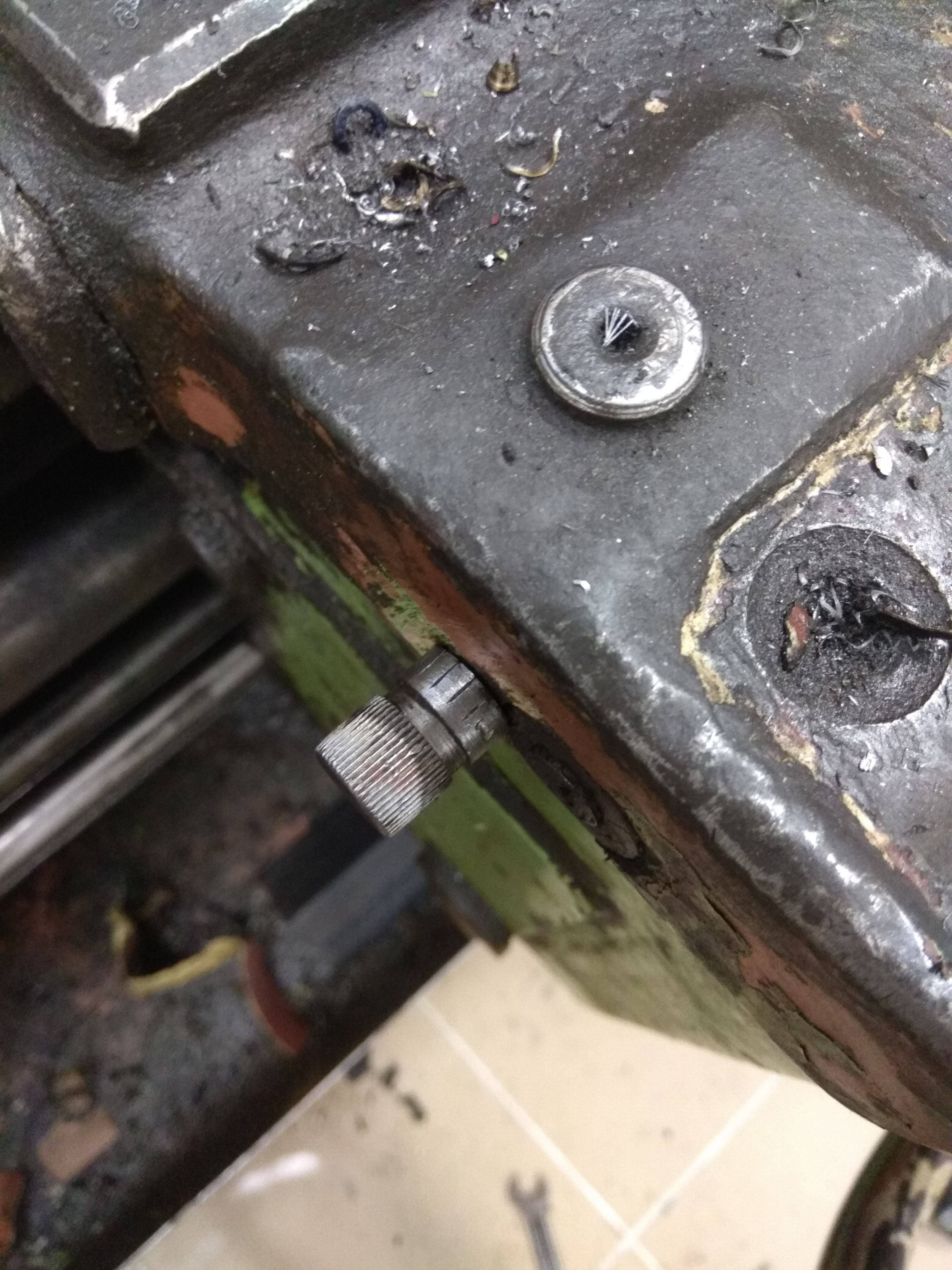

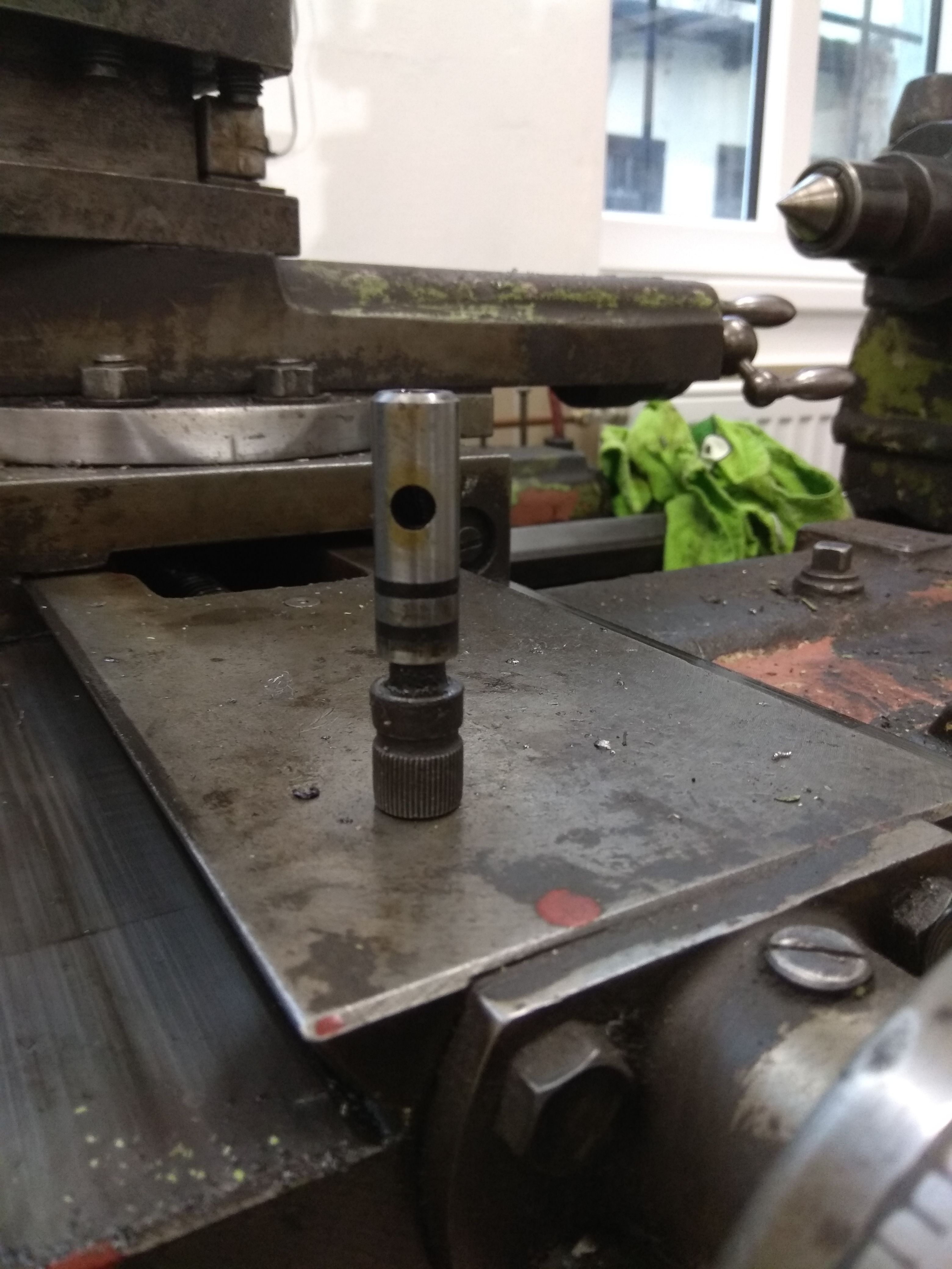

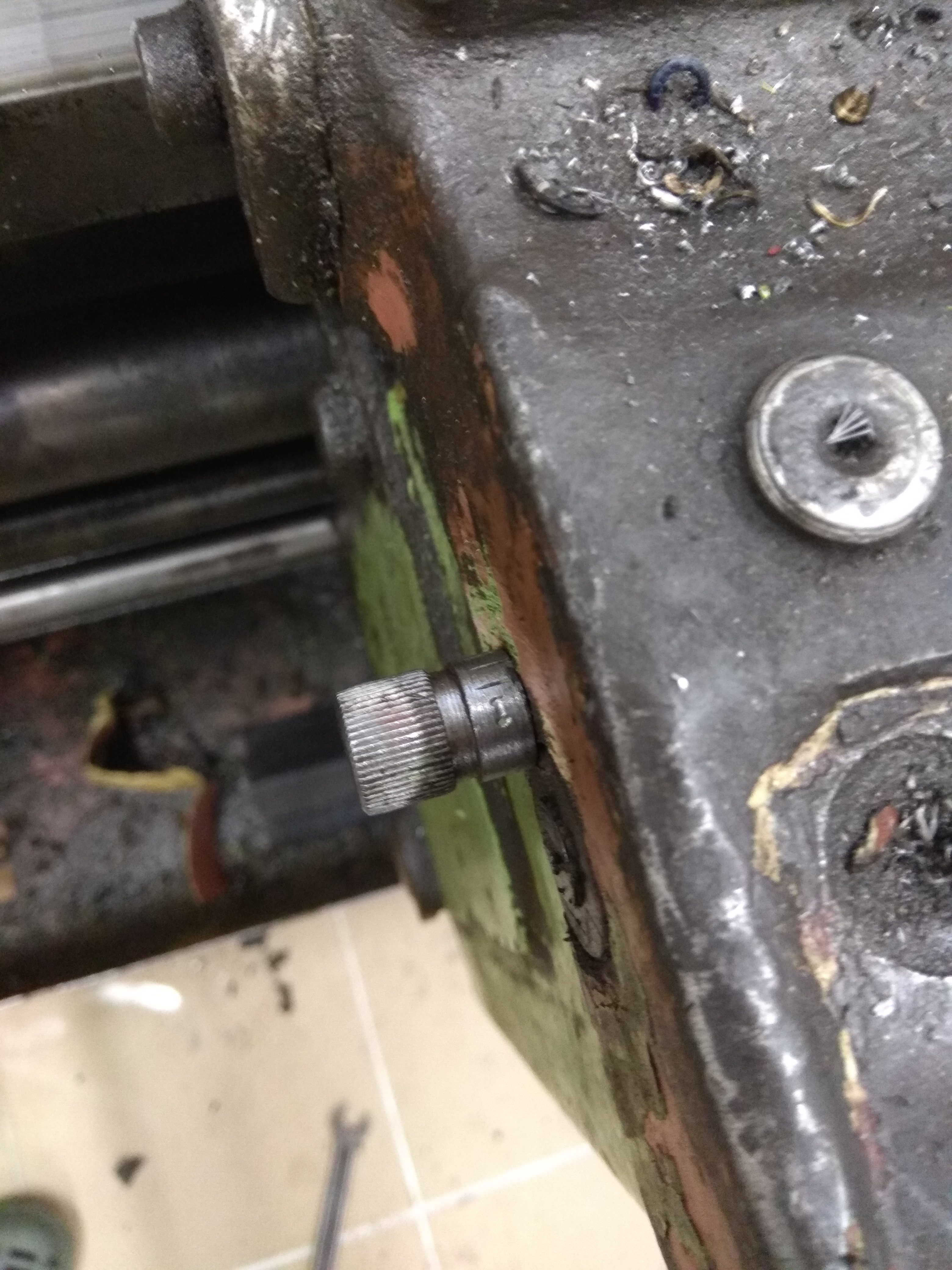

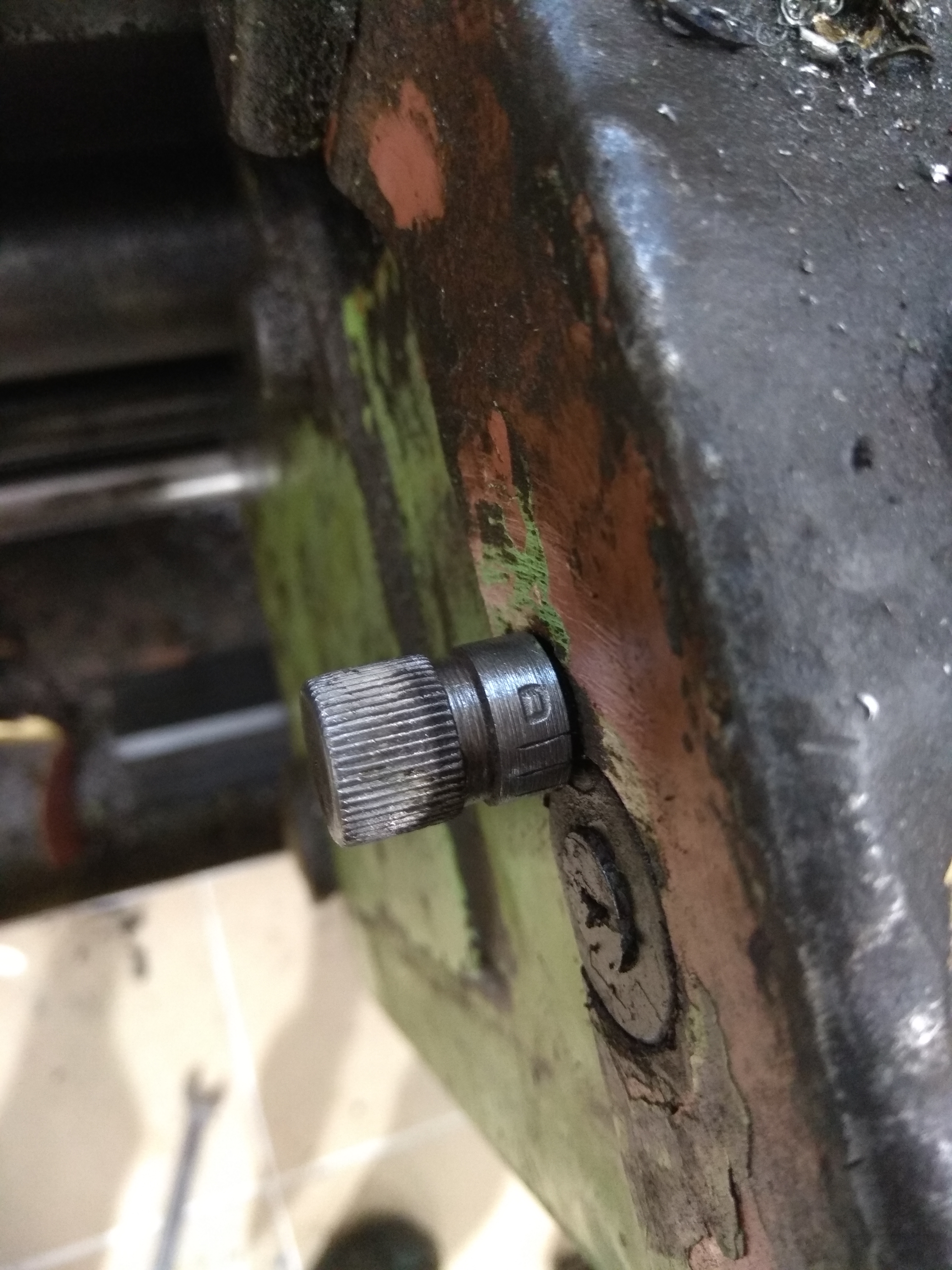

Dale jsem tedy sundal ten regulační šroub pro mazání saní, není jen na okroužku ale drží jej z boku ještě podložka která je v zapichu toho "šroubu", po demontáži jde vytáhnout, o kroužky jsou tam 2ks. Přívod do šroubu v ose a vývod do boku. Max dodávka oleje na saně je písmenem D nahoru.

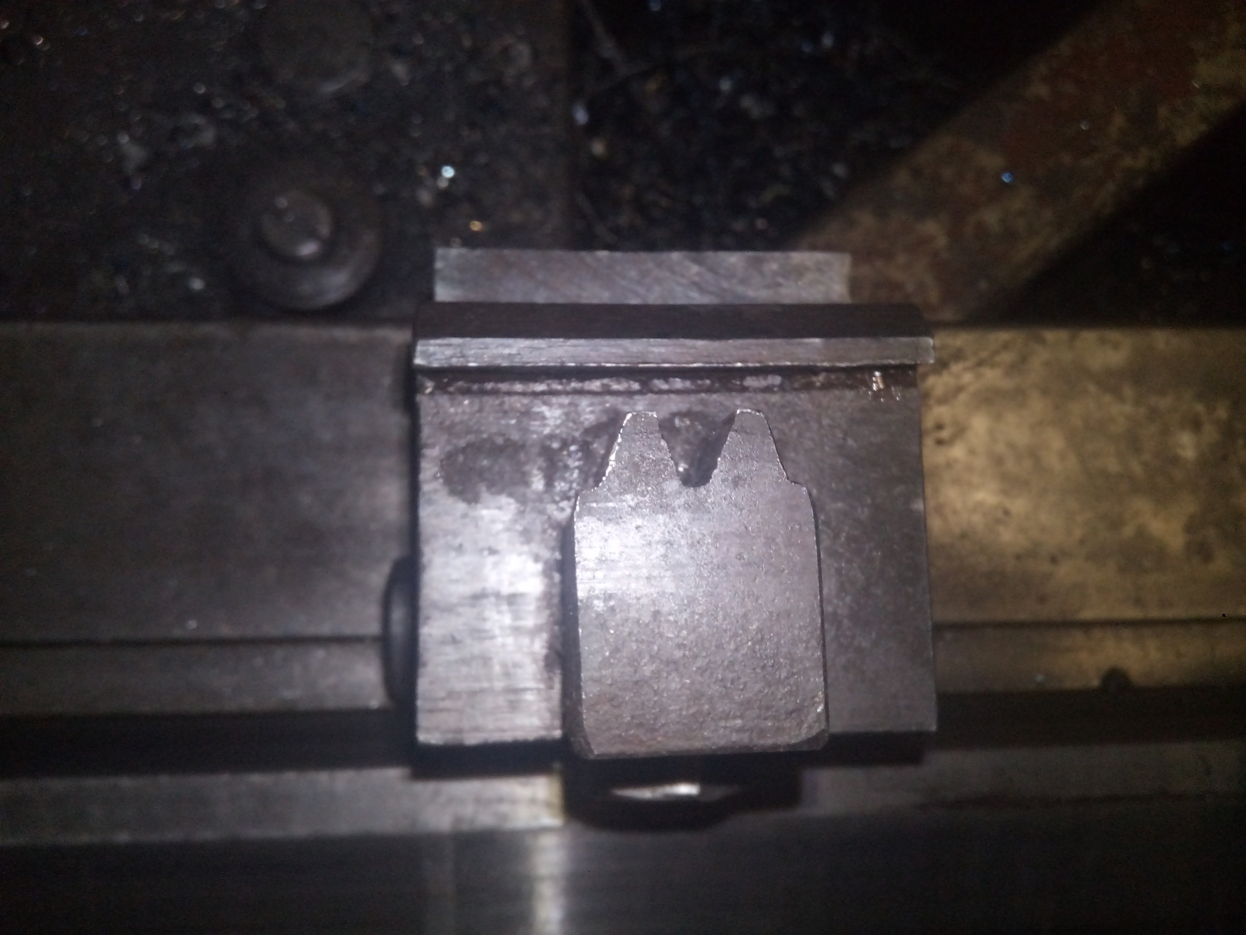

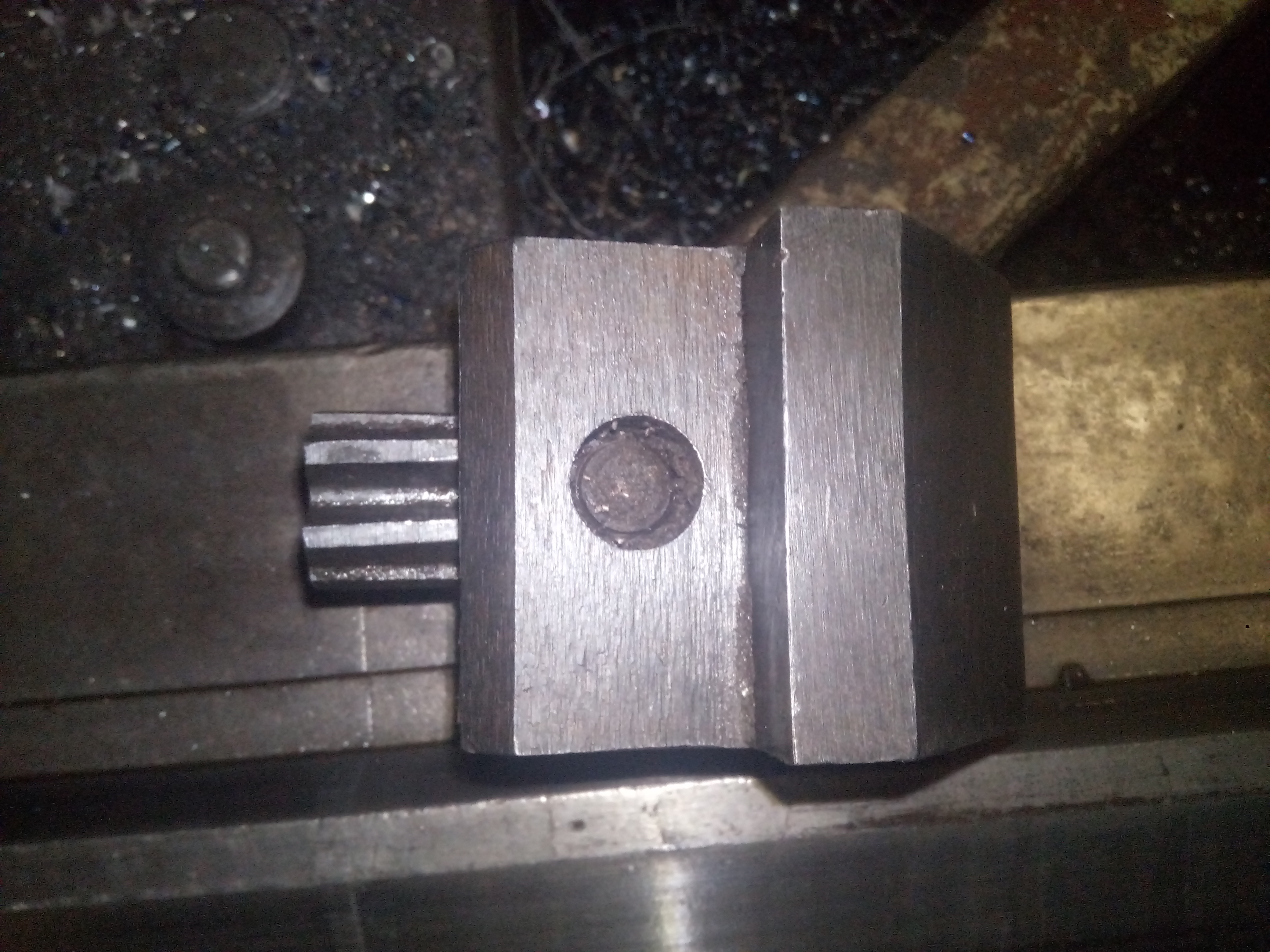

Příspěvky: 2682
26. 12. 2019, 2:15
Teď jsem na to koukal, tu podlozku mám ubrousenou a žádný D tam nemám, jen rysku...

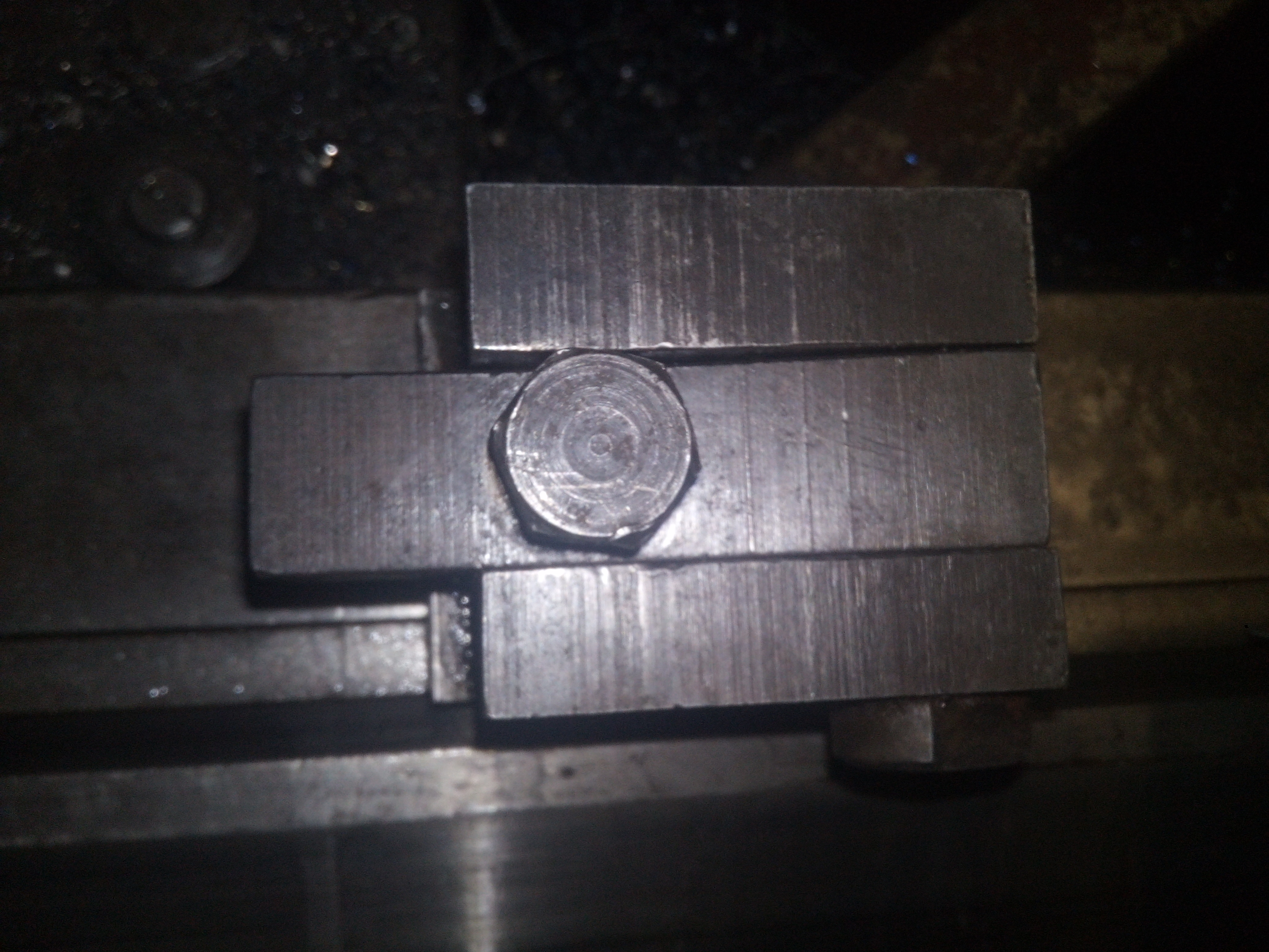

Tady foto dorazu, je nasazenej na hřebenu...

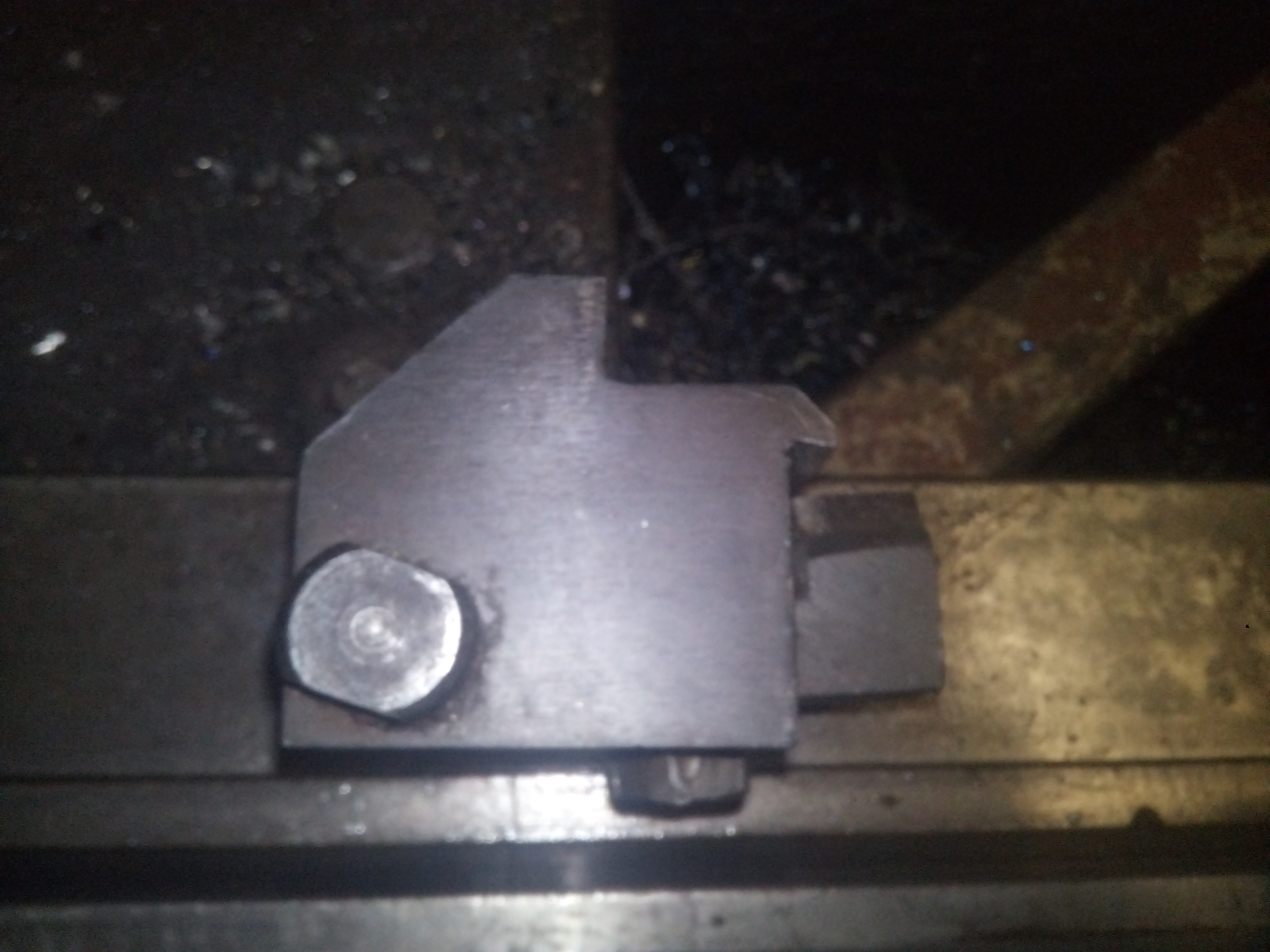

Díky za foto, doraz musím nějak vyřešit.
Na tom šroubu mazání mám i rysky a zavřeno je I...

Příspěvky: 2682
26. 12. 2019, 3:23
Jestli budeš dělat doraz, tak ho udělej klasicky za rybinu a mikrometrický... Tohle je tak nějak k ničemu ;)

Ak to nedomrvíš niečím, teda, ž si to pekne poukladáš ako to rozoberáš a hlavne spojky , respektíve lamely, tak za štyri hodiny to máš sfunkčnené. zhodíš remenicu, uvolníš domec , založíš do neho sťahovacie šrouby a a je von, oska ide tiež ľahúčko. Medzi spojkami je ten hriadeľ istený a tak to musíš rozhádzať do súčiastky . priprav si dubový klátik o ktorý budeš búchať oskou aby sa ti to všetko pouvolňovalo, hlavne jemne udierať lebo to všetko letí ako s vianočného stromčeka a potom ani nevieš čo bolo ako založené, ako jedna tak druhá strana.
Ak máš ten spodný dekel so suportu ešte dolu pozrel by si prosím tú vačku , na pohon čepadielka oleja .Prípadne foto. Ako to máš riešené lebo ja tam mám guličkové ložisko, čo sa mi zdá divné. Čo sa týka toho nadstavovacieho čudla to som ti podrobne opísal, že je zaistený podložkou a skrutkou . To odfrézovanie slúži na založenie podložky pod skrutku a potom sa potočí aby istila ten čudel.

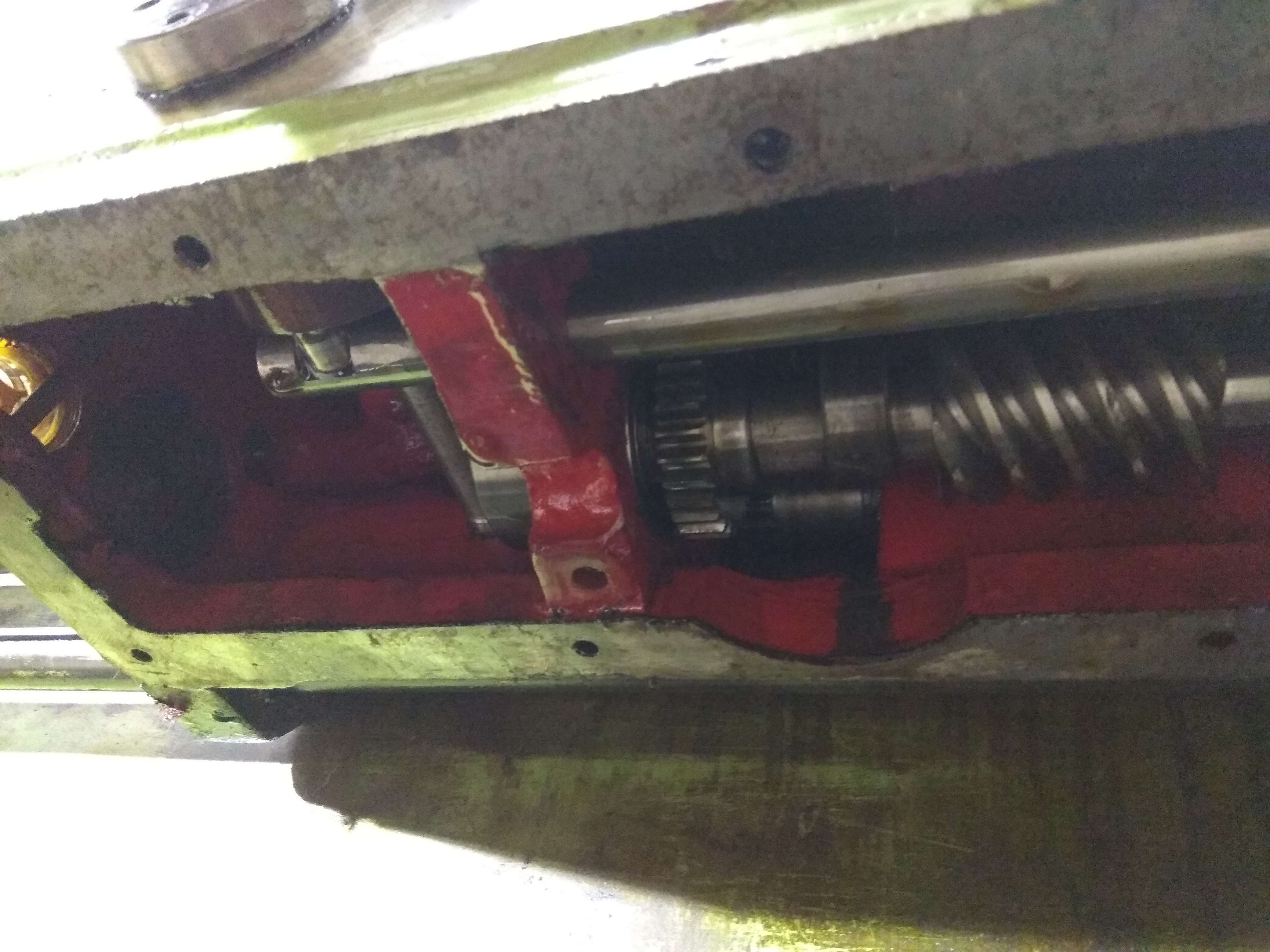

Support zespodu jsem cvaknul taky, sice jen narychlo a naslepo. Takže jestli chceš nějaký detail tak nafotím, změřím, montovat to budu až pozítří.
Co se týče toho dorazu tak jako vyrábět to nebudu, na to nemám :-), já to budu muset nějak sehnat nebo dopasovat z něčeho jiného. Jsem v podstatě od černého řemesla ale soustruh jsme ve výuce neměli takže jsem dělal na něm doma jen jednoduchý věci (na takovým malým kripliku) a až teď se pomalu učím. Já ani nevěděl jak ten doraz vypadá a co mám hledat.
