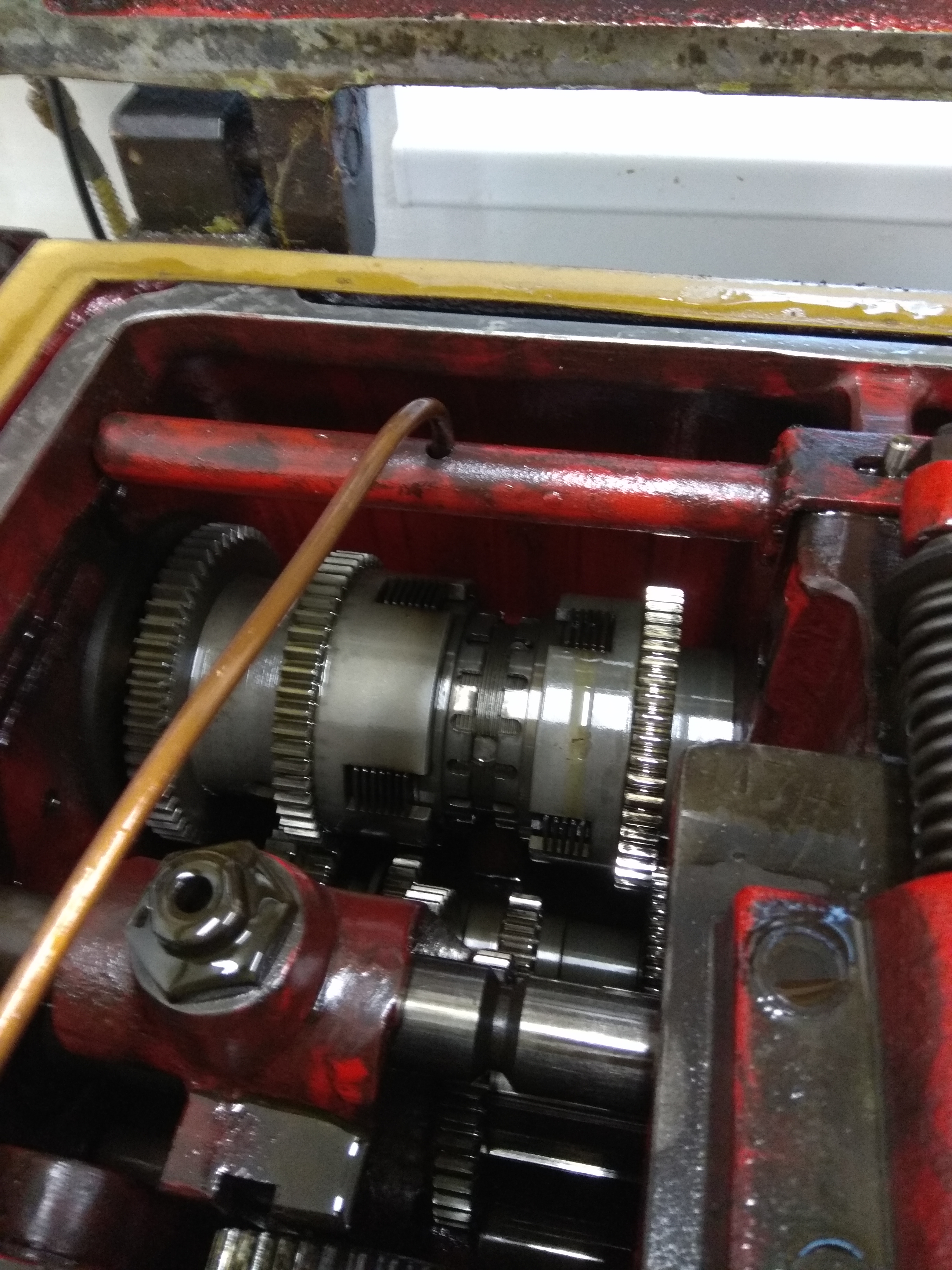

Tak jsem to ještě otevřel, setřel filtr a vyfotil kde je ta hřídel, viz obrázek. Zelená šipka ukazuje na hřídel která je utržená a kouká z duté hřídele kde jsou vlevo obě spojky a řemenice na kterou jdou řemeny od motoru. Červená šipka ukazuje na řadící hebl s kterým přes páky hýbe páka dole na řazení pohybu vpřed či vzad. Hebl se posunuje po té duté hřídeli a přes toho motýlka to posouvá tu utrženou hřídel vpravo či vlevo a tím to ovládá příslušnou spojku. Na obrázku v poloze vpřed.

Už som si spomenul ako to bolo. Tú hriadeľ čo pôsobí na lamely som mal roztrhnutú v tom oslabenom krčku. Tak som to na zlome vybrúsil do tvaru V vycentroval zavaril a zabrúsil. Zatiaľ to drží, aj keď teda nepoužívam sústruh intenzívne. Možno raz vyrobím novú.

Ak to nedomrvíš niečím, teda, ž si to pekne poukladáš ako to rozoberáš a hlavne spojky , respektíve lamely, tak za štyri hodiny to máš sfunkčnené. zhodíš remenicu, uvolníš domec , založíš do neho sťahovacie šrouby a a je von, oska ide tiež ľahúčko. Medzi spojkami je ten hriadeľ istený a tak to musíš rozhádzať do súčiastky . priprav si dubový klátik o ktorý budeš búchať oskou aby sa ti to všetko pouvolňovalo, hlavne jemne udierať lebo to všetko letí ako s vianočného stromčeka a potom ani nevieš čo bolo ako založené, ako jedna tak druhá strana.
