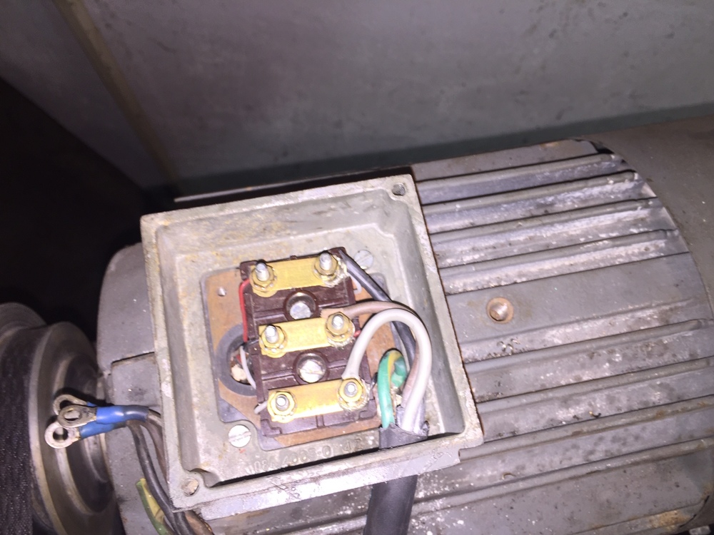

ale k věci - měnič je na 240V - tedy na klasickou jednofázovou zásuvku a motor je na 3x 380V, asi starší kus
https://www.walkerindustrial.com/ESV222 ... n02sfc.htm
1) přepojit motor na 3x 230V - pokud to dovolí (ofoť štítek)
2) nebo vyměnit motor za typ co to dovolí (třeba s vyššími otáčkami, pokud to stroj dovolí)
3) nebo vyměnit měnič za typ 3x 400V
pak vzít do ruky návod na měnič a postupovat podle něj - tím se to sladí s motorem.
Abys nevyhořel: správně to zapojit.
Abys nezemřel: dát si pozor, abys nezakopl o kabel a nerozbil si hlavu o topení.
Teď máš motor zapojený do hvězdy, takže ho bude třeba přepojit do trojúhelníku (měnič máš na 230V). Snad má ten motor přepojitelnou svorkovnici.
No a doufat, že je v dobrém izolačním stavu, provoz na frekvenčním měniči víc zatěžuje motor napěťově, než běh přímo na síť.

Přepojit do trojúhelníka jde. Motor je sice starý, ale nepoužitý, snad by to mohl dát. Zapojit snad zvládnu sám, ale vystrašily mě informace o stíněnejch kabelech a tlumivkách a podobně. Já obecně bych potřeboval motor spíše zpomalovat, než zrychlovat. Pokud se otáčky víceméně lineárně mění s frekvencí, tak bych potřeboval docílit tak cca od 20Hz do 75Hz. Případně přepřevodovat a od cca 40Hz do 100Hz. Jde o to, jestli to ten motor zvládne. Mám i případně jiné motory ale ty mi nejsou vhodné otáčkami.
na měniči nastav 5 - 120 Hz, v rozmezí 20 - 100Hz je motor normálně použitelný, ten okraj víc jako občasnou možnost bez extra nároku na kroutící moment

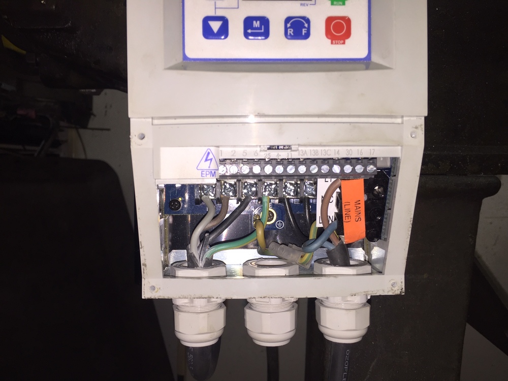

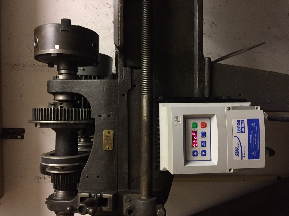

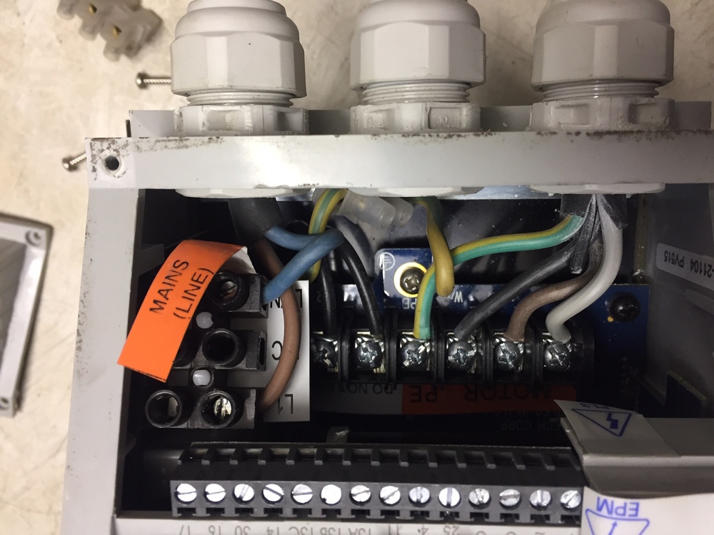

Zapojil jsem to! Přívod 3x2,5mm a k motoru 4x2,5mm
Zapnul jsem to, docela to hnusně chrčí, ale motor se roztočí, otáčky jdou regulovat od 0-50Hz - asi otázka nastavení. Co mě ale dostalo je, že nejde nastavit změna otáček. Podle manuálu se to dělá ve funkci P112, což je deaultně nastaveno na "forward only" "0" ale já tam nemám žádné stovkové funkce, jen 498 a pak asi 10 pětistovkových. Netušil by někdo co s tím je nebo není? Prakticky nemůžu nastavit ani ovládání potenciometrem, protože to jsou také stovkové funkce...
Nahrál jsem foto zapojení a manuál, který by měl být k tomu. Taky jsem našel video se základním nastavením FM a tam ty funkce 100 a výš normálně mají a nastavují jimi základní funkce FM.
Kdyby se někdo vyznal, byl bych fakt vděčný. Dík, Martin
EDIT: Tak záhada vyřešena: Bez hesla byly přístupné jen některé funkce. Z výroby dáno heslo 0225 a po zadání jsou přístupné i stovkové funkce. Ovšem na první dobrou se mi to nastavit nepodařilo. Kouknu na to zítra.
