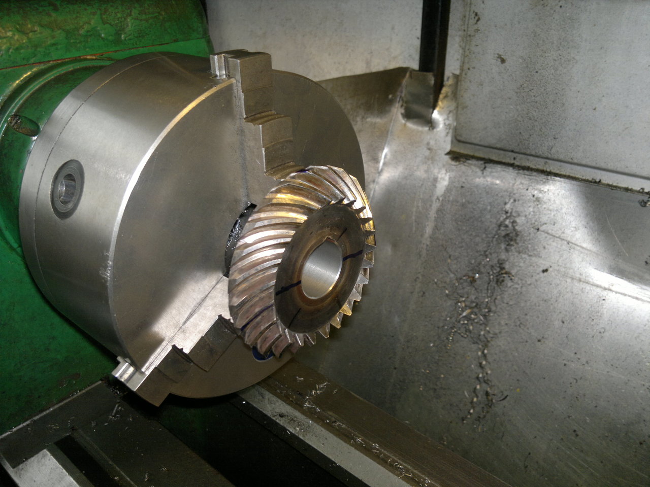

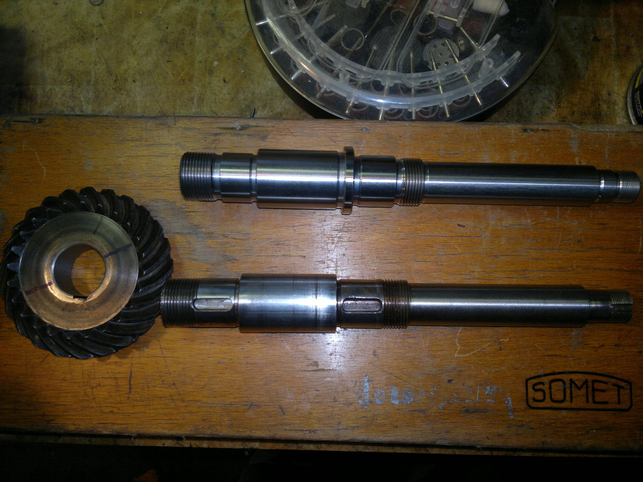

To jsem rád, že nežiju v bludu s těma rychloposuvama. Čtvrt otáčky je docela dost. Sundej vertikální hlavu a pak zkoušením samotný hnací hřídele a samotný hlavy zjistíš jestli je největší vůle na straně stroje nebo hlavy. Když pominu vůli přímo v kuželovém ozubení, ta na tom u nástrojařských frézek bývá nejhůř pero které je přímo na vřeteni (výsuv) protože zachytí největší štosy. Do dalších částí ty rázy už jdou utlumené. Tohle pero je potřeba mít ve velmi dobrém stavu. Na svojí FNC25 jsem měl v háji uložení kuželového ozubeného kola na hřídeli (vyvaklaná drážka na pero v hřídeli i kole a vymlácený průměr na hřídeli pod kolem. Udělal jsem novou hřídel a zvětšil díru v kole. Vůle může být samozřejmě ve vytlučeném ozubení. To jde částečně seřídit, ale to už chce zkušenost, vybavení a jde to jen u menšího opotřebení.
Časem se mi podařilo v Polsku sehnat nový úhlový převod hlavy, ale to bych musel opět vyrábět novou hřídel, tak ho mám schovaný "na potom".
zvětšení průměru v kole plus byla obražena nová drážka
nová hřídel s větší dosedací plochou
nově vyrobená pera vertikální hlavy

Zbyna, chcem sa este opýtať...je to síce blbosť,ale ja som elektrikár, strojarina je hobby 😁...tu hriadeľ, čo si robil...ako si vedel z akého materiálu to má byť? To je sustruzene, brúsené, či si to dal aj cementovat, kalit a tak si to brúsil na rozmer? Dobre to vyzerá 👍
Zbýňa
Příspěvky: 2175
Registrován: 3. 9. 2010, 8:45
Bydliště: Čelákovice
26. 5. 2021, 9:59
Je to z 15142 bez dalších úprav. Po tý hřídeli se nic neposunuje a neklouže, nebyl důvod jí zušlechtovat. Běžně se takové hřídele do strojů dělaly z 11600. Je to soustružené, frézované drážky a broušené. Jestli se dobře pamatuju, tak ta původní byla taky z měkoty, ale na jistotu bych jí musel znova testnout. Ještě by to šlo vylepšit a udělat jí ze zušlechtěný 15142, ale já jí mám ze syrový.
