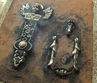

odlitek..... k zasmání
marabu
- Příspěvky: 388
- Registrován: 20. 12. 2014, 8:23
- Bydliště: Orlová Lutyně
No vidíte chlapi jedno vlákno více méně pro zasmání a nebo......... jak se to nemá dělat............... a nakonec se to bude ještě někomu hodit jsem rád že to nevyšlo nazmar ...mě ste pomohli tak snad to ještě někdo zužitkuje

pekny
marabu
- Příspěvky: 388
moc pěkný ...za to já ještě zeškrabával hliník ze střechy
jinak jsem nařezal material na bednění abych mohl do čeho dělat formy
