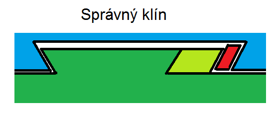

Add klín, Zdenek: profi odpověď a díky za obrázky. Jasné, výstižné, rozumím a předpokládal jsem něco takového, jako poměr výšky a tloušťky, protože pokud to bude přehnaně obráceně, už by asi měl tendenci se jako viklat a přetáčet. Jasné.
Jinak ten můj obrázek by byl vlastně shodný s tím tvým "Špatný klín" jen by ten klín byl ještě mnohem tlustější (širší) než vyšší. Představ si, že ti třeba mezí prizmatem suportu a saní chybí 50 mm při výšce rybiny cca 20 mm :)
To asi zkusím řešit jinak. Můj problém se jmenuje: chybí mi opěrné ložisko pro horizontální trn na frézce. Měl bych (mohl mít) jiné, které má ale větší (širší) rybinu. Ověřoval jsem, zda by bylo možné to dohonit klínem. Nebylo :?
Musím najít jinou cestu.

No to se dá řešit - doplnit pevnou klínovou lištou sešroubovanou a skolíkovanou s příslušnou částí viz světlezelené na obrázku.
klin 01.png (3.88 KiB) Zobrazeno 9497 x

oporné ložisko treba ustaviť do osi vretena a namerať. predpokladá, že bude treba vymedzenie na obidvoch stranách a prípadne nejaká korekcia na výšku.
možno by bolo lepšie celú existujúcu rybinu odfrézovať, doplniť "železo" podľa potreby a spraviť novú rybinu na mieru.

Oh zoo :) jak praví vlastenec. Díky Zdenku, to mě nenapadlo, to by mohlo být jedním z řešení. Každopádně další námět. Je pouze na zvážení, aby se námaha rovnala výsledku, neboli abych to příliš nepřekombinoval. Pak už možná lepší novou rybinu, jak zde praví r4cv.
Opěrné ložisko, tedy jeho otvor bude přetočené a vyfutrované na potřebný průměr s otvorem v ose vřetena. tedy rozhodně není potřeba vymezování na obou stranách a korekce výšky. Otvor se teprve vytočí na horizontce dle přesného odměření dle originálu a mašiny.
Teď mě jen napadá otázka: jsou opěrná ložiska párována ke konkrétnímu stroji? Asi ne, že? To by se potom nenabízela v bazoších a u obchodníků jako náhradní k danému typu. Já jen jestli se třeba nějak nemusí dolapovat pro konkrétní stroj. No asi je pochopitelně lepší, když je ložisko vždy pro jeden stroj, to si asi časem sedne :)

ja se domnivam ze teda na konkretni stroj dopasovane jsou, takze ty z bazose, tam bych pocital vzdy s upravou
stejnetak konik na soustruhu se musi dopasovat atd...

Pokiaľ viem, tak operné ložiská sú vždy ku konkrétnemu stroju. A prebehnutie futra by sa dalo spraviť priamo na mašine (asi). v každom prípade treba súososť čo najpresnejšiu.

Díky oběma, tak to potom ano. No má to i trochu logiku. Za ten nápad s protočením futra rovnou na mašině díky. Jsem to ale trubka, to mě nenapadlo :) Žádné složité odměřování, napasuji ho tam s doškrábnutým klínem, do vřetena nějakou šikovnou protáčecí tyč a je to! Tím by to mělo sedět perfektně do strany i na výšku.
