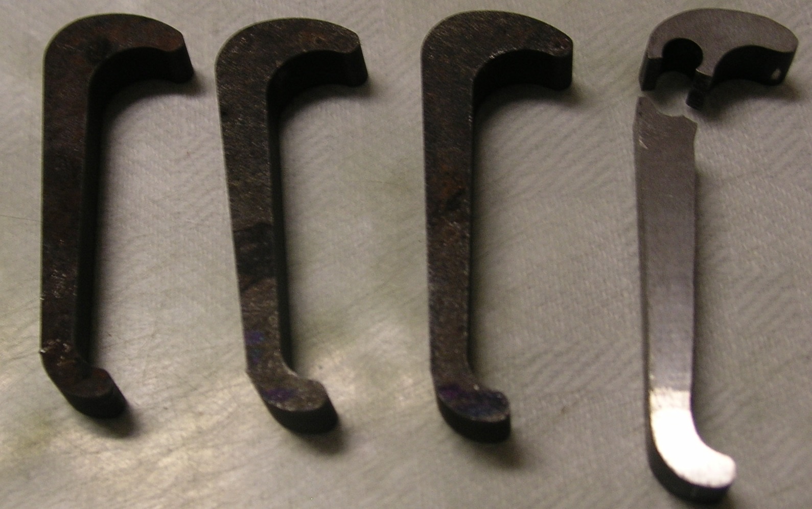

Tak už mám vyřezané tři kolíky z hardoxu, teď je odvrtám a pak nachám přebrousit na požadovanou tloušku.

no škoda, že sis nenechal vyříznout i tu díru, bylo by to nyní již bez práce. Vrtej to v nějakém přípravku (dorazy z kostek, ze zavrtaných kolíků v desce...), aby díra byla na stejném místě (aspoň +/- 0,04mm), aby ty tři páky zabíraly všechny stejně. A.

radek01
Příspěvky: 215
Registrován: 17. 2. 2017, 9:25
Bydliště: Olšovec
25. 12. 2017, 6:39
Tam kde mi to řezali, tak neuměli vyříznout díru (mají tam starý vyřazený drátořez a to navíc jen chvíli). Ale plánuji si udělat přípravek na vrtání, aby to bylo naprosto stejně. Jen nevím jestli mi ten hardox pujde vrtat obyčejným vrtákem, nebo budu muset pořídit nějaký kvalitnější.
almac
Příspěvky: 744
Bydliště: Liberec
25. 12. 2017, 6:59
to je škoda, že to nešlo naráz. Vrtat to půjde špatně, hlavně na vrtačce s vůlemi. Chce to dělat na frézce. Raději někoho požádej, ať ta dosavadní práce nepřijde vniveč. A.

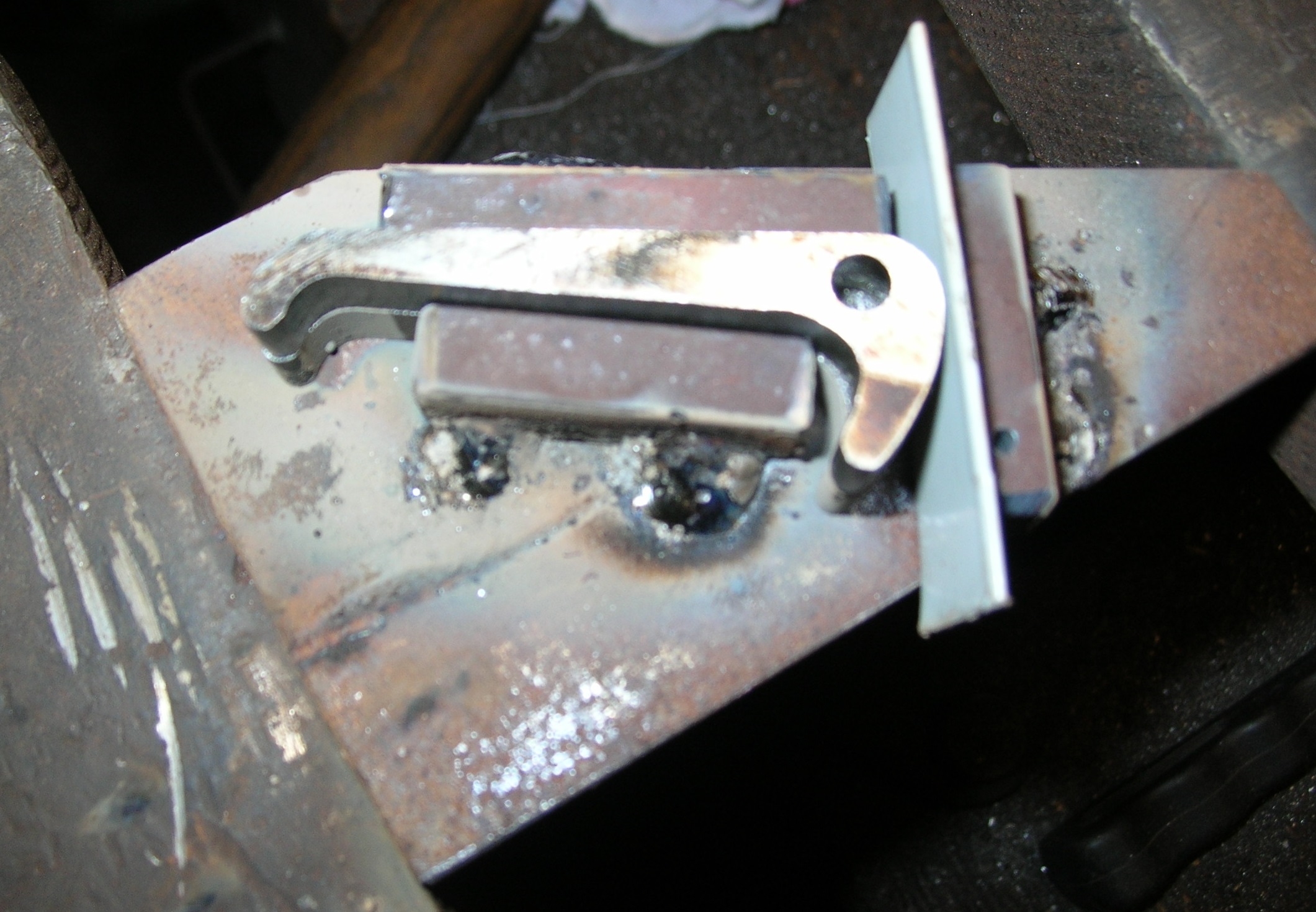

radek01
Příspěvky: 215
Bydliště: Olšovec
25. 12. 2017, 7:44
Mám velice zachovalou sloupovou vrtačku (bez vůlí) VS20A a strojní svěrák, upínky atd. Tak to snad půjde vyvrtat. Nastavím malé otáčky a budu to chladit emulzí.
almac
Příspěvky: 744
Bydliště: Liberec
25. 12. 2017, 8:42
chtěl bych Tě od toho odradit, obyčejnými vrtáky to moc nepůjde. Chtělo by to spíš tuhou frézku, předvrtat a posledních několik desetinek vzít novou TK frézou (použitou vlastně jako výstružník). Zkus napřed zbytek Hardoxu, jak se na obyčejné vrtáky bude tvářit. A.

radek01
Příspěvky: 215
Bydliště: Olšovec
28. 12. 2017, 3:04
Dneska jsme ty kolíky odvrtali, svařili jsme takový přípravek na vrtání. Dospod jsme dali nový kolík bez díry a na něj původní s dírou. Šlo to pěkně odvrtat takovým žlutým vrtákem ze sady zakoupené v Lidlu (asi kobaltový, nebo nějak lepší materiál).
almac
Příspěvky: 744
Bydliště: Liberec
28. 12. 2017, 6:29
gratuluji, takovéhle jednoduché sesmrklé přípravky taky odvedou kus práce. Bulvár sleduje, co se děje ve společnosti, my tady, co se děje v dílně :) A.
