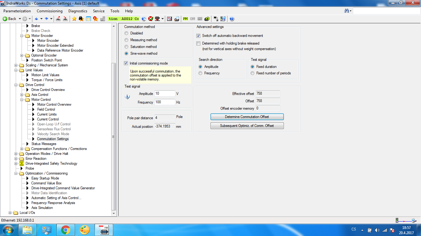

V tvojom Pdf ku na strane 12 mas to nastavenie, nastav sine wave metod a potom tam bude nejake tlacitko na urcenie uhla a mam pocit ze pre poviatocne nastavenie tam treba zaskrtnut 2 polia.
Mach
Příspěvky: 42
Registrován: 16. 10. 2016, 7:35
Bydliště: Ostrava
20. 4. 2017, 6:30
Zdravím.
Tak se mi včera podařilo rozjet motory. :) Točí se a nehlásí chyby. Ale při nízkých otáčkách motory poskakují a netočí se plynule.
Navíc když nastavím 0 otáček se motory zastaví a moc nedrží. Rukou pootočím o čtvrtinu otáčky sem a tam bez větších problémů...
Zkoušel jsem dle manuálu na první straně postupovat v nastavení a dostal se k bodu, kdy mám opravovat chyby pro přepnutí do z PREOP do SAFEOP. Tam jsem skončil. Chci se zeptat, ten list v parametru S-0-0021 se po opravě jednotlivé chyby aktualizuje a chyba zmizí? Jak vůbec poznám co která chyba znamená? V manuálu pod chybou najdou většinou odkaz na další S-0-xxxx parametr atd...
Přikládám zase nějaké to video a foto nastavení komunikační metody. :)

nechtelo by to nejdriv nastavit pidku a pak teprv resit komunikaci?

Mozes sa pohrat s konstantami, daju sa menit pri zapnutom motore.. Tiez je tam nejaka funkcia na samonastavenie pohonu..
S ethercatconfig by si sa mal chvilu potrapit, nech si osahas kde co je.
