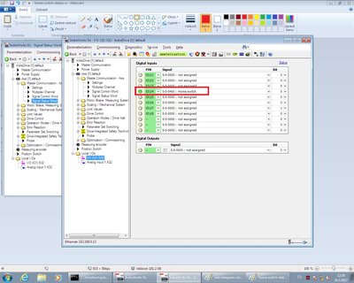

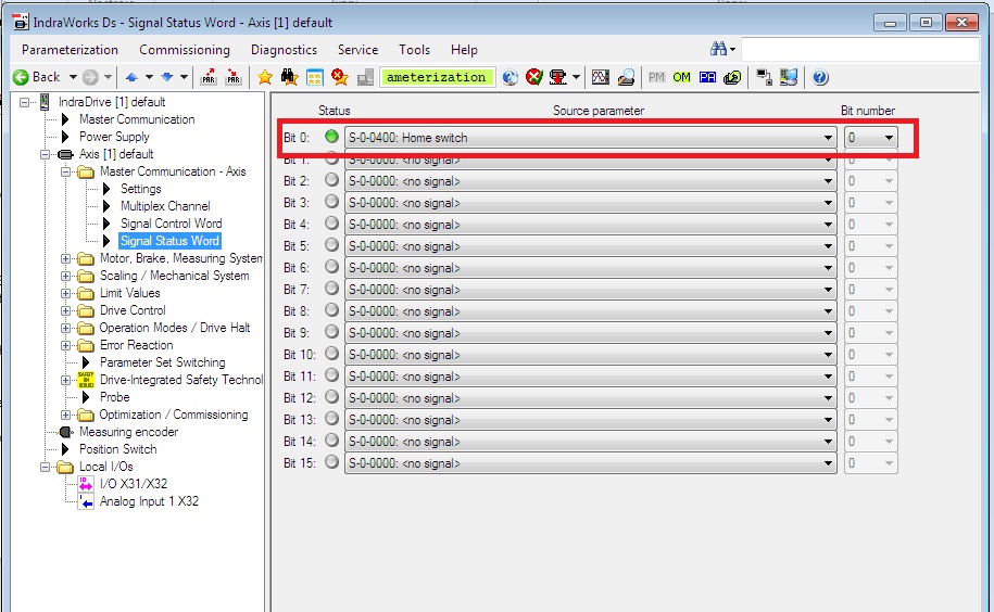

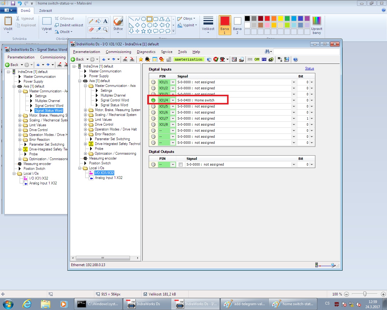

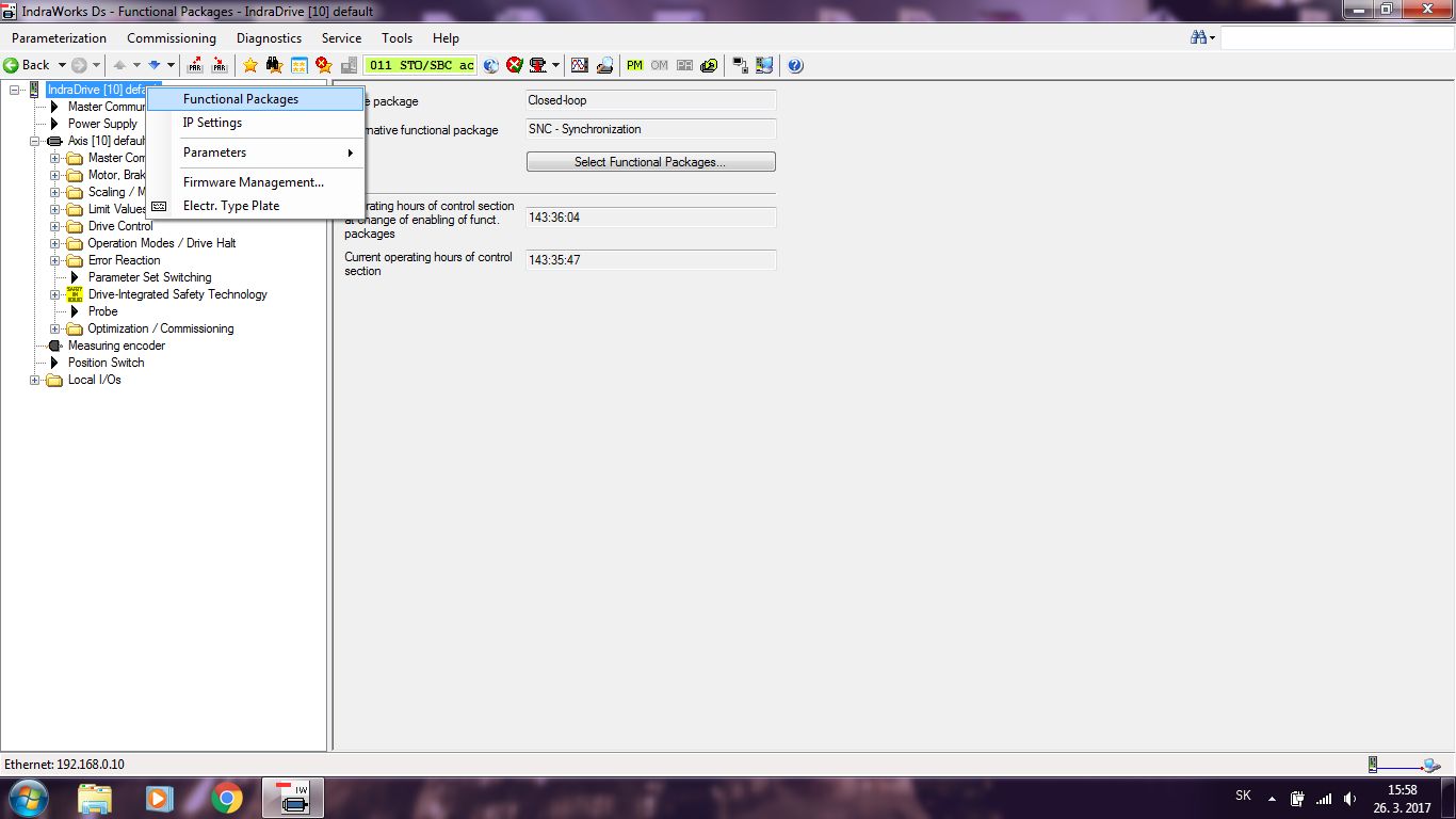

pro nastavení všeho potřebného ohledně serva vs driver slouží software IndraWorks DS bežící pod windows a který je volně stažitelný
soft je ke stazeni zde http://www.boschrexroth.com/dcc/xMediaA ... t=internet" onclick="window.open(this.href);return false;

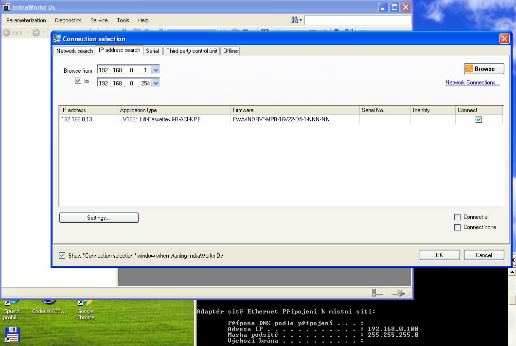

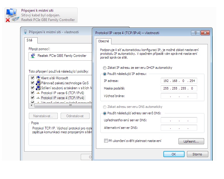

Drivery standardně běží na rozsahu adres 192.168.0.x takže je potřeba nastavit sítovku na tento rozsah.
idealne takhle
1. nastaveni driveru do provozního stavu

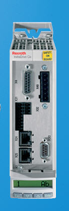

Když máme nastavený počítač je potřeba nastavit i driver. Takže pomoci čudlíků na panelu nastavíme komunikaci na ethernet a potvrdíme enter. Dal je nutné nastavit i adresu na které bude běhat. já měl tuším 192.168.0.14. ale indraworks umí projet cely céčkový rozsah, takze netřeba měnit pokud tam máte něco podobného v kontextu 192.168.0.X

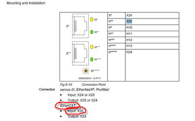

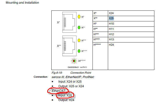

připojíme kabel mezi počítač a driver do konektoru X25 (ten dole). Druhy konektor slouží pro řetězení driverů přes EtherCAT.
Nyní spustíme indraworks, vybereme příslušnou síťovku a necháme prohledat sít.
Když to dobře dopadne, tak se objeví driver v seznamu a můžeme ho připojit.
Zkoušel sem to pod W7 kde to chodilo pěkně ale pod WIN10 sem se s tím trápil, ale asi vlastní blbostí.
zbytek nastaveni nechám na vas. v tom nejsem moc kovanej a stejně to zaleží na servu. Mám servo siemens a nebyl sem schopnej nastavit tu hromadu parametru aby to behalo rozumne.
Těch parametrů je opravdu hodně a idealní by bylo mít servo přímo určené pro driver, ale není to nutné. Některé hodnoty jako indukčnost a podobný se pro servo ze šuplíku bez štítku dost blbě vyplňujou.
Tady jenom upozorním, že driver má funkci SBC/STO , která blokuje driver, takže je potřeba zapojit 24V do pinu 1 a3 na konektoru X49 a protože není uvnitř propojená zem, tak i 0V na pin 2.

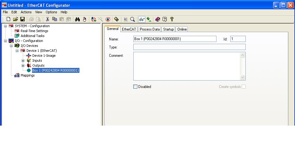

Tady potřebujeme druhy zajímavý soft a sice EtherCAT configurator, který je také volně stažitelný zde
https://download.beckhoff.com/download/ ... urator.zip" onclick="window.open(this.href);return false;

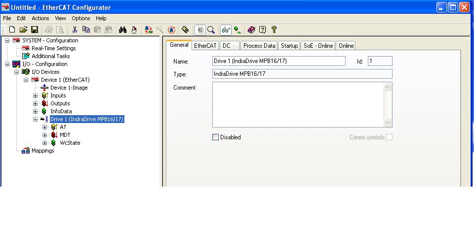

Než spustíme vlastní Ethercat je potřeba mu podvrhnout xml soubor s konfigurací pro náš driver.
Xml s popisem rexroth druiveru seženeme zde. Je to uplně jiný xml, než bude později potřeba pro linuxcnc.
http://www.boschrexroth.com/dcc/Vornavi ... ID=p146994
v sekci Download dole
nebo tady.
IndraDrive_XML_ECat_SoE_2016_08.zip
(10.94 KiB) Staženo 681 x
V zipu je samotny soubor BoschRexroth_IndraDrive_ECAT_SoE_01V15.XML, který nakopírujeme do konfiguračního adresáře EtherCatu u mě je to C:\Program Files\EtherCAT Configurator\EtherCAT
po spustěni programu provede rebuild databaze a pak už při použití volby scan device nalezne náš driver jako rexroth MPx16/17
Takhle to vypada bez přidaného xml od výrobce
a takhle když ho nakopírujete kam máte

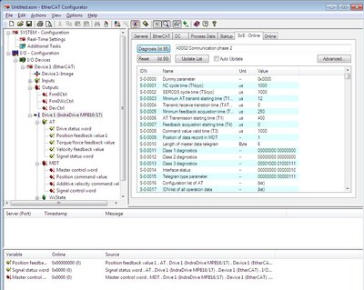

Je potřeba nastavit hodiny DC (distributed clock) EtherCat funguje tak, že umí vzit hodiny reálného času z prvního zařízení v řadě a hodiny distribuovat přes všechny zařízení.
Další velmi důležitý krok je nastavení časovaní a to konkrétně parametru S-0-0001 na hodnotu 1000us jinak si to nechce povídat. Parametr S-0-0002 není potřeba nastavovat, ten se nastaví sám z inicializace komunikace z linuxcnc. S-0-0002 je taky 1000us a odpovídá mu parametr appTimePeriod="1000000" v xml souboru pro linuxcnc a který je prozmenu nanosekundách.
Jestli se v tom ztrácíte už ted, tak věřte že bude hůř. Týden laborování mám za sebou a furt si nejsem uplně jistej kde co nastavit.
Něteré parametry lze nastavit z Indraworksu, některé z EtherCAT configurátoru, někeré pak z obou dvou a něco lze nastavit i z přikazové řákdy linuxcnc ale to je opruz.
Je potřeba se dostat v ethercat configuratoru do stavu, kdy driver dostaneme do stavu OP (operation mode) k tomu je potřeba odstranit všechny chyby které driver kontroluje při přechodu z INIT do PREOP nasledne do SAFEOP nakonec do OP.
V manualu trobleshooting jsou naštěstí všechny chybové hlasky popsané a například v parametru S-0-0021 je sezmam chyb ke kterym doslo při prechodu z SAFEOP do OP a lze si tento seznam zobrazit
V manualu parametru je u každého napsano, kdy se kontroluje napr P2-P3
Az budete schopny dostat driver do stavu OP tak je tato část skoro hotova.
Ve stavu OP musí byt jak část master v Ethercat configuratoru tak část slave (nas driver) kde na displayi svití Ab
Vestina parametru se dá editovat ve stavu PROP v záložce Soe – online klepnutim na parametr a editaci. V jnem stavu to haze chybu, ze je zaznam uzamcen.
Jako kontrolu že vše funguje můžeme ve stavu Ab na displeyi zkusit přidat Position feadback value do Watch okna a nastavit master control word na hodnotu 0xE000 což převedeno do binárního tvaru znamena nastaveni bitu 13,14,15 na 1 a to znamena přepnuti do pracovního režimu.
Pak by se mělo na displeyi objevit Ac a po chvilce Af a servo by mělo stvrdnout protože v tuto chvili už ho drží driver na požadovane hodnotě.
Nyní můžem zkusit zapsat nejakou hodnotu do Position command value a servo by se mělo pootocit.
Zamerne nepisu jakou hodnotu, protože to zalezi jak mate nastaveny scale osy v indraworksu a jestli odpovida prepocet na sroub a podobny věci.
Když zkusime pootocit hřídelí serva, tak se mění i hodnota zpetne vazby Position feadback value.
To znamena ze servo reaguje na povely a muzem prejit do linuxcnc.

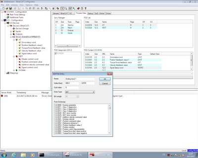

3. Vygenerovani XML souboru.
Tohle je zasadni krok bez ktereho se to proste hejbat nebude a neni uplne primocarej.
Trochu teorie pro pochopeni. Budu se snazit popsat proc se co kde deje,protoze me samotnyho dost stve, kdyz mam jen seznam prikazu, ktery nevim co maj delat ani co ma byt vysledek.
Snad nebudu psat blbosti, kdyz tak me opravte, ale takhle nejak si to predstavuju.
EtherCAT pouziva datagramy, ktere obsahuji urcite hodnoty, ktere si vymenuje se slave zarizenimi. Obsah datagramu neni pevne dan, ale ridi si ho master (masteri) a definuje co v nem bude.
To ma obrovskou vyhodu v tom, ze kdyz budu chtit muzu si zdriveru vytahnout libovolnou informaci napriklad moment ktery zrovna na servu je, nebo jakykoliv jiny udaj.
Datagram samozrejme obsahuje v zakladu informaci o pozadovane poloze a odpoved o aktualni poloze a stavy driveru v pripade ze se jedna o polohovoe rizeni.
No a k vytvoreni datagramu slouzi prave xml soubor, ktery zpracuje zavadeci modul a naparsuje vse jak je potreba.
Problem je v tom, ze xml soubor pro linuxcnc ma jinou strukturu nez xml od rexroth a zrejme i nez jini vyrobci.
Presto ze format jepokazdy jiny, tak informace v nem jsou stejne.
Adresa, typ promene, velikost, atd. atd.
Napriklad v indraworks DS i v ethercat configuratoru temto adresam odpovidaji parametry S-0-xxxx jen je potreba je prevezt do sestnackove soustavy a doplnit ostatni udaje (format, pozici ,velikost, typ promenne)
napriklad bunka pro informaci o pozici ma adresu S-0- 0047 tedy 47 decimalne a te odpovida v linuxcnc xml souboru 0x002F hexa
k parapetrum typu P-x-xxxx se da dostat podobne jen s tim že pripocteme 2^15
takže třeba čtení analogového vstupu 1 na adrese P-0-0210 nebo jeho pridani do datagramu nalezneme jeho hodnotu tak že 210+32768 převedeno na hexa je
0x80D2
tim padem zaznam datagramu v xml pro linuxcnc bude vypadat takto
<pdoEntry idx="80D2" subIdx="00" bitLen="16" halPin="Analog-in-1" halType="s32"/>
pekne je to popsane v tomto dokumentu.
https://docs.google.com/document/d/1GiB ... -THNM/edit
ze ktereho jsem cerpal vetsinu informaci o prevodu xml na xml.
Pro ty zdatnejsi je tu druha moznost a to prepsat parsovaci cast zdrojaku tak, aby umely pouzit xml od vyrobce. :-) pochybuju ze by to nekdo dopsal.

jako první je potřeba nastavit parametr S-0-0015 Telegram type parametr
bit 0-2 na 1
takže binarne bude vypadat treba v ethercat configuratoru takhle
00000000 00000111
Podrobnosti v manualu s parametrama
tim řekneme driveru, že ma používat vlastní konfiguraci telegramu a nyni je potrena nastrkat do S-0-0016 a s-0-0024 patřičné parametry.
v ethercat confu v záložce Process data jsou videt patřičné parametry
pak stačí vybrat nahoře At nebo MDT podle toho jestli chcete kjonfigurovat příchozí nebo odchozí data a pak dole pravou myší a insert.
v nabídce pak stačí vybrat patřičný parametr.
na obrázku je AT Analog input 1 a je tu i krasne videt decimalni i hexadecimalni hodnota parametru a take typ promenné.
timto krokem se objevi parametr datagramu i na leve strane a kdyz si ulozite soubor, tak uz nezmizi.
Na rozdil od situace kdy si parametr zadate rucne v zalozce SoE-online do S-0-0016 a S-0-0024. To taky funguje ale pri přištim spusteni configuratoru se tyto parametry ztrati. To me chvili mátlo.
Přidání digitálního vstupu do telegramu.
Telegram obsahuje vzdy mastr control word a drive status word, kde jsou (jestli sem to dobre pochopil) dva bity konfigurovatelne a je mozne si tam strcit co je potreba.
Dalsi moznost je přidat cele slovo jako Signal status word a Signal control word (jeden AT jeden MDT) kde mame k dispozici podstatne vic bitu.
ukažu to na přikladu HOME, ktery lze bud pouzit pouze jako informaci o input stavu, nebo lze (a to nebudu ukazovat) nastavit vnitrni proces driveru, kdy si houmovani vezme na sve tirko a linuxcnc se pak o nic nestara protoze si driver udela pomoci NC prikazu vse sam.
Na konektoru X31 je 8 konfigurovatelnych vstupu. Ty muzeme v indraworksu přidelit, nebo to udelame rucne v ethercat configuratoru, ale tam je to o poznani slozitejsi.
V mem driveru koukal z pinu 4 drat, tak sem ho zvolil jako home switch. jak je videt na obrazku tak dkonce sviti zelene, protoze sem ho pripojil na 24V
V pravo se pak jeste pro upresneni da nastvit patricny bit, to je dobry pro pripad, kdy nas zajima konkretni bit z celeho slova.
home switch je bitova zalezitost, takze netreba nastavovat.
Jako druhy krok je zapotřebí nejak informaci o sepnutem spinaci poslat do řídícího systemu a k tomu můžeme použít Signal status word a nastavit na bit 0 informaci o home switch.
Opet je videt ze sviti zelene a tim mame kontrolu, že home switch funguje a je namapovany na bit 0
Takhle si mužeme do systemu posílat co se nám zrovna hodí. Samozřejme za předpokladu, že telegram obsahuje na obou stranach S-0-0144 Signal status word. a pro obrácenou komunikaci ze systemu do driveru pak analogicky S-0-0145 Signal control word. Tim napriklad muzeme informovat driver aby se nahoumoval.
Berte to pouze jako hruby souhr informaci kde zdaleka není všechno.

prikladam foto kadial sa dostanes k vyberu toho balika.
pocuj, mas nastaveny operacny mod-position control,encoder1? ked to nastavim, tak neviem prepnut menic do OM. preco?
