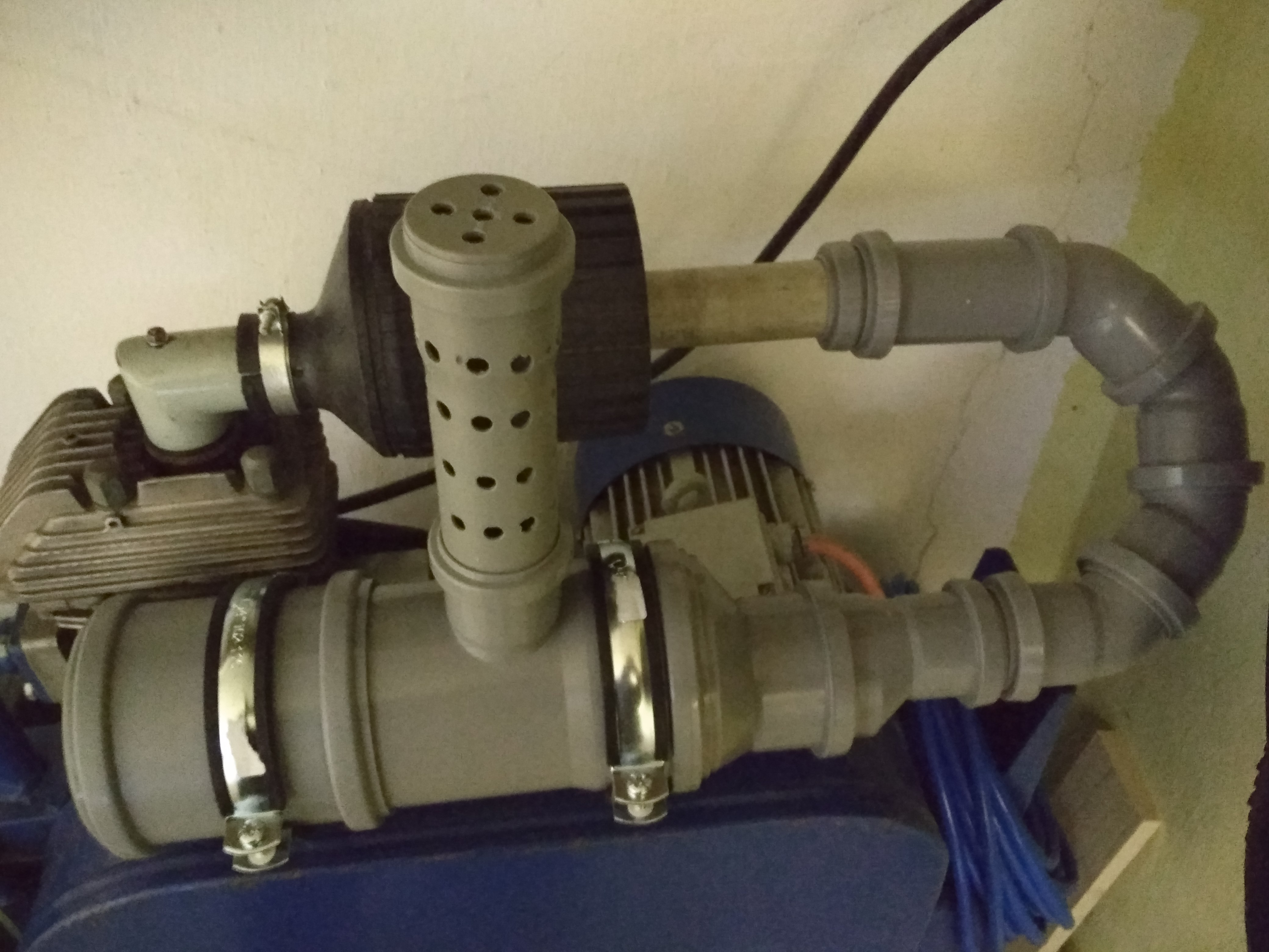

Na domácí blbnutí jsem pořídil Orlíka z bazaru, 1JSK75 se 70l vzdusnikem, 2.2kW. Na razovy utahovak, strikani a ofukovani staci vpohode. Cena byla kolem 6000Kc. Trochu jsem se v nem pohrabal, vymenil olej a svisti bez problemu. Nakonec jsem dodelal tlumic sani z par hajzltrubek. Nahradni dily se sehnat daji vpohode, jenom je treba zkontrolovat stav vzdusniku a nejlepe udelat tlakovou zkousku (staci doma, naplnit VODOU ( vzduchem) a nazucet na 130% maximalniho tlaku).
UPRAVENO..plnime vodou:)
Nejake fotky tlumice jsou tu:
https://byron.rajce.idnes.cz/Tlumic_sani_Orlik" onclick="window.open(this.href);return false;

Příspěvky: 5495
15. 4. 2018, 8:52
To lukas: ta komora byla spáchana na základe nějakeho výpočtu nebo jen fantazie tvůrce ? Případně se please poděl, jak si to počítal. Co mě zajímá je výsledek, je rozdíl opravdu slyšet nebo spís neslyšet ?? HT a KG je taky můj oblíbený stavební material, jen ty kolínka vypadají fakt blbě a vibrace to mám obavu poměrně brzy rozeberou.
Příspěvky: 10266
15. 4. 2018, 10:02
Při týhle rychlosti sání stačí 2 kolena a neblbnout s pokusem o zbytečný oblouk (v originálu se s tím taky nepáraj )100 koní z toho stejně nedostaneš :D jo a nějakej kousek karimatky nalepenej uvitnř válce toho tlumiče taky není na škodu.

elbarto: pocitane to neni, slo mi o utlumeni "stekaveho" zvuku, ktery vnika zpetnym proudenim vzduchu pri pocatku komprese. To se docela povedlo, tahle slozka vymizela. Pochopitelne porad dela hluk, ale jeste by zaslouzil trochu dukladnejsi servis. Je v garazi, bez tlumice sani mi mobil ukazoval 92 dB, s instalovanym toboganem asi 84 dB. Bezelo to uz nekolik hodin a nic se nepohlo. Gumy v trubkach mazu kluznym pripravkem, ktery to po vyschnuti trochu slepi.
Kolinka se mi takhle libily, mel jsme i variantu se dvema 90°, ale to se mi uplne nepozdavalo.
fmodel: ve vnitrku komory je asi centak molitanu, vice fotek je tu: https://byron.rajce.idnes.cz/Tlumic_sani_Orlik" onclick="window.open(this.href);return false;

Orlik je skvělej, spolehlivej i věčnej a bohužel značně hlučnej. Snížení o 8dB je poměrně slušný výsledek.

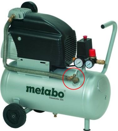

Mám kompresor Metabo Classic 255 (220V)
Už jej mám delší dobu tzn. není to na záruku.
Problém je tento:
Natlakuje se na cca 8bar a vypne.
Pak upouštím vzduch a v určitém okamžiku (cca 3bar) sepne spínač motor ale ten se nerozjede, jakoby by motor neměl sílu i se mi z něj jednou trošičku začoudilo :evil: než jsem vypnul přívod el.
Když vypnu spínačem el. a vzduch ještě trošku upustím a pak zapnu, tak se motor roztočí a kompresor jede.
V návodu je možnost nastavit šroubek tlaku/spínače.
Zkoušel jsem a je to stejné, tak jsem to vrátil na původní hodnotu.
Může to být kondezátory nebo tím spínačem?
Stalo se to taky někomu?
Díky všem za radu.

Podle mě spínačem určitě ne, kondenzátorem možná. Není tam nějaká zpětná klapka (která by byla špatná)
aby se motor rozbíhal bez zatížení, bez protitlaku ?

Kompresor ma zpetny ventil s odlehcenim. Je zakrouzkovany na fotce. Od nej vede hadicka do tlakoveho spinace. Cele to funguje tak, ze pokud se kompresor vypne tlakovym spinacem, tak ten spinac zaroven otevre ventil k te hadicce a vzuch, ktery je v te trubce s zebrovanim muze utect ven. Zpetny ventil pak zabrani, aby neusel i ten vzduch ve vzdusniku. Pokud spinac znovu kompresor zapne, dojde tim i k uzavreni hadicky, aby tudy vzduch neutikal. Tim padem se pak kompresor nerozebiha do natlakovaneho vzdusniku.
Problem muze byt:
Spaleny motor ci kondenzator
Ucpana hadicka od odlehcovaciho ventilu
Poskozeny tlakovy spinac
Zkusil bych po vypnuti tl. spinace odsroubovat hadicku mezi spinacem a ventilem zda spinac spravne upousti vzduch.

Když kompresor vypne tlakový spínač tak na tebe musí zasyčet jak hejno hadů :D pokud neé tak je to přesně jak psal b3nd3r problém v tom odlehčováku .

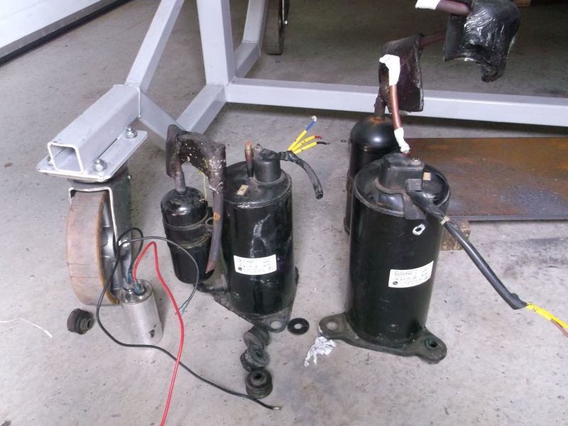

robokop píše:Resenik je pistak z velky klimy nebo mrazaku tak 3kW
Vyresit olejoznak a muzes docela slusne frcet
som rozhodil siete na kompresor z klímy a dnes sa mi dostalo do rúk toto:
je to použiteľné? sú na 230V s kondenzátorom, príkon som zatiaľ nezistil.
