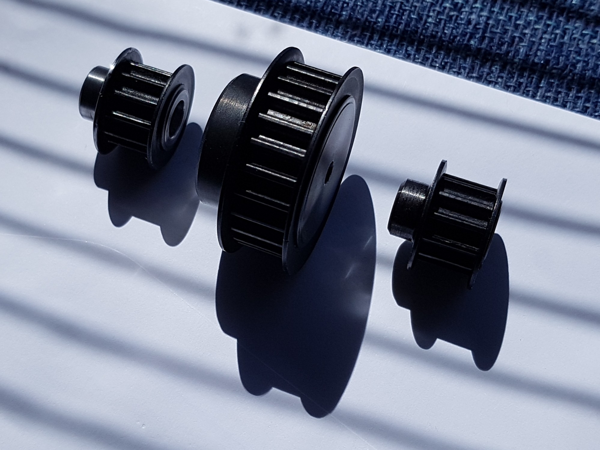

Milan199 píše: 3. 9. 2020, 9:57 Zdá se mi, že podle odlesků na pastorku je tento // ozubení // obráběn. Setkal jsem se ale s polotovary, kde ozubení bylo extrudované // tedy přesnost nejlépe tak +- 0,1 //. Do provedení ála Schaublin // viz příspěvek od milan584 // to pak má dost daleko.
Jj, "odlesky" jsou na všech (jen se to blbě fotí), je to zřejmě obráběné.
