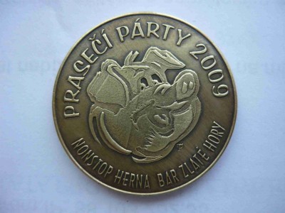

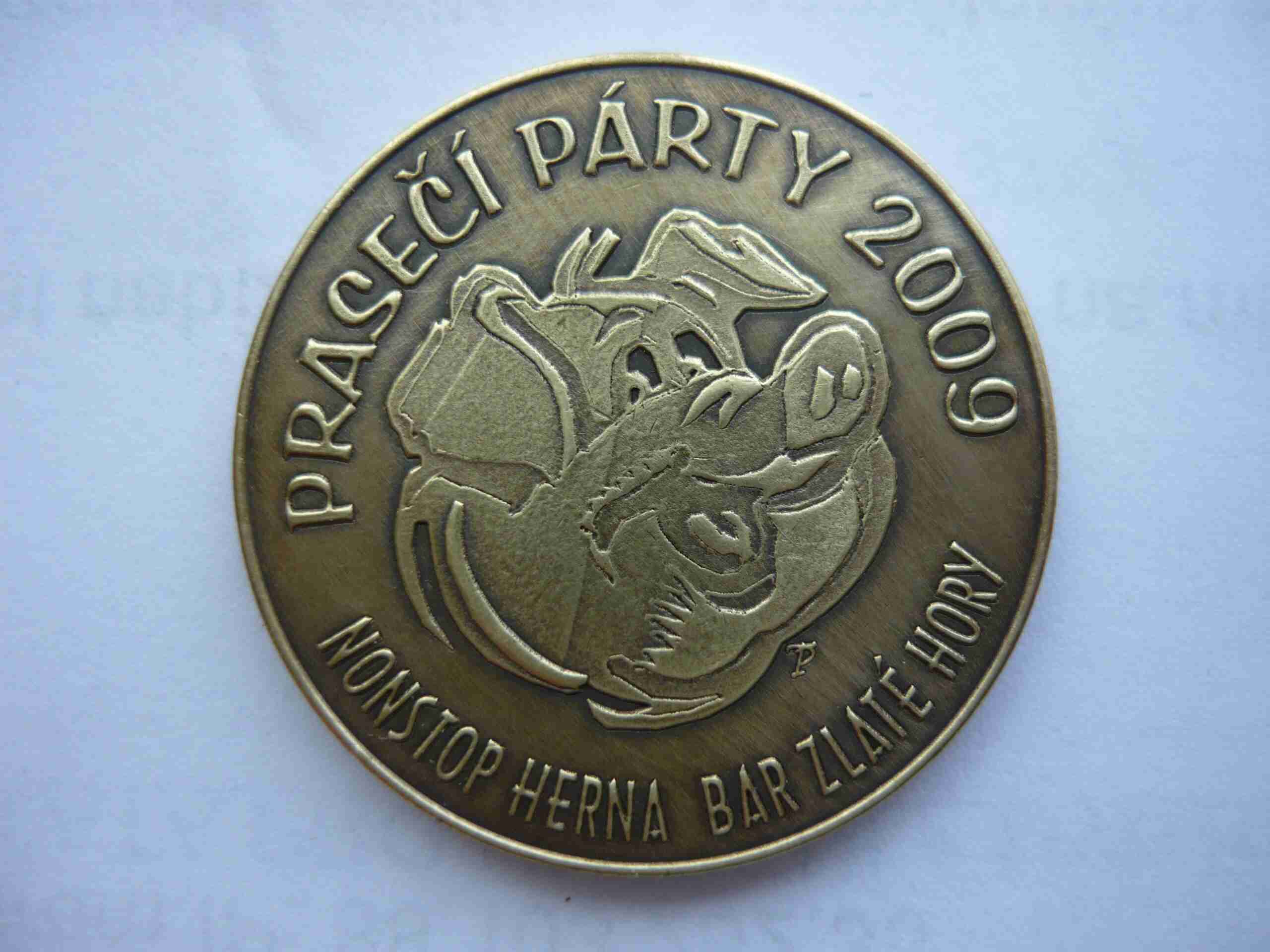

Protože již nějakou dobu tyto vyrábím a stálo mne to spoustu času,mohu Vám předem říci,že výroba klasickou cestou zmenšováním přes pantograf je velmi náročná=drahá(vhodná pro mincovny) k dokončení je potřeba rytec na jemné detaily.Gravírování rovnou v konečné velikosti je možné,ale nebudete mít detaily a program budete dělat dlouhé hodiny a když vyrazíte,zjistíte,že v mosazi bude vše vidět,jakákoli nerovnost.Když razník vygravírujete musíte zakalit opaly po kalení Vám znehodnotí některé detaily na razníku.
Dále potřebujete mít správnou technologii na ražení a konečnou úpravu medaile (leštění,patinování).
Tím co výše píší se nechlubím,že to umím,ale jen chci upozornit na to,že to není jen o výrobě razníku,když chcete mít pěknou medaili.

transit: Pěkná práce a dobrá cena. To je určitě zajímavá nabídka. Byl by problém s ražením stříbra nebo stříbrných slitin? (technicky a případně opatření puncovní značkou)
Pokud máte zájem ,když bude vyroben razník je již jedno do jakého kovu budeme razit ač do mosazi,stříbra,zlata hliníku jedním a tím samým razníkem.Je možné měnit i sílu materiálu od 1,5 mm do 3 mm.Co se týče životnosti razníku odhaduji lehce desettisíc kusů.Odhadní cena medaile pr.32 mm ,stříbrná puncovaná s certifikátem ryzosti (ryzost 99,9) o síle 2 mm váha asi 17 gr je kolem 800-1000 kč ta samá ze zlata by byla cena asi 18 tis.kč,ale je možné stříbrnou pozlatit,cena odhaduji asi 10 kč gram.Dále umím ještě medaile niklovat,staré stříbro,patinovat,leštit atd.
Grafický návrh udělám a po odsouhlasení trvá výroba razníku a samotných medailí asi jeden 5-10 dní,posílám i na dobírku.
Momentálně jsem schopen nabídnout průměry 24,3(1 EUR),32 a 39 mm .
Odznaky o průměru 24,3 a medailony na krk o průmeru 32 mm samozřejmě i ze stříbra.

Cena střbra se pohybuje s puncem kolem 45-5O kč tedy 17 g x 50 kč = 850 kč zbytek je za ražbu 1 ks .Pokud razím 1 ks anebo 1 000 ks musím udělat přípravu výroby a tedy rozpočítám režie do počtu kusů.
Co se týče druhého dotazu,je mi líto ,ale nemohu říci jak to dělám,trvalo mi dlouhou než jsem našel poměr mezi CNC technologii a klasickým gravírováním.V podstatě záleží velmi na zpracování grafického návrhu a samotném ražení.

Jaké tak mohou být lisovací síly? Už se tu o tom mluvilo, tak jestli to není tajemství, třeba pro nějakou konkrétní medaili z konkrétního kovu? Lisování probíhá do dosažení nějaké určité síly nebo určité polohy nástroje nebo jak?
Naposledy upravil(a) prochaska dne 31. 8. 2009, 1:41, celkem upraveno 1 x.
pro QNX,jiz vim,proc mas stribro levne,pouzivas tzv.technicke stribro a to je opravdu 5x levnejsi,ma to vsak jednu chybu neda se opuncovat.
Co se tyce presneho liti,asi budes mit problem s modely a formou,neni take zrovna nejlevnejsi a za par kousku si kazdy nauctuje vysoke rezie.Myslim si,ze to vyjde na stejno ne-li draz.Mimo jine jsem to take zkousel a vysledek neni zdaleka v takove kvalite jak razba.
Nekdo se pta jake jsou lisovaci sily , u mne odhaduji 20 a vice tun.
