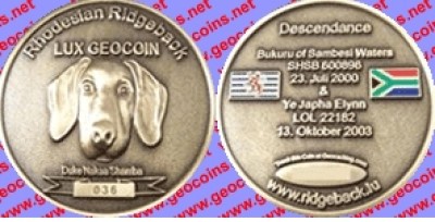

Máte někdo zkušenosti s výrobou mincí z mědi, niklu, mosazi... je jednoduší udělat razník ( z čeho, jakým nástroje), jaké jsou zapotřebí lisovací síly. Jaký program ( pokud možno free) pro převod bmp do stl ( popřípadě byl by někdo ochoden data vytvořit).

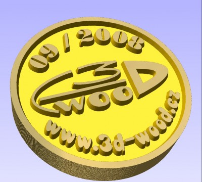

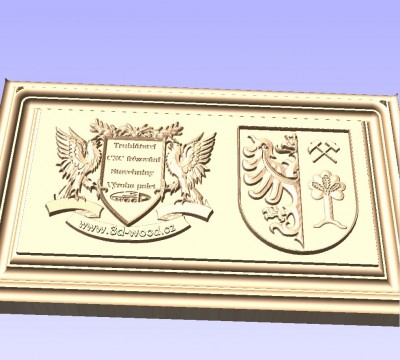

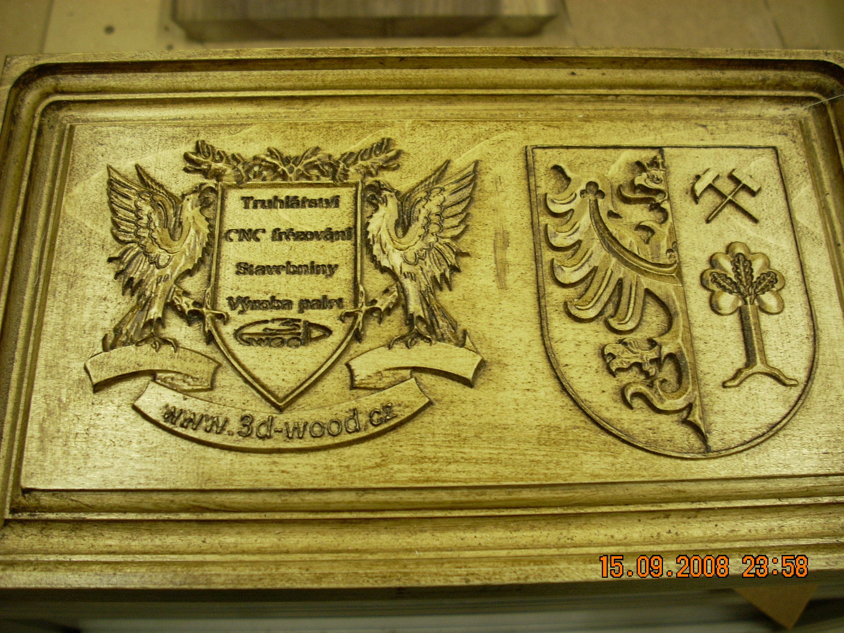

Z-surf :wink: ale musíš to ještě prohnat nějakým 3D softem
ještě BMP2CNC to zvládne

prochaska: V mincovnách to jsou nejčastěji kolenopákové lisy v desítkách až stovkách tun. Když jsem se zajímal o výrobu střel lisováním, tak jsem našel firmu Corbins, která pro tento účel dělá 8 tun hydraulický lis a výrobce píše, že si je lidé kupují i pro výrobu drobných mincí a odznaků. To by jako vodítko mohlo stačit. Na normální minci by lis 10-50 tun měl bohatě stačit. Ty ve stovkách tun budou na medaile, nebo na mincovní hovádka typu kookaburra (1kg stříbrná mince o průměru 10cm). Samozřejmě také záleží na použitém materiálu. Zlato a stříbro používané v poctivých mincích jdou lisovat asi lépe než ocel která se používá v podvodných ekonomických systémech (jako je ten náš).
Hledal jsem někoho, kdo by dokázal ze zvětšeného modelu mince vyfrézovat razník, ale zatím jsem nikoho nenašel. 50 tun lis máme, tak bych si to zmáčknul sám.
