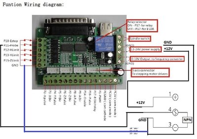

Důležité je vědět, že na desce bez úpravy je v cestě vždy odpor 1k (můj odporový "trik" ho překlenul). Změř prosim tě konečně napětí na mezi P11 a GND s připojeným čidlem v obou stavech (ideálně na desce bez úprav), moc mě to zajímá.

Dál jsem zkoušel toto, v té diagnostice v Machu:
Zkusil jsem propojit použitím 1K s odpojeným čidlem na pinu 11
GND + pin 10 = reagovalo to
GND + pin 11 = nic
GND + pin 12 = reagovalo to
GND + pin 13 = reagovalo to
GND + pin 15 = reagovalo to
Jako kdybych tím čidlem co jsem do toho pouštěl +12V něco odpálil, ale zas když zapojím to čidlo tak jak jsem měl, pin 11 reaguje na sepnutí čidla.

Bez sepnutí jsem naměřil 7,5V a po přiblížení ke kovu to lítá 10,7 - 10,9V
Mluvím tedy o GND a pinu 11
potraviny
Příspěvky: 1965
Bydliště: Most
17. 10. 2017, 6:33
Změřil jsem všechny a je tam na všech 8,9V a pouze na 11 je 7,5V
potraviny
Příspěvky: 1965
Bydliště: Most
17. 10. 2017, 6:52
Došel jsem k závěru.
Myslím si že ten pin 11 je nějak v hajzlu, zřejmě tím že jsem do něho pustil +12V, sice nějak reaguje ale fakt jen nějak oproti těm ostatním.
Objednal jem stejného typu, sice je jen 2000Hz což ty co mi tu leží jsou 5000Hz https://www.tme.eu/cz/details/e2bs08ls0 ... s01-mc-c1/" onclick="window.open(this.href);return false;
a dám ho na pin 13 což Y na soustruhu potřebavat nebudu a nastavím to na index.
Příspěvky: 9589
17. 10. 2017, 7:41
potraviny píše:Bez sepnutí jsem naměřil 7,5V a po přiblížení ke kovu to lítá 10,7 - 10,9V
Takže na výstupu čidla bez sepnutí skutečně není nic - myslel jsem, jestli to třeba negeneruje jak 12V při sepnutí tak i nulu bez sepnutí (to by vysvětlovalo, proč to fungovalo i bez úprav). Je to zvláštní, neumim si vysvětlit, co se tam může dít - na optronu je ze strany vstupu pouze LED, která má na desce připojenou anodu na napájení a katodu přes odpor 1k vyvedenou na svorkovnici (P11), nic víc. Nevím, co by tam mohlo být pošahanýho tak, aby se to chovalo, jak se to chová. Není z druhé strany desky vidět nějaký kaz?

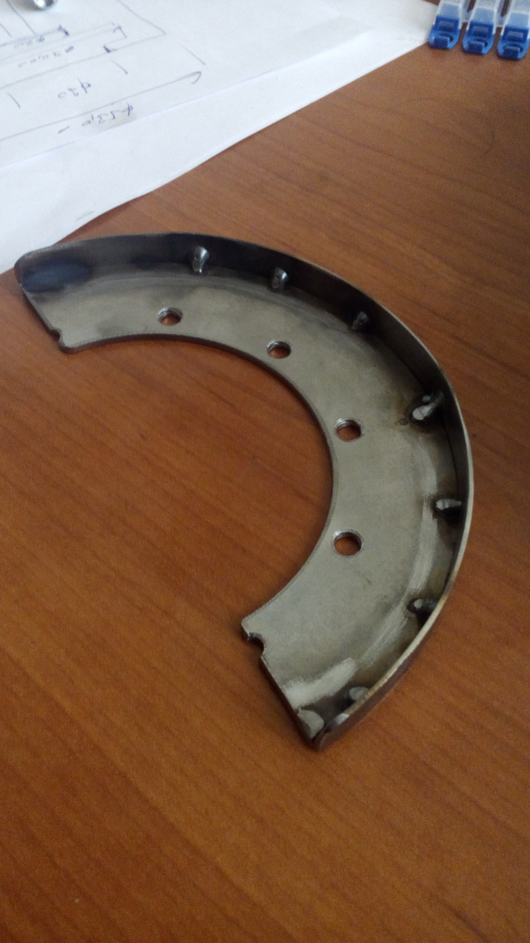

Tak se připravuji raději na to snímání plochy, bude to tedy 1:1 ve snímání v průměru 130mm

potraviny píše:Tak se připravuji raději na to snímání plochy, bude to tedy 1:1 ve snímání v průměru 130mm
Za mě škoda, ale jasný - každý volí to, co mu sedí víc, držim palce :)

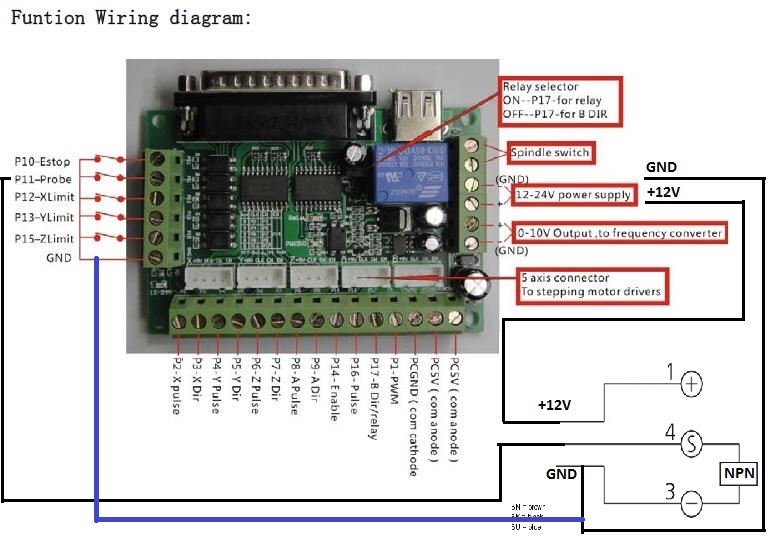

Tak jsem napojil čidlo NPN a nejde to. :D
Už mě napadá jestli nemá vliv odkud beru GND, co ho vzít z toho pinu jak je kresleno modře. Já ho beru ze vstupu ale myslím si že by to nemělo mít vliv.
Zkoušel jsem sepnout vřeteno bez čidla a tím 1K jsem brnkal právě z toho GND na vstup co jde čidlo a vykoazovalo to otáčky, sice nesmyslně ale vykazovalo.
Příspěvky: 8927
19. 10. 2017, 5:23
to jsi ten výstup z toho NPN čidla označený S takhle uzemnil? tak se nediv že to nefunguje
EDIT: tak nic, jsem se překoukl..
a co naměříš na tom S?
