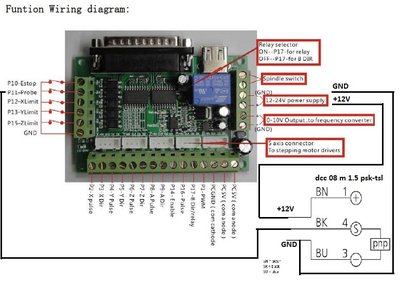

Ahoj mám čildo otáček dcc 08 m 1.5 psk-tsl viz. https://www.di-soric.com/cs/DCC-08-M-15 ... 50915.html" onclick="window.open(this.href);return false;
K čidlu orig.kabel s koncovkama, napájím to DC 12V a vykazuje max.1500 pulzů, nad 1500 tj. 1600 vykazuje půlku 800 :shock: Při 2000ot/min. vykazuje 1000.
Čidlo chytá inpulzy z pera 5,00mm hřídele motoru. Je možné že je pero na to málo, nebo je chyba jinde? Mám jich víc a zkoušel jsem i jiné a výsledek stále stejný.
Na čidlu je ještě nějaké číslo 532331C, na jiných je 505592C nebo 507458C. Jestli to C není náhodou označení do 1500 pulzů/min. ale nikde jsem tuto informaci nenašel.

A mezi tím Machem a čidlem je co, nějaká chytrá deska nebo LPT? Pokud jen LPT, tipuju, že spíš nestíhá tato část než samotné čidlo. V jeho specifikaci je něco o 5000Hz.
14. 10. 2017, 7:49
Namaluj nebo pořádně popiš, jak to máš zapojené.
Je to PNP, takže tam musíš mít nějaký převodník úrovní. Tak jestli nemáš nějaký problém už tam.

Ty pulzy gnd z čidla lezou do oddělovací desky a Machu je nastaven vstup pinu z čidla a v převodu 1:1,napájení čidla je podle návodu, 12v

potraviny píše:Ty pulzy gnd z čidla lezou do oddělovací desky a Machu je nastaven vstup pinu z čidla a v převodu 1:1,napájení čidla je podle návodu, 12v
To jsem teda moc nepochopil.
Jaké pulzy gnd?
Je to PNP čidlo. Takže na výstupu není buď nic, nebo těch 12V, kterými to napájíš.
To máš připojené na nějaký optron nebo co je na vstupu té oddělovací desky?

Mach nastaven na vstupu index pin 11
Chápu to dobře že potřebuji NPN? Pokud ano jsem tedy v prd... :shock:
Mám nadělané závity M8/1, konektory, prodlužku a takovej stejného typu asi nenajdu s NPN.

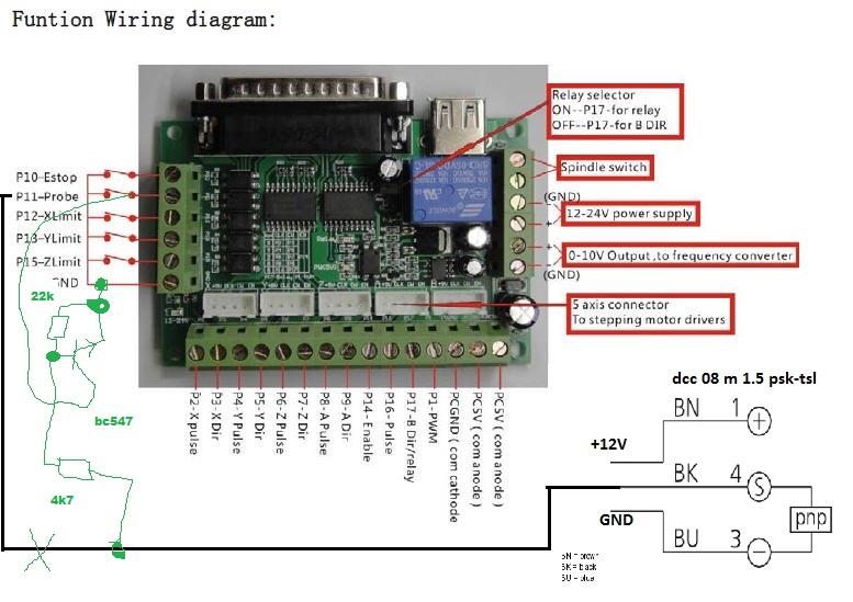

To mas nejako blbo nie PNP spina +12V pol. invertuj to tranzistorom a mozno to pojde ak to zvladne LPT port.

Jsem z toho magor, lítám po netu a hledán informace co z toho tedy leze?
Potřebuji aby z toho lezlo GND

PNP spina Vs, NPN spina gnd. Takze ked nechces upravovat dosku alebo bastlit ten tranzistor co som poslal. Tak si kup snimac typu NPN

potraviny píše:co z toho tedy leze?
viz dvojka. Atlanův tranzistor je cesta, kterou bych volil i já. Nejdřív bych tedy proměřil, jestli to tu nulu náhodou přecijen nedává - měřil bych napětí na P11 vůči GND, mělo by to alternovat mezi 12V a 0 (pokud by to nulu dávalo) nebo mezi 12V a cca 9V (pokud ne). Je trošku záhada, že to do 1500RPM měří.

Zkusil jsem to změřit a dává to +12V, tedy to čidlo takže buď 12v nebo nic. Taky mi nejde do hlavy proč to šlo do 1500 ot. Zítra zkusím koupit ty odpory a zkusit to nějak zbastit. Snad se zadaří.
Příspěvky: 9350
15. 10. 2017, 8:10
potraviny píše:Zkusil jsem to změřit a dává to +12V, tedy to čidlo takže buď 12v nebo nic.
A jak jsi měřil to nic?
