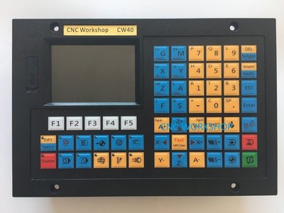

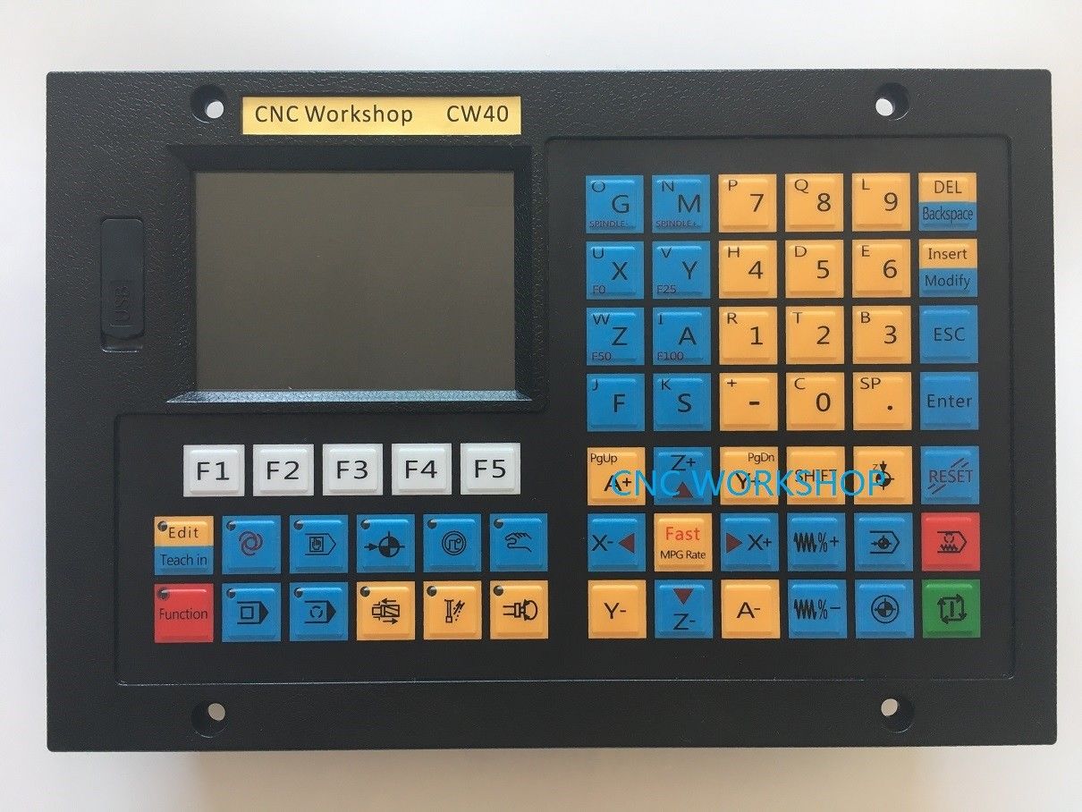

9. 11. 2017, 9:11
Půjdou serva připojit k něčemu podobnému. Chápu to správně jako náhradu MACHu? :)
