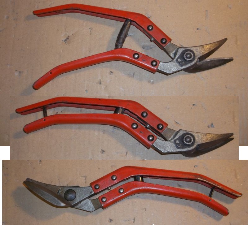

Z fotky to je zle vidieť, ale možno máte pravdu. Beriem späť.

Nedalo mi to a bol som odfotiť tie moje 2324-ky.
Tie 2323-ky majú iný tvar čeľustí a hlavne je skrutka čo ich spája je zo zlej strany. Matica by zavadzala plechu, ktorý by išiel ponad čeľusť.
zatiaľ platí, že rostex opačné nerobí.

Doporučuji si někde vyzkoušet stříhání kolečka (plechového a aspoň 3x většího) dle varianty B nějakými nevyosenými nůžkami.bflmpsvz píše: Takže, abychom to nějak uzavřeli. Shodli jsme se na tom, že potřeba jsou v dílně oboje nůžky, a že na obstřihování kolečka jsou pro praváka lepší nůžky B) (Nikdy jsem o tom nepochyboval).
Můj poslední dotaz byl, jak se mohlo stát, že jsem takové nůžky nikdy nedostal do ruky. Máte na to nějakou (pokud možno seriózní) teorii?
V katalogu z ČSSR je několik druhů nůžek na plech, ale jen jedny "řemeslnické" jsou nabízeny i levé.

No ale na fotce je zrovna ta varianta, kterou jsem nikdy neměl v ruce. Pokud tedy rostex opačné nedělá, tak to určitě nevysvětluje, proč jsem se vždycky setkával právě s opačnýmir4cv píše: zatiaľ platí, že rostex opačné nerobí.![]()
Jednou to zkusím. A co od toho můžu čekat?soustružník píše: Doporučuji si někde vyzkoušet stříhání kolečka (plechového a aspoň 3x většího) dle varianty B nějakými nevyosenými nůžkami.
Jestli jsou "levé" ty, které jsem nafotil jako "B", tak by to mohlo vysvětlovat, proč jsem se vždycky potkával s "A".soustružník píše: V katalogu z ČSSR je několik druhů nůžek na plech, ale jen jedny "řemeslnické" jsou nabízeny i levé.
A proč ne ty druhé? Už se tu psalo, že "drtivá většina použije B" , tedy drtivá většina praváků.kenybz píše: pak je potřeba vzít tyto nůžky

Máte pravdu. Přímé nůžky na plech jsou opačné, než nůžky na papír. Je to kvůli dopadu světla na risku. Odpadní plech je v pravo, ten který chceme, je vlevo. Světlo na risku dopadá zleva. Rozhodně tímto nezpochybňuji existenci levých a pravých nůžek. Ty mají ale jiný význam.

To by chtělo nějak rozvést. Když stříhám papír, tak je přece situace nemlich ta samá. A protože nůžky na plech mají masivnější čelisti, tak ta horní čelist mi spolehlivě rysku zakrývá, takže je skoro jedno, jestli a jak na ní dopadá světlo.maak píše: ↑2. 6. 2021, 3:49 Máte pravdu. Přímé nůžky na plech jsou opačné, než nůžky na papír. Je to kvůli dopadu světla na risku. Odpadní plech je v pravo, ten který chceme, je vlevo. Světlo na risku dopadá zleva. Rozhodně tímto nezpochybňuji existenci levých a pravých nůžek. Ty mají ale jiný význam.
