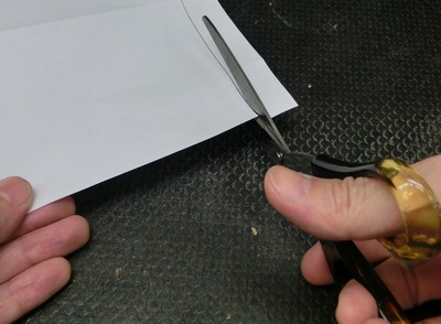

Napadlo mě, že by někdo na tomto fóru mohl znát odpověď na otázku, která mě trápí od chvíle, kdy jsem před desítkami let poprvé dostal do rukou nůžky na plech:
Proč mají nůžky na plech pro praváky čepele jako běžné nůžky pro leváky a obráceně?
Pravácké nůžky na papír, nehty atd. mají pravý břit nahoře a levý dole. Takže vidím, kam stříhám.
Pravácké nůžky na plech mají pravý břit dole a levý nahoře, takže přes něj není vidět kam stříhám.
Jsem v pokušení koupit si jako pravák nůžky na plech pro leváky, ale pořád si říkám, že to musí mít nějaký důvod, když to tak dělají všichni výrobci.

takže- nůžky na papír se opravdu vyrábějí pro praváky a leváky zvlášť .
na plech potřebuješ oboje protože né vždy se s jedněmi dostneš tam kam potřebuješ , představ si že budeš potřebovat do tabule plechu vystřihnout čtvercový otvor - k tomu budeš muset použít oboje nůžky aby jsi dostřihl do ostrého rohu . nebo jinak představ si kus plechu a chceš z něho ustřihnout centimetrový proužek a to jednou začneš z prava a podruhé zleva a zjistíš že ti to s jedněma nůžkama prostě nepůjde nebo je budeš muset vést ze zdola což je nepraktické .

to vůbec není pravda že levé jsou běžné a pravé ne , jsou potřeba oboje naprosto stejně , je možné že hoby markety které ani neví co prodávají tak jedny upřednostnují , ale jinak nevím.
ber to tak že vždy stříháš jednu stranu jakože do odpadu - většinou je to ta užší a ta se ti musí uhnout směrem nahoru - ve výsledu vytváří ruličku pokud je to úzký dlouhý odpad . A to se ti právě děje nad spodní čelistí a jejedno jakýje to typ nůžek .

Často se odstřihuje pásek nebo vystřihuje nějaké kolečko a pod. A právě proto jsou běžnější pravé, protože pokud s nimi stříhá pravák a drží plech levou rukou, má nůžky nad plechem a odstřihovaný pásek mu uhýbá nahoru.
