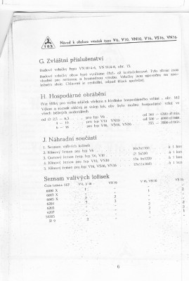

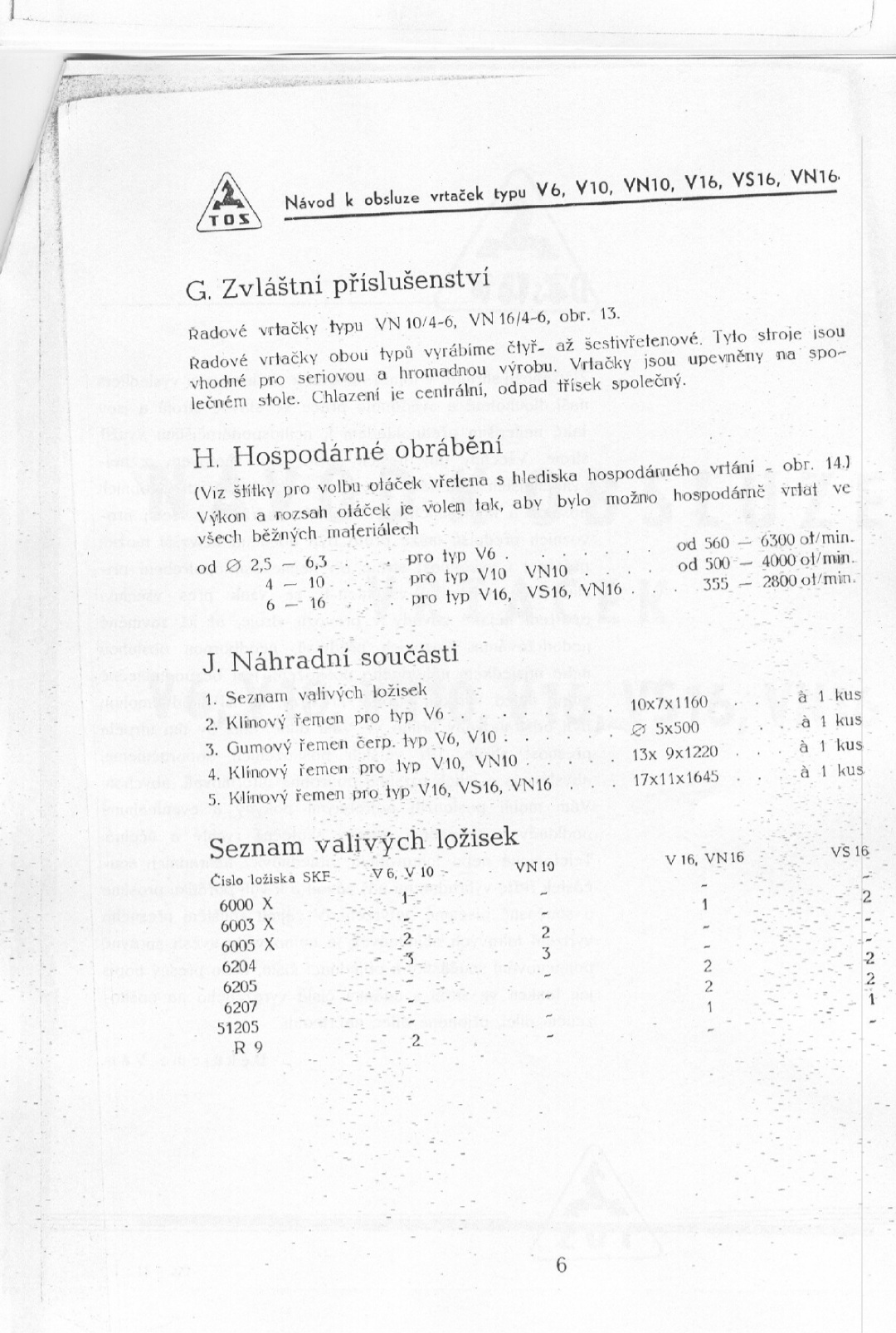

Dobrý deň
Viete mi prosim napisať aky dlhy remen ide na V16?

7. 5. 2023, 7:38
Boris22 píše: 7. 5. 2023, 6:42 Screenshot_20230507_193840_OfficeSuite.jpg
Jsi si jistý že jde o stejnou vrtačku z Hustopečí? Ono není V16 jako V16 :)
Boris22
Příspěvky: 154
Registrován: 30. 11. 2018, 9:51
7. 5. 2023, 7:56
Predpokladám , keďže sa pýta na V16....ak má novšie SV-čko tak neposlúžim. Ale špagátik to rieši :D
lubbez
Příspěvky: 3462
9. 5. 2023, 7:36
Jistota je asi opravdu provázek (šňůra na prádlo), hodit napínák na minimum a změřit. Protože cenovka řemene je opravdu přívětivá tak koupit naměřenou délku a nejbližší vyšší. A je to.

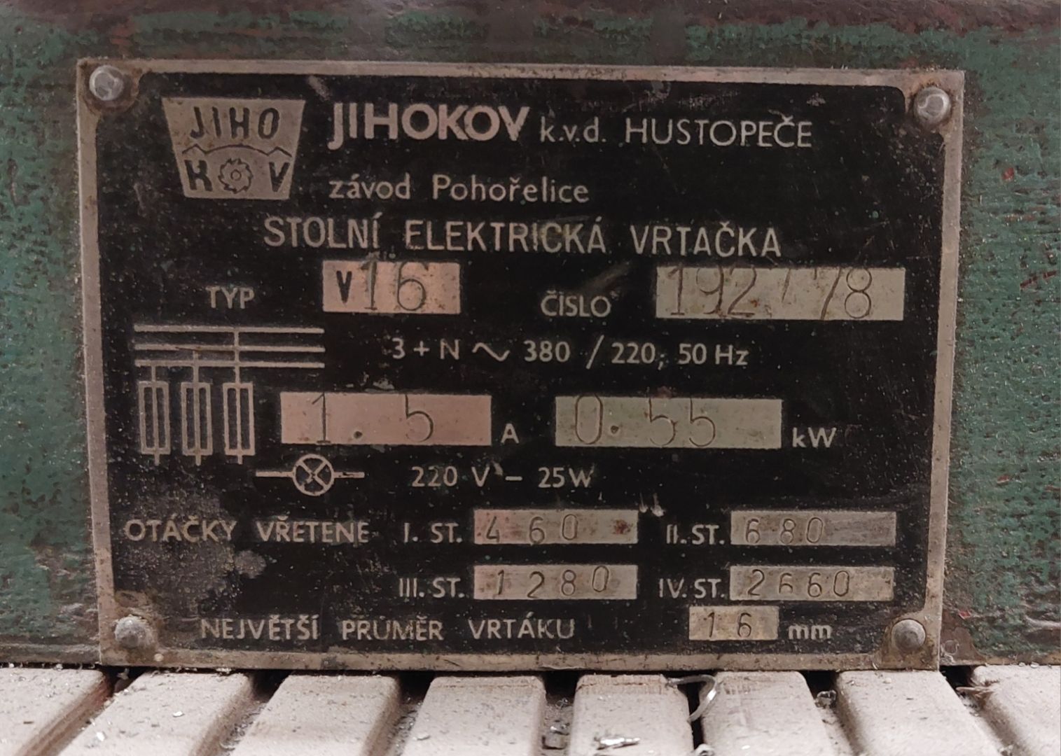

15. 9. 2025, 8:32
Dobrý den,
dnes se mi dostala tato vrtačka do rukou, bohužel na ní nikde není uveden štítek kde jsou uvedeny otáčky. Nemáte někdo náhodou?
Děkuji moc
Boris22
Příspěvky: 154
18. 9. 2025, 5:43
zajtra ofotím...
Boris22
Příspěvky: 154
19. 9. 2025, 5:56
