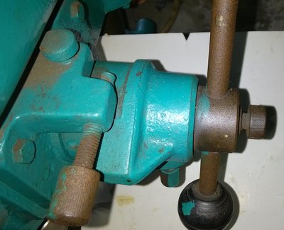

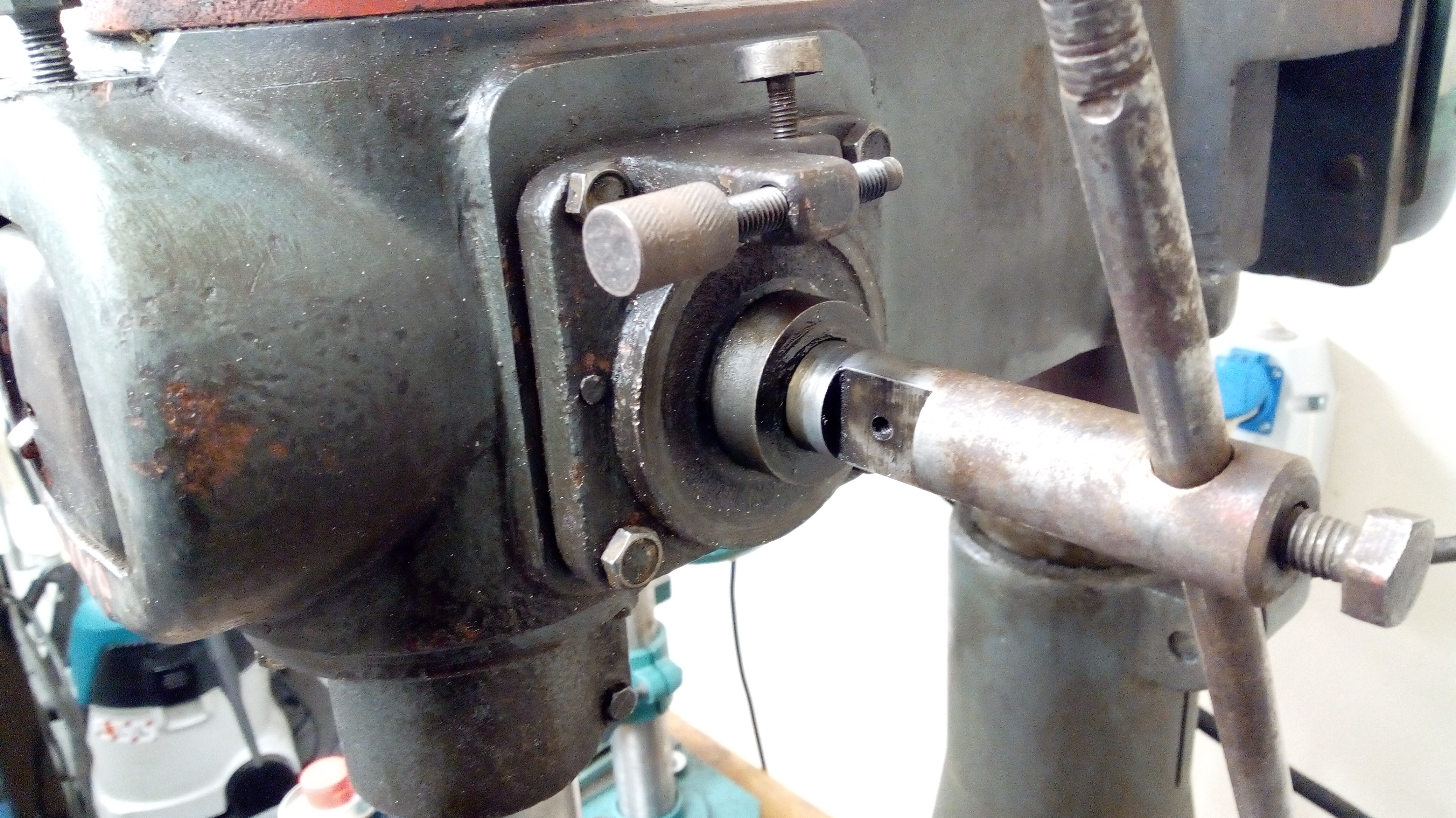

Tak už mám predčasné vianoce. Podarilo sa mi zohnať dospelú vŕtačku V16.
Mám, ale prosbu majiteľov týchto kúskov.

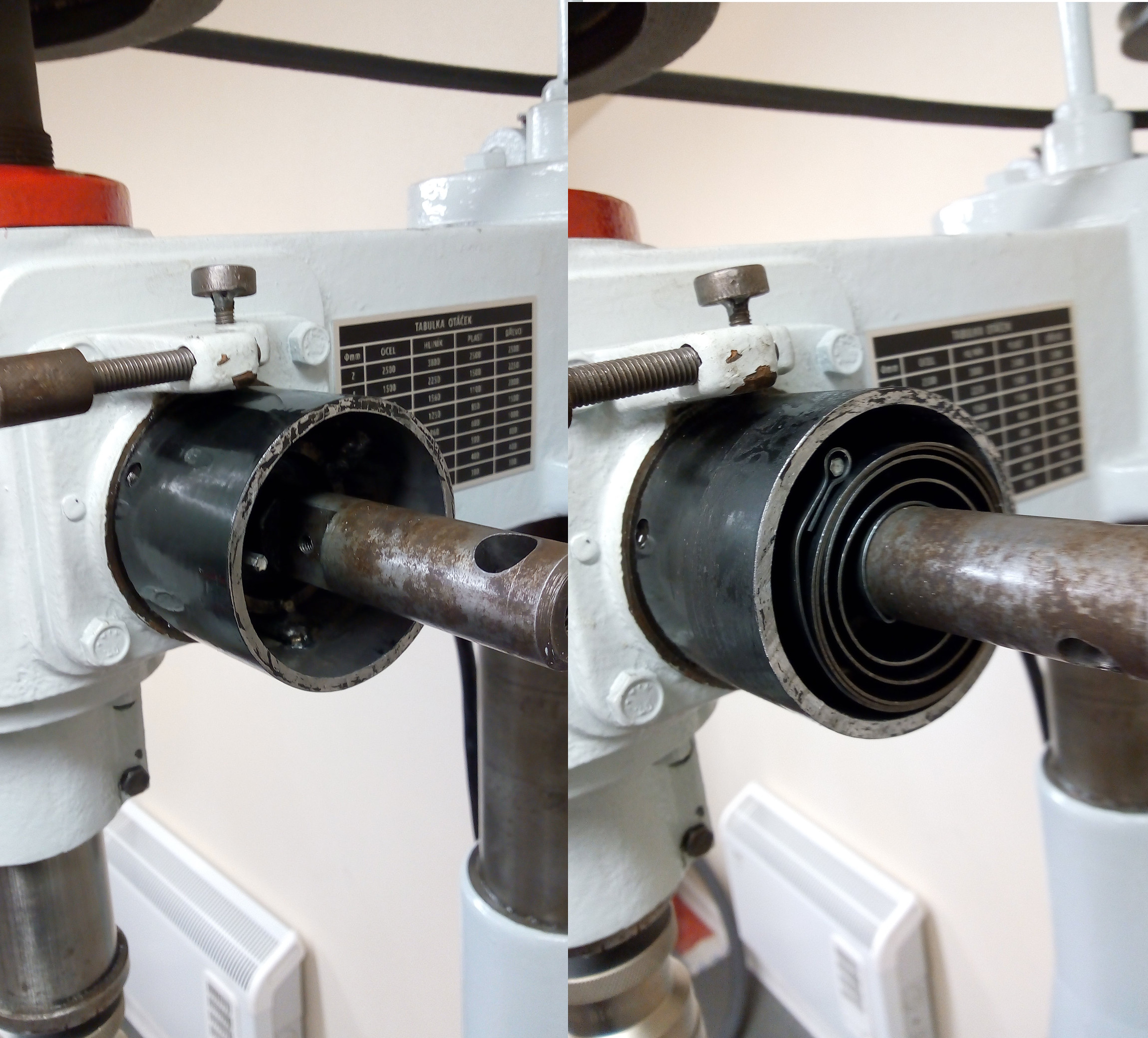

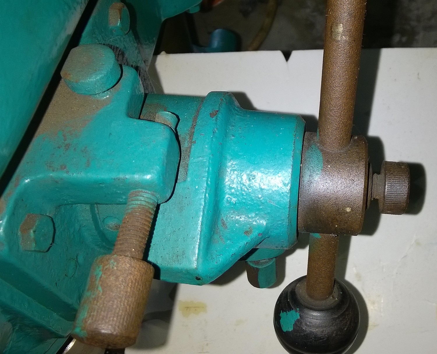

1. Vratná pružina, vyzerá, že my chýba púzdro na uloženie pružiny viz foto.
Prosím Vás o foto danej časti. Poprípade ak to niekto rozoberal nenašla by sa foto ? Budem to musiet nejako dobastlit.
2. Má zmysel do toho šprtať a meniť ložiská keď ma hazivosť 0.1 mm na skľučovadle. Je tam nejaké skľučovadlo made in Poland.
Skúsim ho dať dole a vymeniť.
Pekný večer priatelia a ďakujem za pomoc.

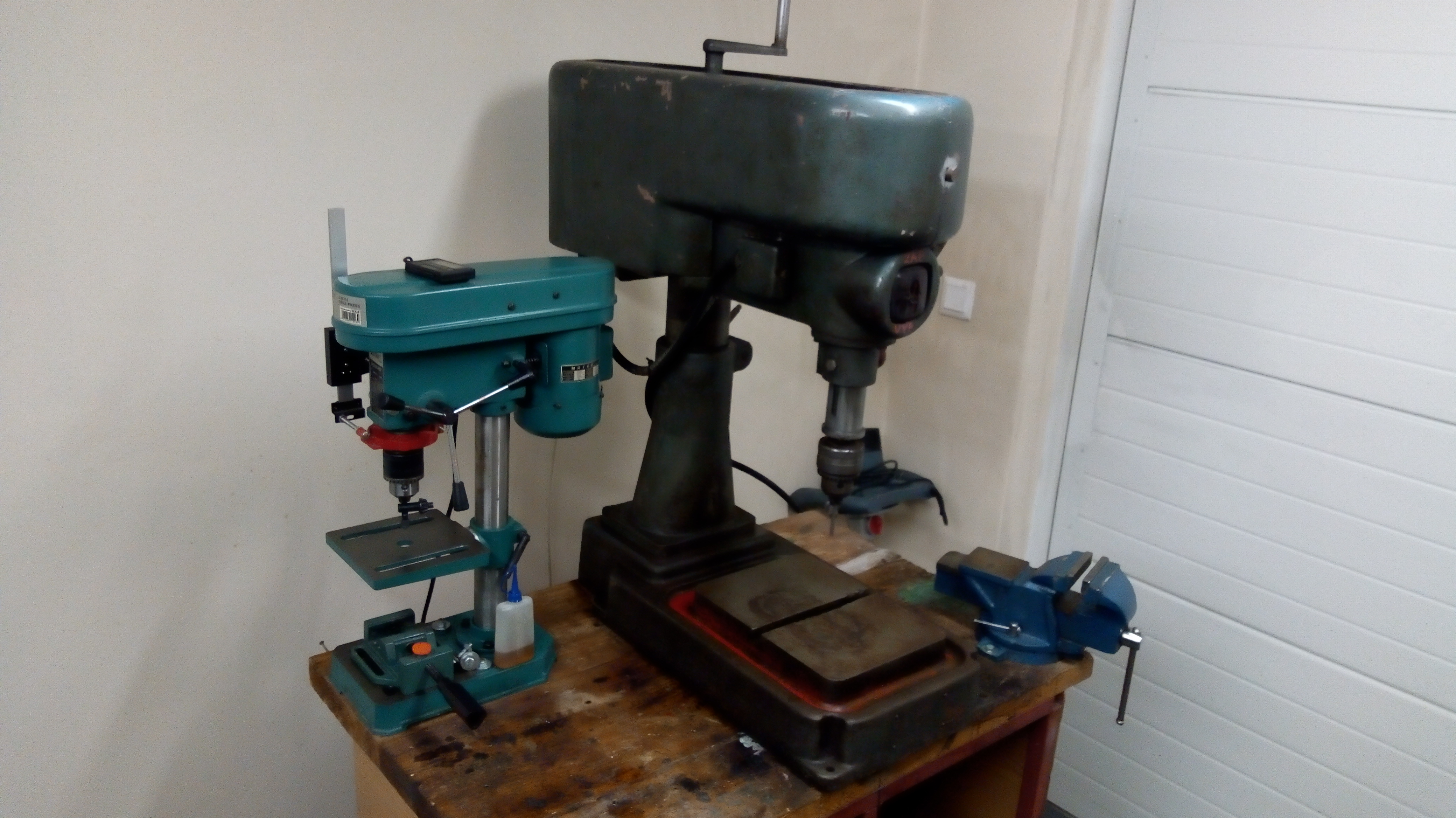

PS: porovnanie s "lacnou čínou"

Myslíte, že by bolo možné to púzdro na vratnú pružinu vysústružiť ?
Hej ty robota! Mňa sa neboj ja sa ťa ani nedotknem!
Mlynek
Příspěvky: 136
Registrován: 8. 3. 2017, 9:14
Příspěvek 21. 11. 2017, 12:51
Asi ano, zavařeným šroubem bys udělal doraz a navařenou maticí vedení pro zajišťovací šroub.

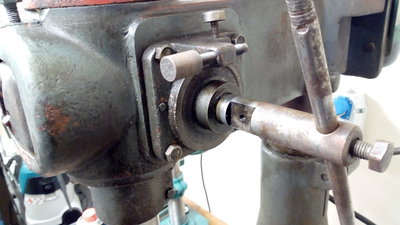

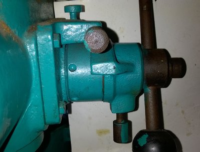

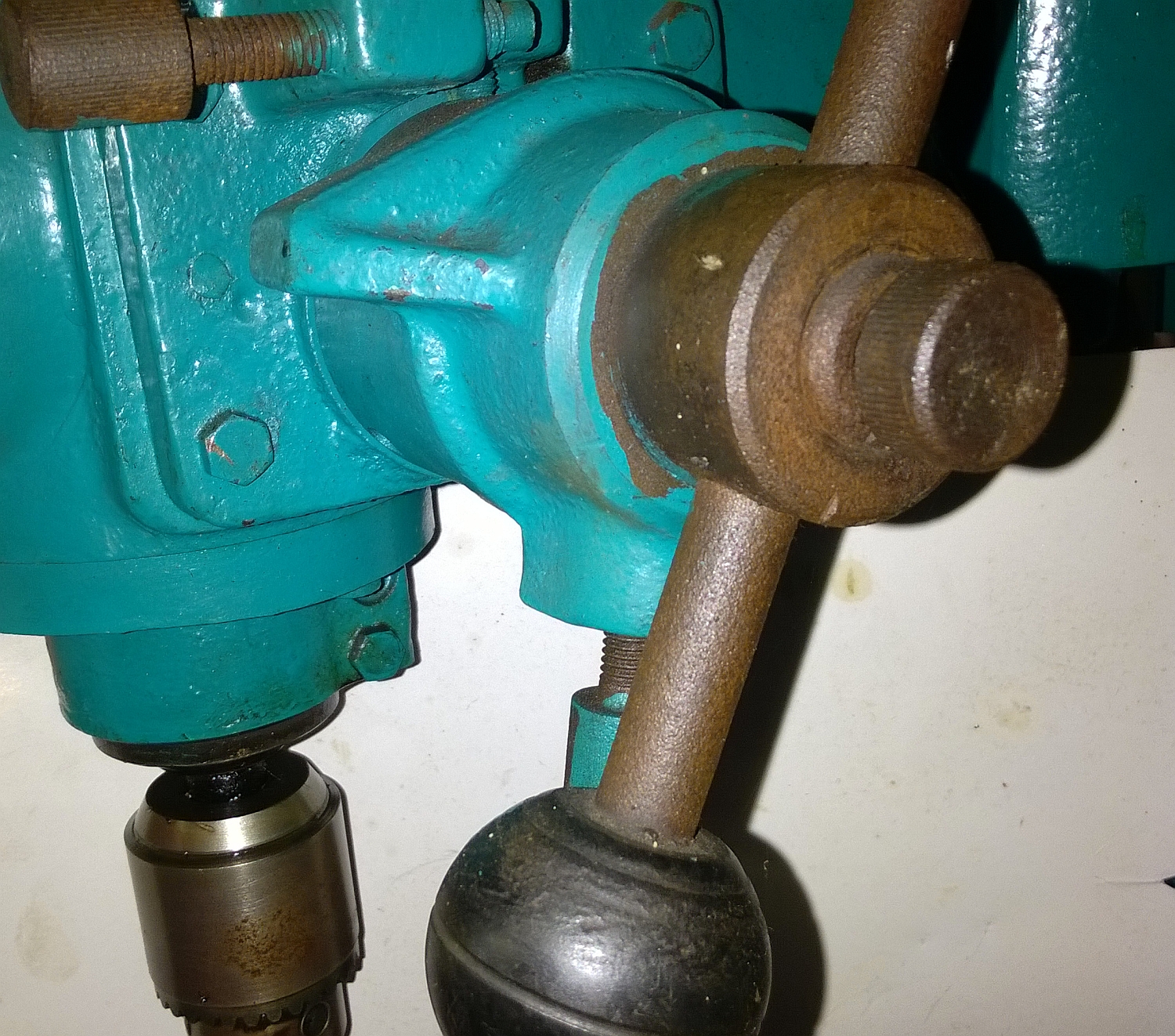

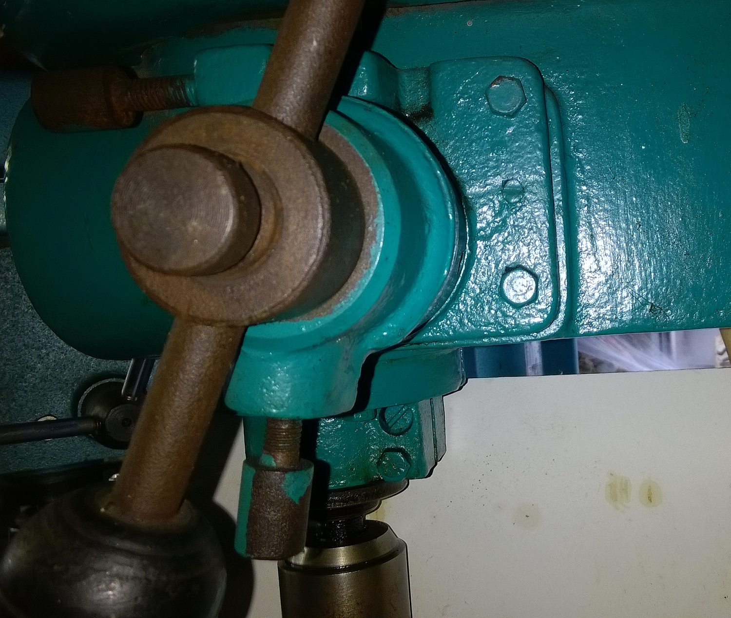

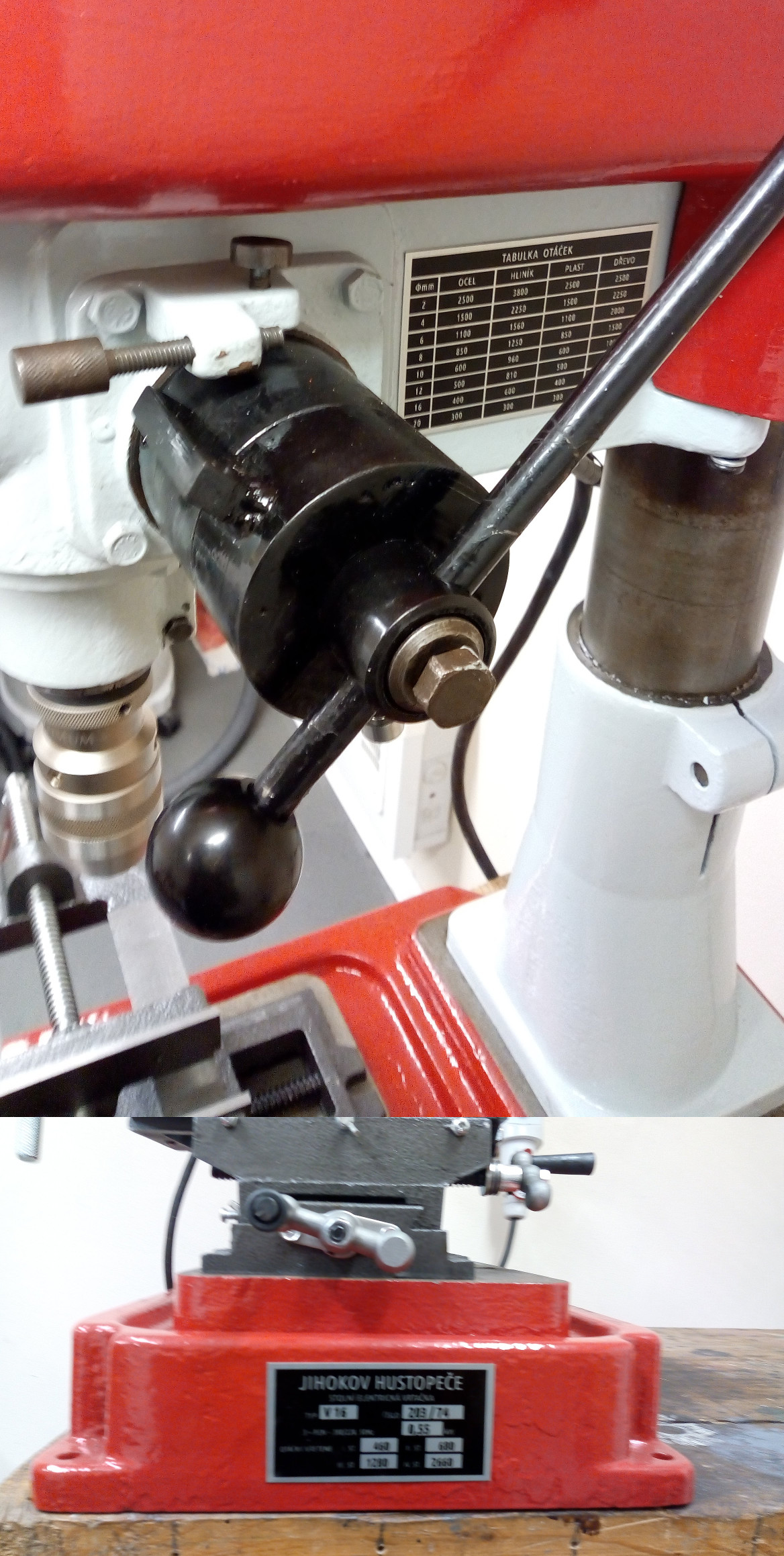

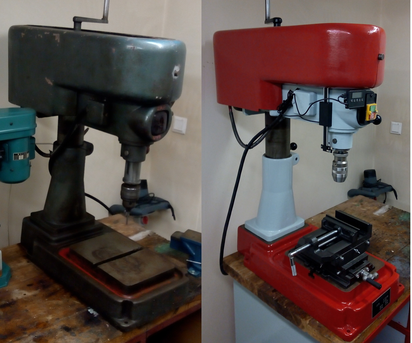

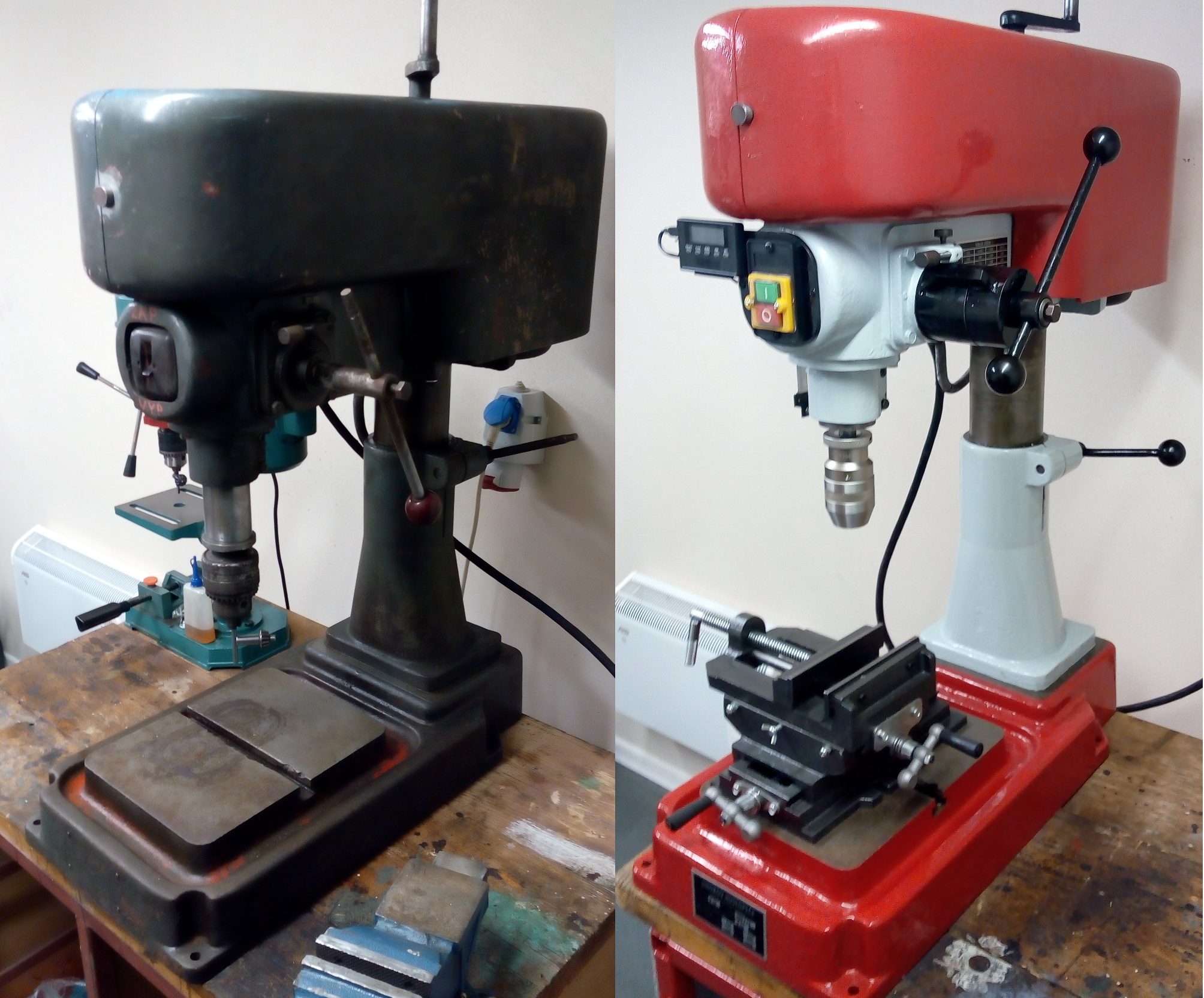

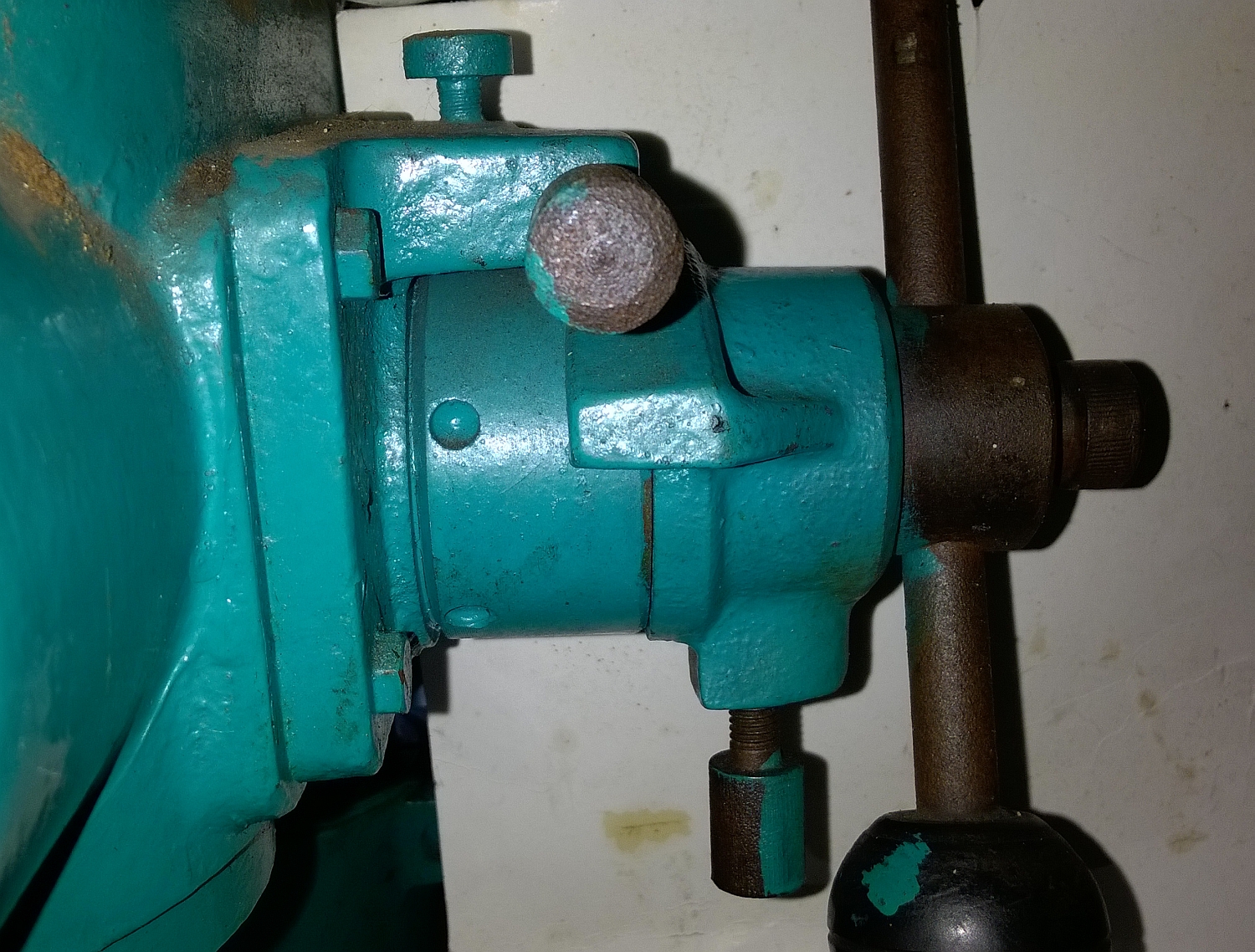

Tak vďaka @Mlynekovi sa mi podarilo pozvárať mechanizmus pružiny a dorazu pri vŕtaní.
Tu je zopár fotiek pred a po. Vymenené všetky ložiská a skľučovadlo vďaka @Tumlikovi.

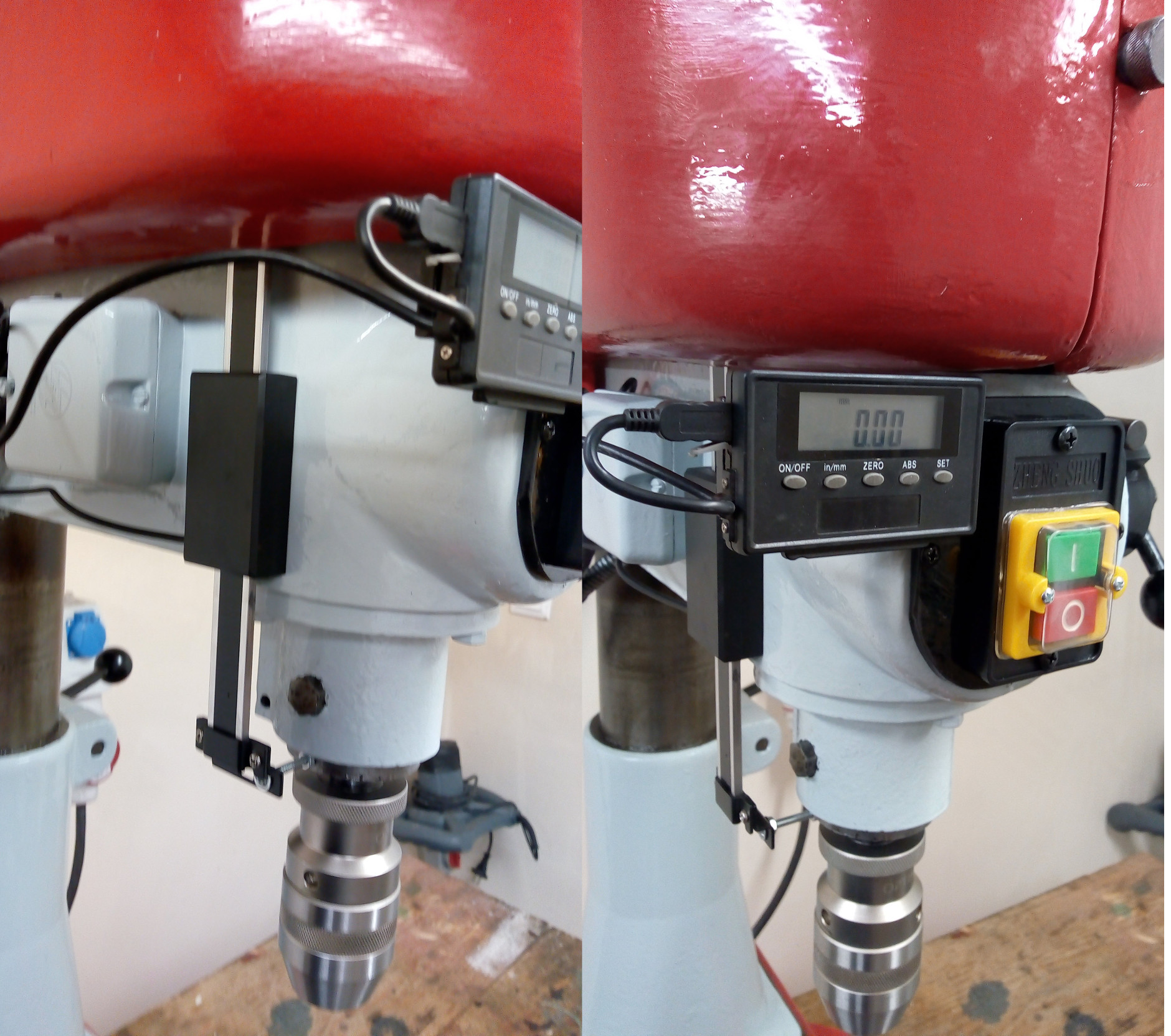

Dohodil som aj digitálne odmeriavanie.
