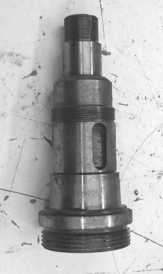

rád bych se zeptal, zda se dají použít soudečková ložiska na vřeteno.
Mám vřeteno z vrtačky VXR, kde bylo radiální NN30 na konci s upínacím
kuželem SK40. Tam bych ložisko vyměnil za soudečkové, které snáší
zatížení jak radiální tak axiální a vřeteno použil na frézování.
Díky za názor, nebo radu. N.

loziska muzes pouzit jake chces. Stejne to neroztocis na vic jak 3-4 tisice otacek. Spis by mne zajimalo co hodlas udelat se zajistenim toho kuzelu ve vreteni, ta puvodni matice mi pripadne trosku dost velika a neforemna.

Soudečková ložiska mají strop 5000ot. Kdyby se zbrousil kužel na průměr 70, tak se dá točit až 10 000 s přesnýma ložiskama, ale nevím jak je to s vyvážením. Matici stejně výrobce už nemá a nedodává. Tak snad nechat vytočit jinou, nebo přitáhnout skrz vřeteno na matku. N.

sudockove loziska su skor na axialne ako radialne zatazenie, ja by som volil kuzelikove, tie su aj z hladiska unosnosti pri rovnakych rozmeroch na tom lepsie...

je možné zajistit kuželový upínač SK40 dlouhým šroubem skrz vřeteno a nahoře zajistit matkou? Mohlo by to být účinné. Mělo by se potom znovu vřeteno vyvážit? Díky za názor.

kolko xcete tocit to SK40 ? pri "rozumnych" rychlostiach to totiz nie je nutne nijak extra vyvazovat .. ta sruba cez cele vreteno sa samozrejme pouziva .. samotne narazenie (nastroja atd) do vretena je totiz pouzitelne max na vrtanie ale na frezovanie uz nie.

Točit bych chtěl od 50-8000ot.min. Podle ložisek co seženu. Pokud to bude možné. Nemo.

tocim MK3-ku cez 5000 a mam prave cez vreteno srubu .. (diera je vacsia ako sruba t.j. malokedy sa to "trafi" presne na stred. Ta hmota (nevyvazenie mimoosou srubou) je mala take to nehadze nijak extra. Naopak .. ked bezim vo vretene vyvrtavaciu hlavu .. je nutne ju uz pri 300 otackach dovazovat .. je to zrejme .. cim dalej od osi date nejaku hmotu naviac, tym viac sa odstrediva sila uplatnuje.

No a kdyby se nalícoval šroub přesně do díry, třeba +0.01, -0.01 tak by mohlo být po problému.N.

moja prax hovori ze nema zmysel to nejak extra pri uvedenych otackach vyvazovat. ak uz tak by som stejne dieru vrtal o 2mm vaciu ako je sruba a riesil to tak, ze na druhu stranu (kde sa utahuje sruba) by som dal nejaky kuzel co tu srubu vystredi. Na strane nastroja je samozrejme sruba centrovana upinacim kuzelom nastroja.

na freze to je robene aj tak ze presne je spravene len osadenie medzi vrchom vretena a maticou, kuzelom ti to pekne vystredi a nebude problem...

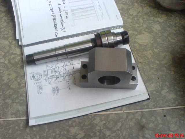

před časem jsem se pustil do stavby soustruhu, tady je zatím vřeteno.
Moje práce je pouze kompletace, a základní deska. Vše ostatní
jsem nechal vyrobit v Děčíně. Spindl má kužel Morse3. Je celý broušený a
docela přesně. Vpředu má dvě kosoúhlá ložiska přesná, vzadu dvě válečková jednořadá. Házivost bez zatížení pod 0.005.
Foto přikládám. Budu ještě kolíkovat. Nemo.
