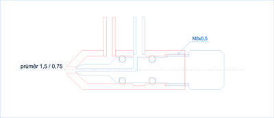

No a nyní z5 k trysce.
Takto to tedy pujde vyrobit? Počítám s lehkým přitlakováním nádoby na kapalinu.

Příspěvek 13. 3. 2018, 3:57
pritlakovat mozes, ale pre spravnu cinnost musi byt, tlak v nadobe aj na tryske konstantny.
