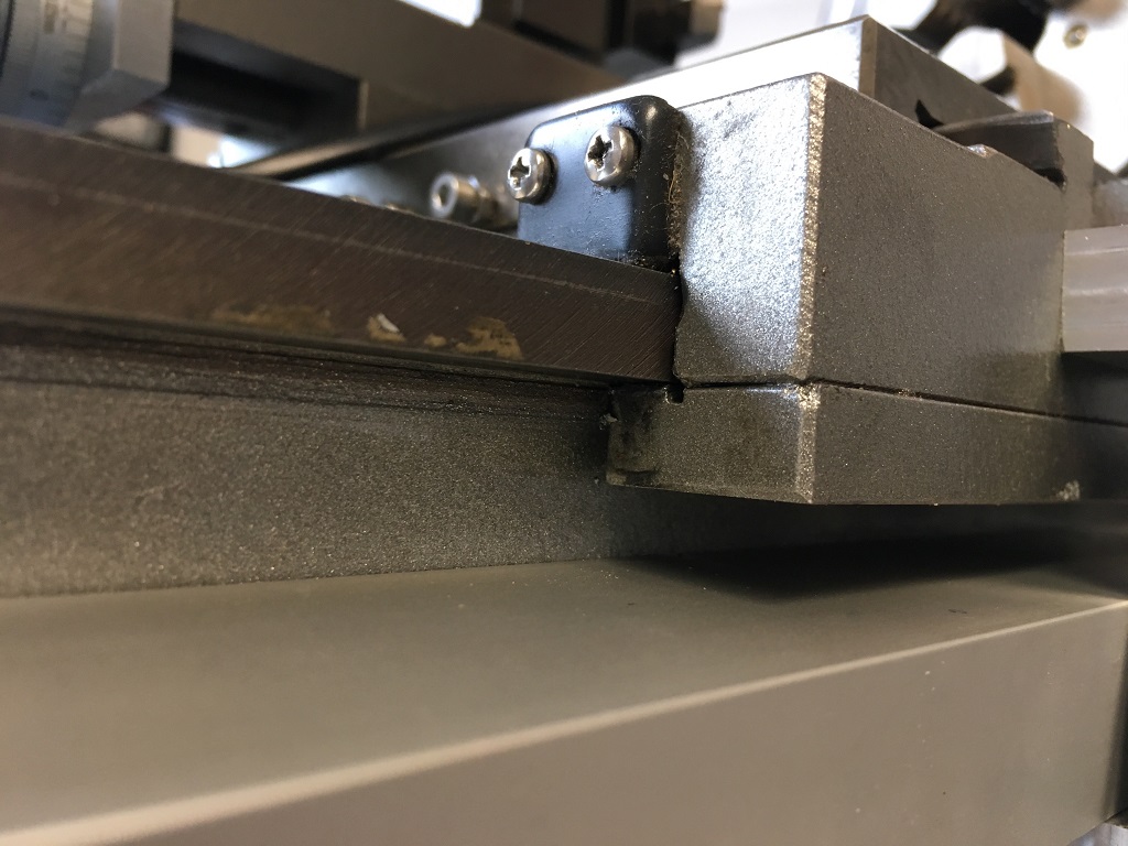

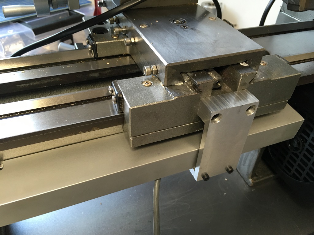

Stačí když uděláš fotku suportu zezadu od spodu nahoru.
Je tam klínové přichycení nebo jenom lišta na šroubech?

Ahoj Zdenek,
tak som sa konecne dostal aj k fotkam.. mal som zhodene kryty zo sustruhu, lebo som montoval odmeriavanie ma pozdlzny posuv..
Pozeral som si este raz aj papiere co som dostal k sustruhu a bol tam aj protokol z merania, hodnoty tam boli tie iste ako som nameral ja..
Asi to naozaj aj meria niekto, lebo v tlacive boli rukou dopisane vsetky hodnoty
