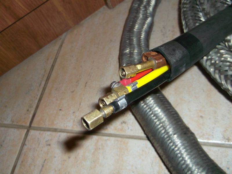

V podstate tvoj problém má dve roviny. prvá je čo vysiela rušenie a druhá, čo ho prijíma.
na vysielanie sa niekedy používa tienenie kábla ku horáku. to že máš mašinu s pilotným oblúkom je krok vpred, ešte možno bude treba natiahnuť takýto oplet:
samozrejme dobre spraviť jeho uzemnenie (vyskúšať či bude lepšie uzemniť na jednom konci, alebo na oboch - predpokladám, že na jednom) na príjem rušenia - aké máš použité káble? ako máš to tienenie ukončené? ak je toto blbo spravené, tak klesá odolnosť voči rušeniu.
jedna zo stránok, kde sa to preberá:
http://www.electrical-installation.org/ ... ded_cables
a samozrejme aj kvalita oddeľovacej karty.
