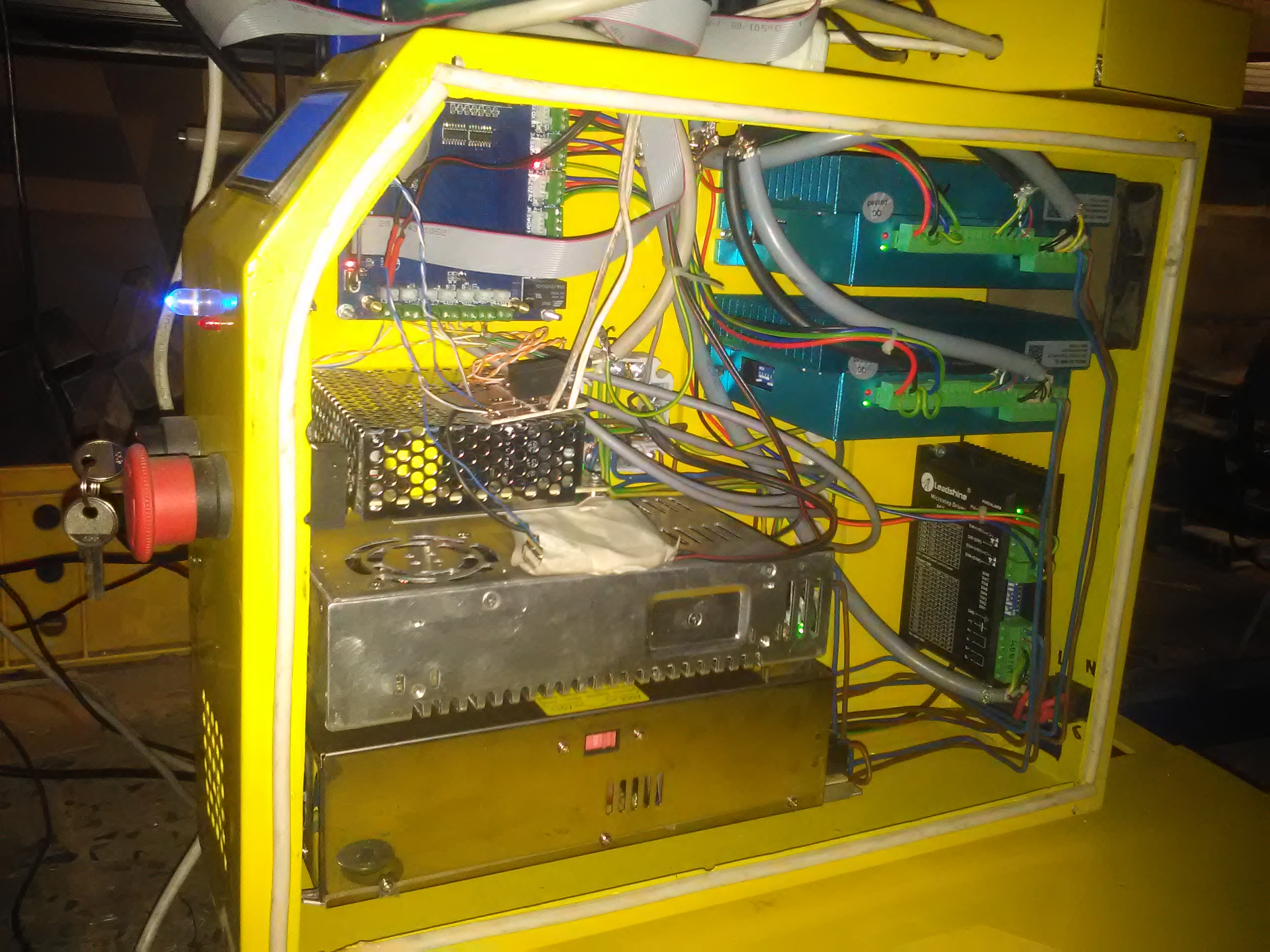

Zdravím zkušenější kolegy.
Postavil jsem si cnc plazmu, ovládání machem, deska HY-JK02-M 5 jen ta s tím rozšířením (dispey, klavesnice,pamět), motory servo 2f x+y a na z krokáč. Sice už jsem měl pár zádrhelů ale všechny jsem postupně vyřešil, jen mám přetrvávající jeden a to dost zásadní. Myslel jsem že mi to ruší agregát, na testování jsem používal tusonku, ale dnes mi přišla stamos 125H cnc a je to úplně stejné. Abych se dostal k problému, mám například testovací kousek kdy mám vyřezat 4 kulaté díry do jeklu a pak dvě tvarované. Většinou mi to vyřeže 1-2 díry ok, pak se mi to u řezání další najednou zastaví, tedy hořák se nehýbe, v machu souřadnice jedou dál. Pak se to třeba u další díry najednou rozjede, většinou to tedy skončí limit stopem protože nesouhlasí souřadnice mach-realita. Myslel jsem že to ruší zapalování hořáku a tak jsem doufal že to nový stroj vyřeší. Co mi ale moc do tohoto nehraje je to že mi to takto "spadne" třeba po ujetí 10mm stopy. Protiřečí si ale to že jsem třeba zkoušel vypálit jak je v machu ten škorpion, tedy zapálí to nazačátku a vypne nakonci. Dělal jsem ho 2x a nikdy problém nebyl. Ještě co mi lehce pije krev je že osa Z celkově nějak blbne. Mám udělané sólo homingy, to mám přez LPT2 a IO deska z druhého cnc obchodu, a mám nastaveno homing 10mm a vpodstatě nikdy se mi tento údaj nepřenastaví, vždy ho musím ručně přepsat. Také se mi dnes dvakrát stalo že se mi Z osa reverzovala. Měla jet při homingu nahoru a jela dolu. Když jsem to zreverzoval, při dalším spuštění to pochopitelně bylo opět špatně. Vím že se na mach hodně nadává, také z něho nejsem nadšený, ale přesto je spousta lidí co natom jede.
Měl by prosím někdo nápad?

na začiatok skús popísať svoje skúsenosti s plazmovým rezaním. podľa toho by sme mohli zvoliť postup.
to že stroj sa zasekne pár mm po zápale môže byť spôsobené, že karta má nejaké údaje v pamäti. zaruší sa zápalom komunikácia a pohyb vypadne až po ich vykonaní.
ešte skús spísať všetky veci, ktoré si spravil na odrušenie. predpokladám, že plazma má HF zapaľovanie, na stránke výrobcu som to nenašiel.

Na odrušení mám všechny kabely stíněné a ukostřené včetně bedny s elektronikou, zdrujů, konstrukce stroje. Vanu mám odizolovanou gumovou folií. S tím řušením jsem měl také u toho pokus stroje strašné problémy proto jsem se snažil to neodfláknout, tam mi to rušili samotné motory, respektive měl jsem tam kabely ke koncákům nestíněné a tak mi je to rušilo. Těd mám vše stíněné a kostřené.
Že by to ale třeba nestíhala elektronika bych neřekl, jednak jsem zkoušel i daleko větší kódy a bez plazmy to nikdy problém nemělo, také mám jen 32stepů/mm. Mám řemenem řešené pohyby, drivery 3200mikrostepů.
Pokud ale řežu, v diagnostice jsem nikdy nepostřehl že by tam "skákalo" v portu něco co nemá, nevím jestli je to tedy vůbec postřehnutelné, ale na tom testovací jsem to viděl jak v machu, že to občas probliklo, většinou probe, a také v LPT monitoru to blikalo jak vánoční stromeček což teď nedělá.

Zdá sa, že základné veci si porobil. teraz by asi bolo vhodné zavolať niekoho, kto tomu rozumie (problematike rušenia a odrušovania), aby pozrel či tam nemáš nejaké záludnosti.
hlavne bez samotného zdroja to musí bežať min. na 100%, inak je to zle a zdroj chyby len násobí.
skús dať nejaké fotky.

Ta zmíněná oddělovací karta je ta úplně nejobyčejnější, jen zesiluje výstupy LPT portu. Dokonce nemá ani optrony na vstupech (od takových karet raději dál, resp. je pak třeba vědět, jak to dobře připojit).

Ale doktorská metoda:
Kde vás to bolí?
Nemím přesně.
Doktor vezme kladívko a někde tě mrdne. Bolí?
Ne.
Mrdne někde jinde.
Auuuu!
Takže stejně tak tady. Nechej to jezdit jen v luftě, abys neničil materiál.
Mezitím vedle ručně cvakej s plazmou, zkus udělat ty nejhorší podmínky, jaké umíš (dát plazmu blízko k elektronice, dát to na stejný napájecí přívod atd.).
Potřebuješ dosáhnout stavu, kdy pacient zařve "Auuuu!".
Pak už víš, na léčení čeho se máš zaměřit.

Ešte viem že aj ukostrenie káblov ku motorom a koncákom sa nesmie robiť hocijako. Myslím že sa ukostruje len jedna strana káblla a všetko do jedného bodu aby nevznikli zemniace smyčky. Rám máš tiež ukostrený? Napájanie plazmy berieš z tej istej fázy? Filter pred elektronikou? Snímanie výšky materiálu máš dotykom alebo mikrospinač?

Ukostření mám stáhnuté v bedně, přesněni mám kabely od motorů v jedné části bedny, ty mám mezi sebou propojené drátem a stažené asi 5cm ke kostře na věnečku. Izolace je v tom místě stažená asi 5mm ale zemnění, tedy ten omot v kabelu pak pokračuje až k driveru. Mám to tedy izolované až řekněme centimetr od driveru. Kabely od spínačů mám dělané také tak, jen jsou trošku v jiné místě bedny.
Je fakt že mám na dvou místech ukostřený ten kabel od spínačů na druhé straně i k rámu. Přesněji u Y max limitu a myslím že ještě u Z max limitu. Pak mám ukostřenou bednu s elektronikou a tu mám přišroubovanou ke konstrukci stolu, tedy mám vlastně propojené úplně vše do země. Napájení plazmy mám z 380 a elektroniku z 220 ale vzhledem k tomu že to mám vedle sebe, myslím že tam je ta zásuvka vytažená z jedné fáze toho 380 takže to bude z jednoho místa.
