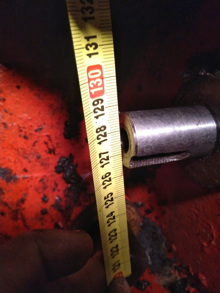

radiálka Cegielski WRS 25/08

mě ta osová vzdálenost nějak nezdá. jak popisuješ kolo 108 x25 zubů to vypadá na osy 65 mm, mrkni tady

Aj ja som si prv myslel lebo to tak vychádzalo podľa priemeru kolieska a zubov ale nieje to tak dosť blbo sa meria v zostave lebo sa tam poriadne nezmestimp.mus píše: ↑13. 3. 2019, 7:43 mě ta osová vzdálenost nějak nezdá. jak popisuješ kolo 108 x25 zubů to vypadá na osy 65 mm, mrkni tady
https://www.norelem.com/cz/cs/Produkty/ ... 65-mm.html
Keď ale dám do zostavy hriadelku na snek a hriadelku na ozubené koleso vychádza to tak na 75 mm meral som to posuvkou jednému predajcovi ten má uisťoval že som nameral hlúposť a že to bude 80 MM meranie som narýchlo zopakoval a ... Idem pozrieť ešte ten pomer otáčania
Edit myslím že to nieje normovane sukolie preto sa ako polotovar zohnať nedá

nejsem si teda úplně jistej, ale myslím, že u šnekového soukolí s jednochodým šnekem je převodový poměr roven počtu zubů šnekového kola

Mám jednu připomínku ohledně toho měření. Tam kde vyrobily stroj, tak uměly vyrobit i nástroj. To znamená, že když obráběly základ stroje a něco nevyšlo, tak nebyl problém vyrobit frézu s modulem třeba 3,95

Pořád si myslím, že by mě zajímala jen vzdálenost os, protože na tom stole je mě jedno, kolikrát otočím klikou. Je to macek, když se naloží těžkejma věcma, spevní, a pak to někdo klikou řve, a že takovejch umělců je...

šlo by to i zakápnout cusi3 drátem a tigem i ty hlavy zubů by šly opravit, ale celé opotřebení nemá cenu vyvařovat.
K tomu měření dej šnek a kolo k sobě na rovnou podložku tak aby to sedělo v opotřebené drážce v zubech toho kola pak k tomu postav úhelník a pak už stačí šupléra a jednoduchý výpočet a máš rozteč změřenou raz dva.

Nikde jsem tu nenašel průměr šneku, jaký je?
Kdyby jsi se trefil do toho co mám, tak bych se mohl pokusit něco spáchat, ale byla by to kombinace ocel střed, mosaz zuby.

Napiš průměr a stoupání.
