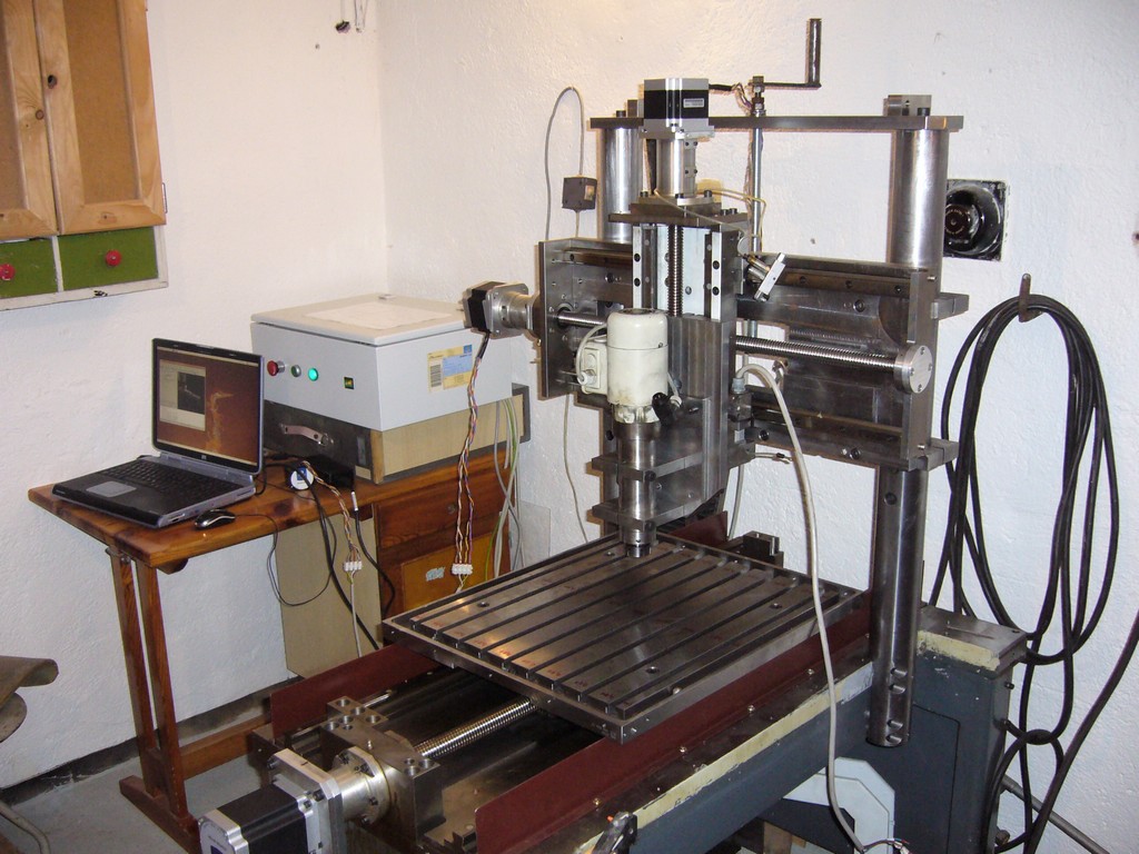

Tak jsem dneska namontoval i osu Z, jezdí všechny osy 3000mm/min a zvuk zní nejvíce pohodově při 2000mm/min. Motor v pohodě udrží osu Z a to i když se za ní pověsím (odhadem jěště zatížím tak 30kg). Když se vypnou motory, osa má tendenci samovolně sjíždět v dolní poloze, v horní drží. Kdybych udělal desku Z z duralu, tak jsem měl po problému. Holt dojde na to odlehčení přes pružinu. Jinak ještě udělat kosmetiku jako jsou koncáky, krytování osy X, vedení kabelů a bude první část CNC hotová. Poslední fáze bude tvorba rotační osy.
Tahal jsem za vřeteno a zjistil jsem, že ve směru osy Y naměřím odchylku +-0,03mm a ve směru osy X +- 0,01mm. Dále podle mě předepnutá matice X má vuli 0,02mm, je možné, že se za těch 15 let provozu takhle vymačká šroub? Budu to muset proměrit ve více polohách. Jinak budu muset dát vozíky Z více od sebe a uvidím, zda se tuhost zlepší. Holt budu mít místo pojezdu 150 jen 130 na zetku.
Jinak si s EMC2 moc nerozumím, v live CD jsem byl schopen spustit vzorový G kód ale jak jsem nainstaloval z toho CD Ubuntu, tak to nějak nefunguje. Jde jen jezdit pomocí šipek.

Tak jsem udělal další měření a zjistil jsem, že osa Z je tuhá dost, celej problém je v nepředepnuté matici Y. Ta potvora má při zatížení takovou vůli. Dále když se opřu do rámu ve směru osy X, tak taky naměřím u vřetena +-0,01. Bute to chtít další výztuhu a nový šroub Y s předepnutou maticí.

Copa setina, to bych byl spokojen. Ale ve směru osy Y je to +-0,03mm, což je horší. Rád bych byl schopen vyfrézovat přesnou díru pro ložiska, ale mám dojem, že budu frézovat jen elipsy. Než vůbec zajedu do masa, čeká mě ještě dlouhá cesta. Například zapojit vřeteno na frekvenční měnič je pro mě teď velká neznámá. Ještě že mám český návod od měniče. Video můžu ukázat jen jak ručně jezdím.
Jinak tu pupákovu F20 jsem označil jako truhlářskou frézku jen kvůli vysokému portálu a pojezdu osy Z. Znovu opakuji, že jsem to nemyslel nijak zle nebo posměšně. Prostě vysokej portál znamená menší tuhost frézky, což u obrábění dřeva nevadí, pokuď ovšem nechci brát šponu 10mm do plnýho masa. Já používám horní truhlářskou frézku a jezdím špony max po 2mm, jinak to neudržím.

Výrobce tohoto vřetena je Georgii Kobold, 1kW, 33600ot/min. Dobrý tak na gravírování. Mám v plánu koupit silnější vřeteno 2kw 12 000ot/min.
Měnič je Micromaster 420 Siemens pro 2,2kW.

Pravděpodobně jsem vás mystifikoval. To vřeteno bude nejspíše udělané výrobcem původního CNC a motor je jen použitý od toho Georgii Kobold.

Tak mi napadlo, jak si poradit s tou vůlí na matici Y. Dám na bok potrálu kladku, na lanko závaží 30kg a budu tak táhnout Ztko na jednu stranu. Tak dojde ke kontaktu kuliček matice vždy jen na jednu stranu drážky šroubu. A u osy X bych to mohl udělat taky tak. Řepácký řešení ale jinak nevím. Snad to motory utáhnou. Horší je to ale u šroubu X. Tam vůle není stejná po celé délce šroubu. Původní CNC totiž s pracovním stolem přejíždělo pod třemi vřeteny. No a používalo se jen jedno. Tak je zhruba v 1/4 délky šroubu vůle +-0,01 jinak je vůle poloviční ale je. Je vidět, že se z předepnutých matic a vozíků stanou po pár letech provozu nepředepnuté.

Setina je na ose X. Na ose Y je 0,06 mrtvý chod, což se mi zdá moc. Když si vezmu, že 4Nm motor mi táhá zátěž na Ztku 45kg a nezdá se mi, že by s tím měl problémy, tak 30kg na stejný motor Y by měl bez problémů zvládnout. I když nevím, budu muset to Ztko potrápit nějakým dlohodobějším testem, zda se neztrácejí kroky.
