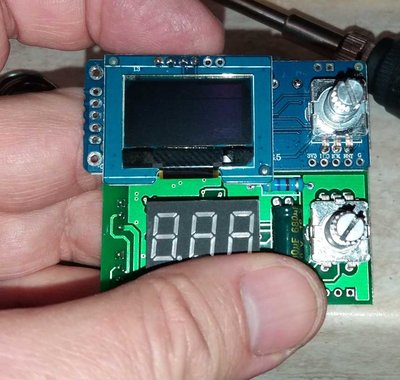

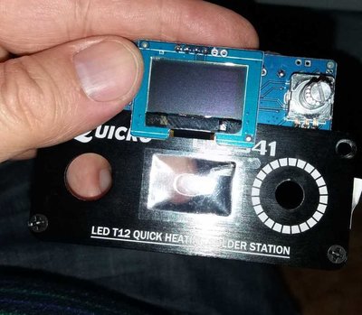

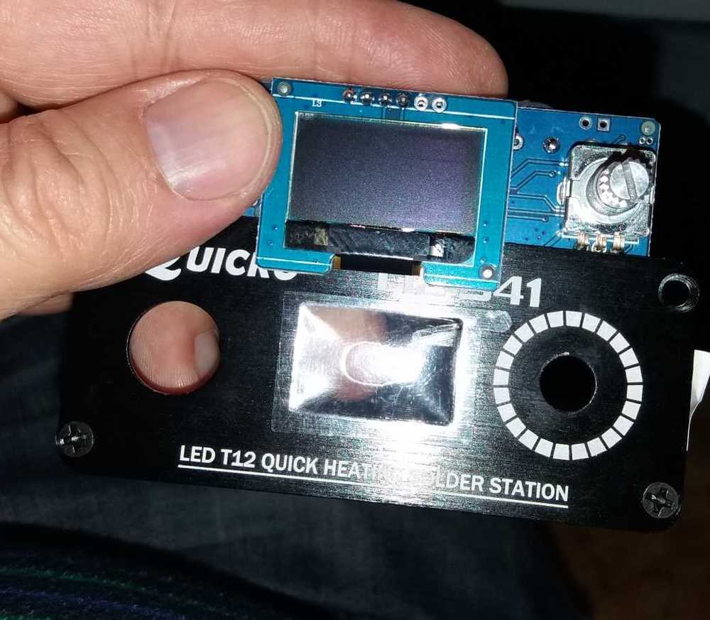

No a po oměření bohužel nesedí pozice OLED display na nové desce oproti původní třísegmentovce. :-(
Takže to ani rozumně vyměnit nelze.

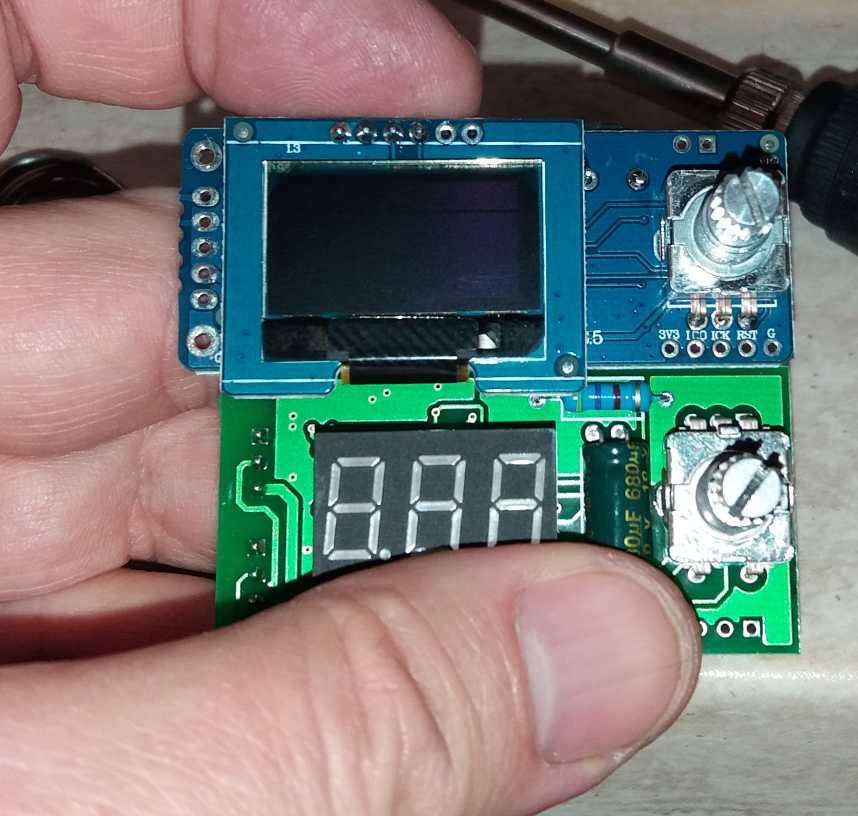

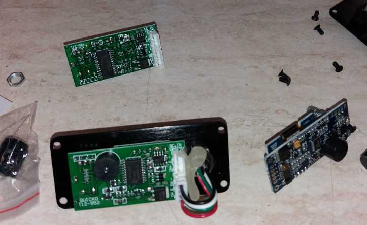

Pár fotek k problematice..
Oproti obyč sedmi segmentu segmentu je OLED display o dost vlevo ....

9. 11. 2018, 10:00
Mne to tiež úplne nesedelo, stačilo to trochu opilníkovať. Enkóder aj konektor sadli, akurát ten otvor na display trebalo trošku rozšíriť. Je to hliník, za 2 minúty nemáš čo robiť :wink:

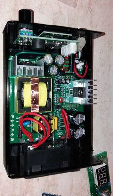

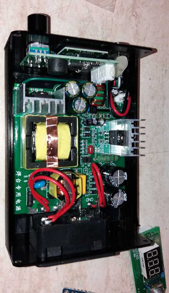

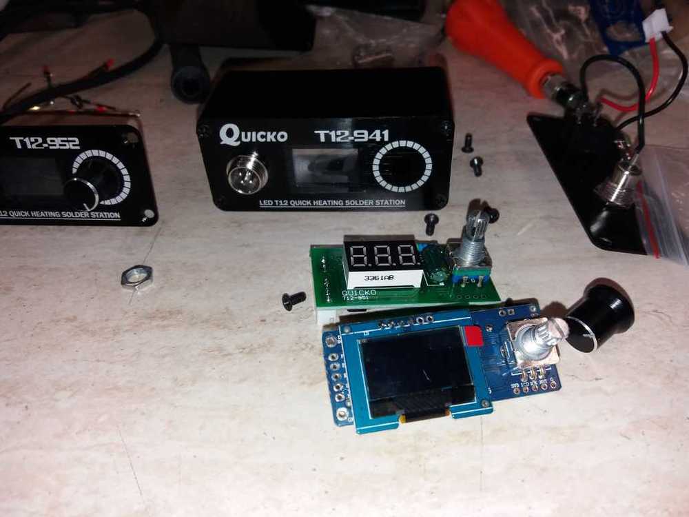

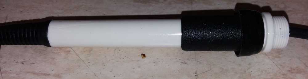

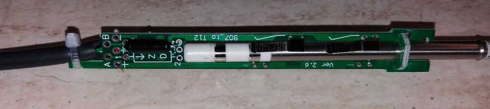

Ještě několik obrázků z rozborky
Porovnání desek
Porovnání desek
Sundané víko pájecí stanice na 230V
Pájecí stanice LED
Pájecí stanice LED
Rozborka rukojeti vysouváme desku směrem ke hrotu
Samotná rukověť
Samotná rukověť
jedna strana střev rukojeti s hrotem
druhá strana vnitřku rukojeti s hrotem

turnigy píše: 9. 11. 2018, 10:00 Mne to tiež úplne nesedelo, stačilo to trochu opilníkovať. Enkóder aj konektor sadli, akurát ten otvor na display trebalo trošku rozšíriť. Je to hliník, za 2 minúty nemáš čo robiť :wink:
No přiznám se, že do toho se mi nechce - třeba to někomu udělá radost jak ta pájka na DC tak samotná deska - mimochodem blíží se vánoční besídka ;-)

10. 11. 2018, 5:04
To je škoda, že ti páječka místo radosti přinesla frustraci. Nevzdávej to, ještě to dobře dopadne.
Nedá se ten hliníkový plech ofrézovat, pokud ho nechceš mít ohlodaný od pilníku? Nebo ten krycí panel udělat úplně nový, třeba z plastu?
Na těch fotkách rozebrané ručky nevidím termistor. Je tam a já ho jenom nevidím, nebo tam není?
No o to opracování nejde - mně se to nechce dělat a tak jsem to vyřešil další objednávkou tentokrát už s OLED displayem.
Pájecí stanice na 230V je v pohodě.
Proto tuto na DC 12 -24 V s LED, včetně té desky s OLED ti Mohu poslat na hraní.
