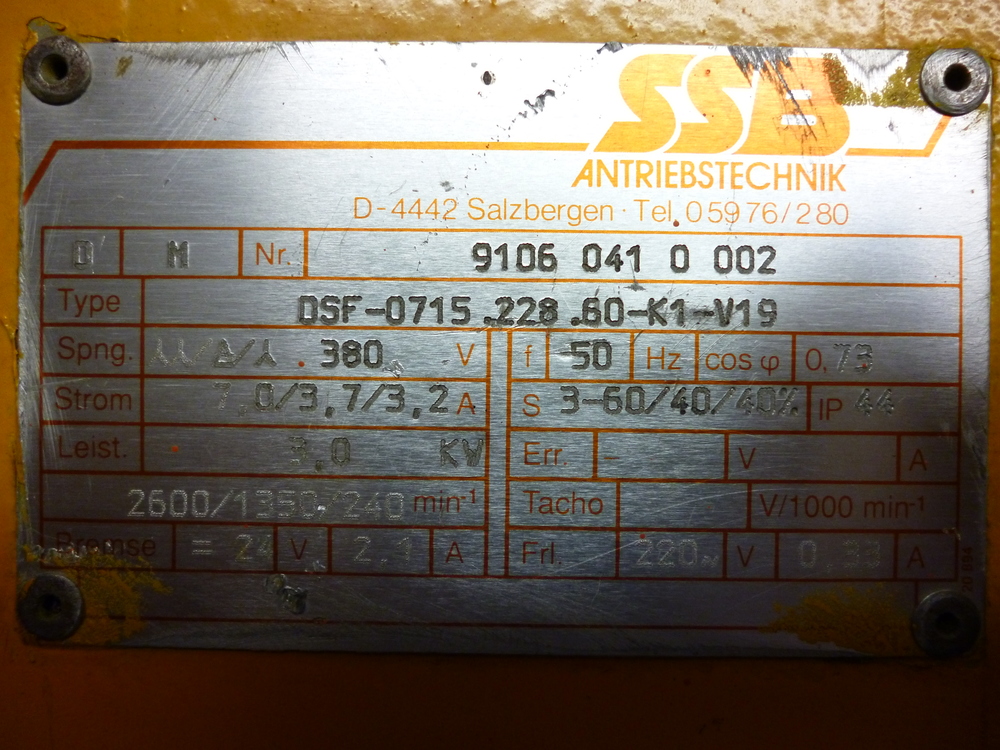

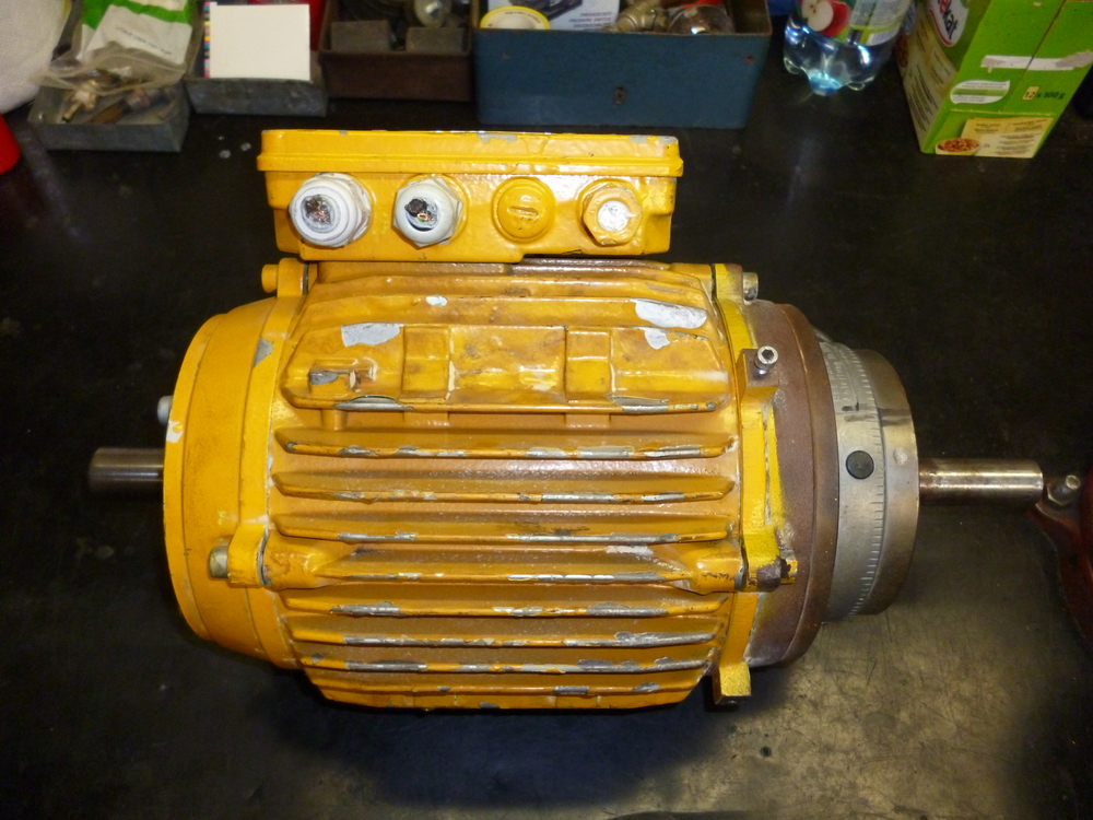

Motor který jsem dnes dovezl mi opravdu udělal radost. Jedná se opravdu o třírychlostní specialitu moderní výroby. Motor má 2600 / 1350 / 240 otáček .... má pro moji aplikaci dokonale stavěnou brzdu ovládanou 24V/50W, která je mechanicky plně stavitelná. Umožňuje brzdit na fleku (což logicky nechci), umožnuje brzdit pozvolně a nebo pouze přibržďovat doběh. Za mě ideální. Chlazení jsem stejně plánoval vyřešit nezávislým ventilátorem, ale je fakt, že motor takových parametrů na moji práci bych nemusel chladit vůbec. Ale mám rád když je tam vše co tam má být. V mém případě je maličkou vadou na kráse průběžná hřídel, která mi jen zabere místo a zatím pro ni nemám žádné řešení. Druhým nedostatkem je pouze vyšší váha. Rozměry jsou úžasné ... motor je o mnoho menší než původní 0,8kw motor, který tam byl někým naplácán.Je naprosto srovnatelný s motorem 1,5kW/1450ot, který jsem do této aplikace připravoval. To vše mě velice těší. Zapojení bude s předřezeným reverzačním přepínačem v polohách "vlevo - vypnuto - vpravo" a dále s přepínačem otáček na vinutí v polohách "0 - 240 - 1350 - 2600". K tomu vřezené trafo na 24V pro ovládání brzdy v řežimu "automat - manuál".
Tento motor určitě zkusím použít jako první pokus. Vyzkouším si zavěšení motoru v podstavci a v případě nezdaru je nejmenší problém vyměnit motor na přírubě za jiný, třeba kldině 1,1kW/980ot který jsem měl v průběhu také v plánu. Každopádně jak se vše rozběhne, předloha tím bude vyřešena a výměna motoru je otázka pár chvil. Pokud bude vše chodit budu dále řešit, zda jsou pro mě řešení otáčky vyhovující, nebo ne. Není žádný problém na tento motor připojit frekvenční měnič třeba na střední vinutí o otáčkách 1350 za minutu a regulovat si střední (nejvyužívanější) poracovní otáčky - za mě značka ideál.

Hlavně až ten motor budeš zapojovat, tak aby nebylo náhodou :D nějaký překvapení s těma 240 ot/min.
Neboť někdy bývá ďábel skrytý v detailu a dosažitelný mg tok v mezeře platí i pro bývalé SSB.
Prostě když se elektikář podívá na ten štítek, tak na první pohled bude nějaké "ale" (zejména když je motor 240 :mrgreen: ot/min, 3kW menší než 0,8 kW.

s tím nechlazením se budeš divit na ty nízké otáčky účiník měl lepší i franta křižík kdysi ono je technicky nemožné udělat vícerychlostní motor aby měl vysoký točivý moment při nízkých otáčkách a zároveň vysoký účiník

S tím motorem - podle mě to s těma 240 ot/min (viz ty překvapivý proudy, co jsou na tom štítku ) bude ještě jinak, než tím "S" (zatížitelností) - ale na to přijde určitě sám, až to bude zapojovat.
Podle mě je totiž vysoce pravdopodobné, co se těma 240 ot/min myslí - a jsem docela zvědavý, jestli jsem to tušil (odhadl) dobře.
Uvidíme až to zadrátuje.
